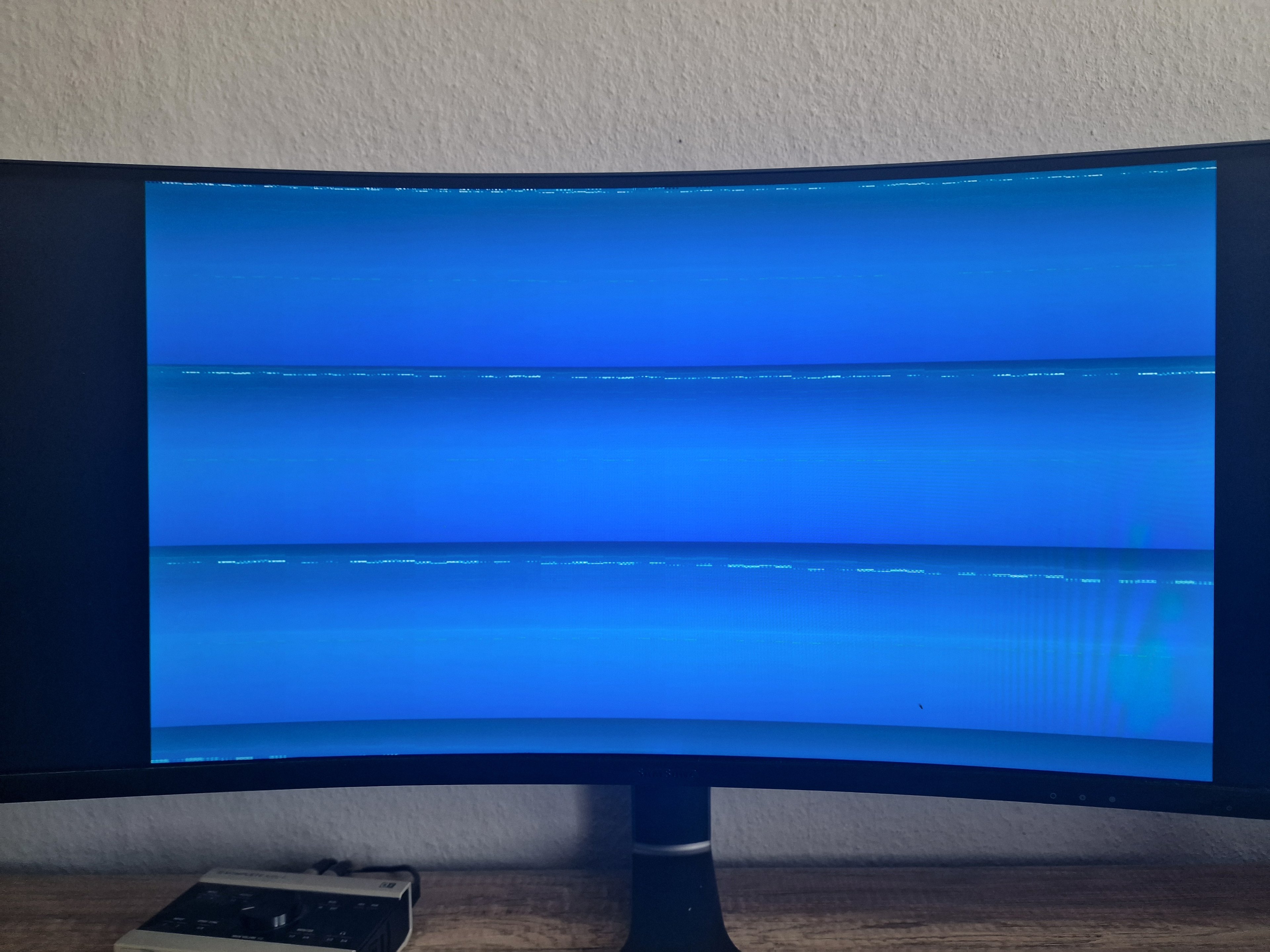

Ich bin am verzweifeln. Ich habe mir vor paar Tagen einen 49 Zoll Samsung Monitor gekauft. Mein Plan war es mein alten Rechner und mein etwas neuen Rechner zusammen auf dem Monitor zu nutzen.
Mein alter Rechner hat kein HDMI Anschluss also hab ich mir gestern einen Adapter gekauft. Wenn ich den Rechner starte bekomme ich in bester Qualität das Windows Logo zusehen. Paar Sekunden später sieht man nur noch eine blau / weiße Oberfläche.
Wie kann es sein das ich beim hochfahren, ein perfektes Windows Logo sehen kann aber dann an dem Punkt wo ich mein Passwort eingeben muss, nur noch eine blau / weißen Monitor bekomme? Wenn der Adapter nicht funktionieren würde, würde ich bestimmt auch das Windows Logo beim Hochfahren nicht erkennen. Ich weiß nicht woran das liegt.
Mein neuer Rechner hat natürlich ein HDMI Eingang. Bei ihm funktioniert der Monitor also kann es auch nicht am Monitor liegen.
Nutzen auch nur ein Rechner zur selben Zeit.
Habt ihr vielleicht eine Idee was hier der Fehler sein kann?
Du nutzt jetzt also einen DVI nach HDMI- Adapter? Welchen genau? Ich bin mir hier nicht im Klaren, ob du solch einen Adapter in beide Richtungen benutzen kannst. Es ist doch ein Adapter DVI nach HDMI und nicht umgekehrt?
Kannst du den blau- weißen Monitor mit der Maus erreichen? Was passiert, wenn du das Videosignal einmal kurz trennst und dann das Kabel wieder einsteckst?
Siehst du eigentlich die Meldungen vom BIOS und eventuell den POST- Screen, falls du die Funktion Full Screen Logo Show oder ähnlich im BIOS deaktiviert hast? Also dann, wenn du dir das Mainboard- Logo nach dem Rechnerstart nicht anzeigen läßt
Reaktionen: Thomes
Ja. Der Adapter ist von Hama. Man erkennt garnicht. Siehe Bild.

Auflösung Unter windows höher oder anders eingestellt als der Adapter kann? Ggf. mal den Abgesicherten Modus mit kleiner Auflösung probieren.

Ja, das sieht nicht nach einem erweiterten Desktop aus. Vermutlich ist dein gewählter Adapter dafür ungeeignet oder hat einen Defekt.
Wie ist die genaue Bezeichnng dieses Adapters oder hast du einen Link zu dem Teil?

Also. Die informationen geben noch nichts exaktes her. Aber höchswahrscheinlich, weil die GPU mit DVI Ausgang nicht rafft, dass auf der anderen Seite ein HDMI Gerät ist und vermutlich die Super-Ultrawide Auflösung auch nicht erwartet, macht sie Dinge falsch.
Es ist zu erwarten, dass man das Problem "lösen" kann, wenn man die Auflösung und Refreshrate reduziert auf etwas das der Adapter / DVI noch HDMI-kompatibel kann. So FullHD@60 maximal. Wenn man erstmal Bild hat kann man immer noch rumprobieren, schauen ob es neuere GPU Treiber gibt und wo die praktischen Limits liegen etc.
Dazu also einen der anderen Monitore als 2. Monitor anschließen. Und in Windows diesen Monitor nutzen um in die Anzeigeeigenschaften zu gehen und die Auflösung vom neuen Monitor immer weiter zu reduzieren bis es geht.
