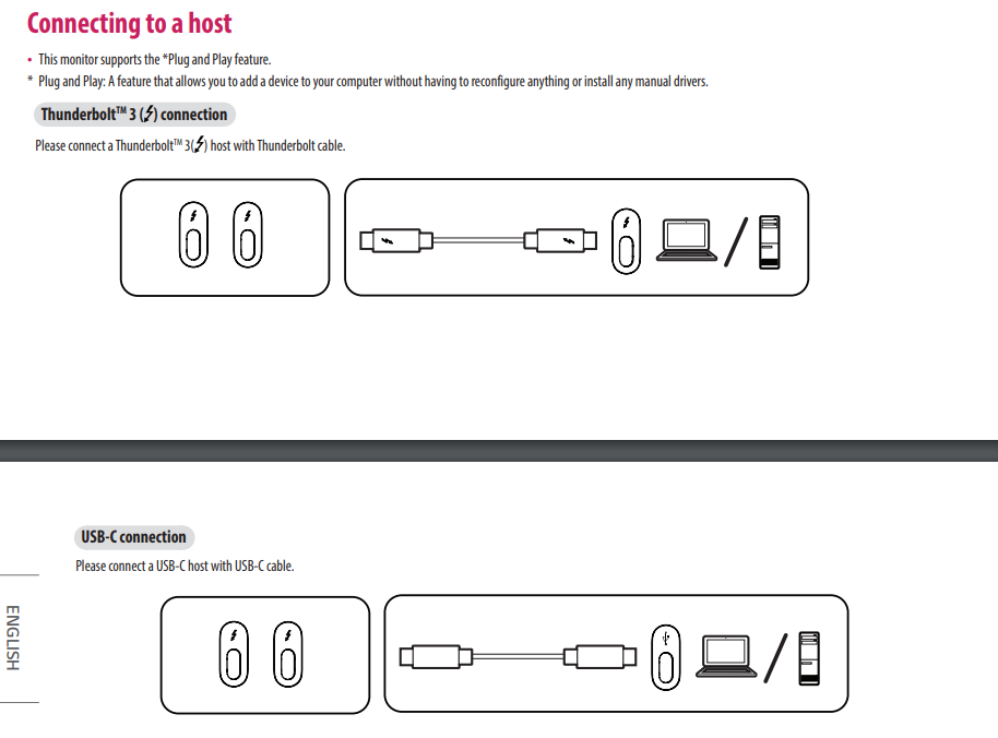

Habe mal gerade nachgeschaut. Auf dem Monitor steht bei Model No. noch ein L am Ende. Also ist es ein
24MD4KL​
Aus diesem Abschnitt des Manuals
Und aus ein paar anderen Erwähnungen von "Thunderbolt 3 or USB-C Host" hätte ich jetzt geschlossen, dass der Monitor es kann.
Auch würde das Erscheinungsdatum laut Geizhals zu einem Monitor passen, der einen Titan Ridge Controller drin hat.
Auch die Auflösung von 3840x2160 geht über einen einzigen DP und nicht wie bei den 5K oder mehr Displays für Mac über 2 DP-Verbindungen die es nur in TB geben kann.
Aber ja, das alles ist ziemlich auf Mac ausgelegt und klipp und klar steht es nicht im Manual.
Auch würde ich aus der Unterscheidung im Manual schließen, dass das mitgelieferte TB-Kabel (mit Blitz) nicht für normalen Displayport geht, weil sie dafür ja explizit das andere Kabel haben wollen. Es könnte also sein, das man ein anderes Kabel braucht (hätte aber wohl dabei sein sollen)
Und dann bestünde ja immer noch die Möglichkeit laut BlubbsDE das das Notebook entgegen der Specs (die jetzt nicht super Modell-Spezifisch erscheinen) kein Displayport hat...
Im, von Geizhals verlinkten, Datenblatt steht, dass der Monitor mit einem aktiven Thunderbolt-Kabel kommen soll und einem USB-C auf C Kabel. Da das Thunderbolt-Kabel aktiv ist, kann es nicht (oder extrem unwahrscheinlich) mit einem nicht-Thunderbolt Host funktionieren.
Aber ich fände es weiterhin einen Versuch Wert mit einem USB-C-auf-C Gen 2 Kabel (passive Thunderbolt Kabel / Thunderbolt 4 Kabel erfüllen die gleichen Anforderungen sind aber deutlich teurer) mal zu testen.
Das setzt natürlich immer noch voraus, dass ich mit meiner Interpretation des Manuals Recht behalte und das Notebook tatsächlich Displayport kann...
