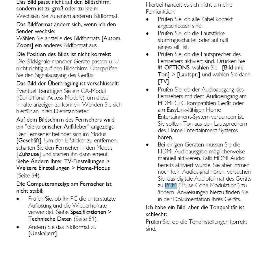

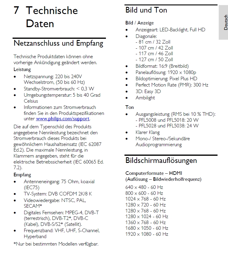

Hab es nun Genau danach gemacht, bild kein Signal
http://www.p4c.philips.com/cgi-bin/...99&scy=CH&slg=DEU&view=aa12_view_partial.html
an allen hdmi die der tv hat, und auch anderen käbeln
