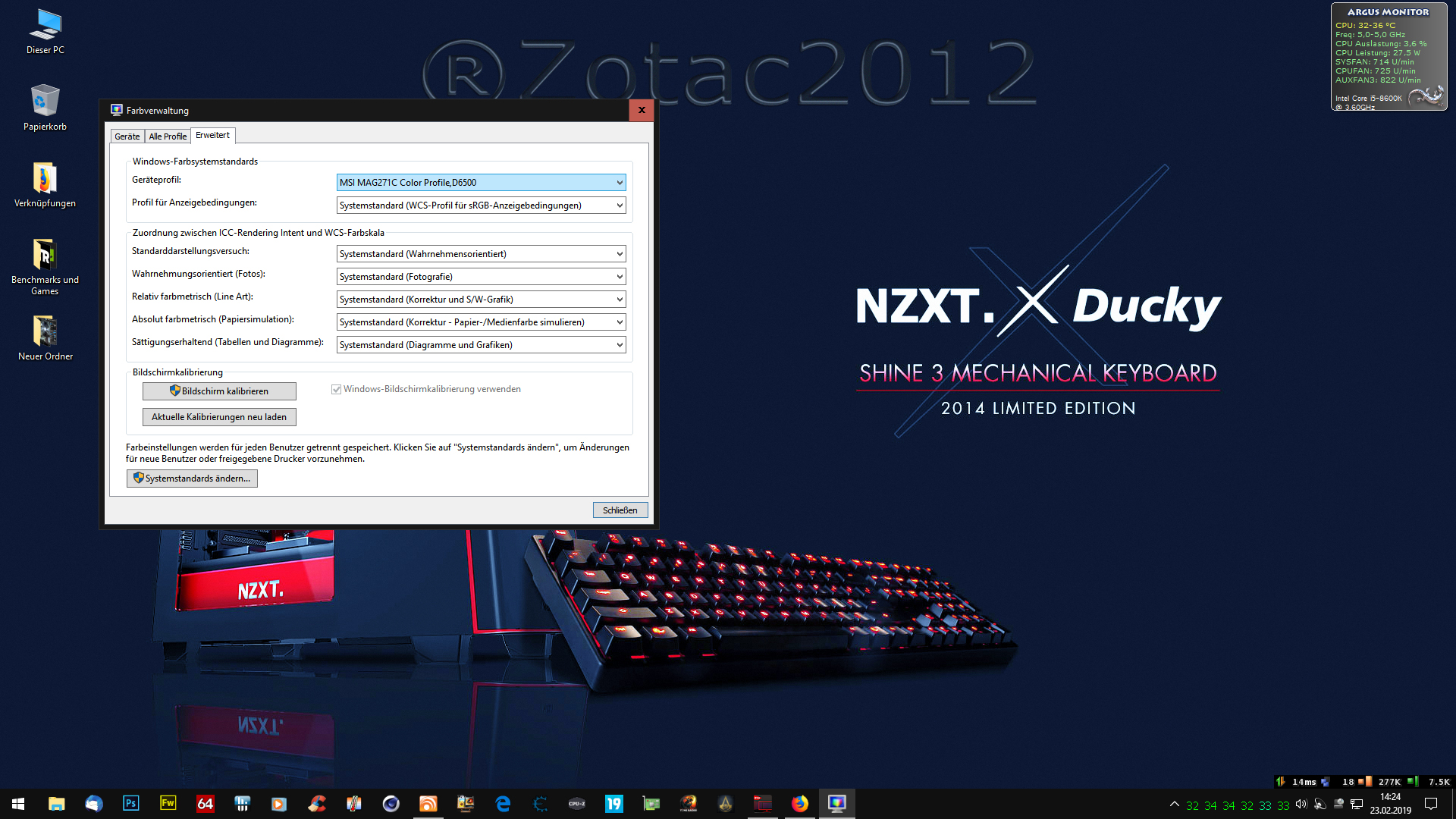

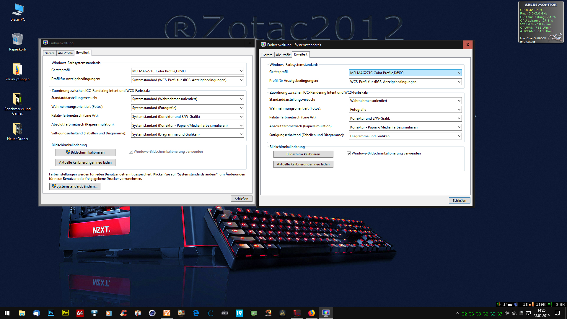

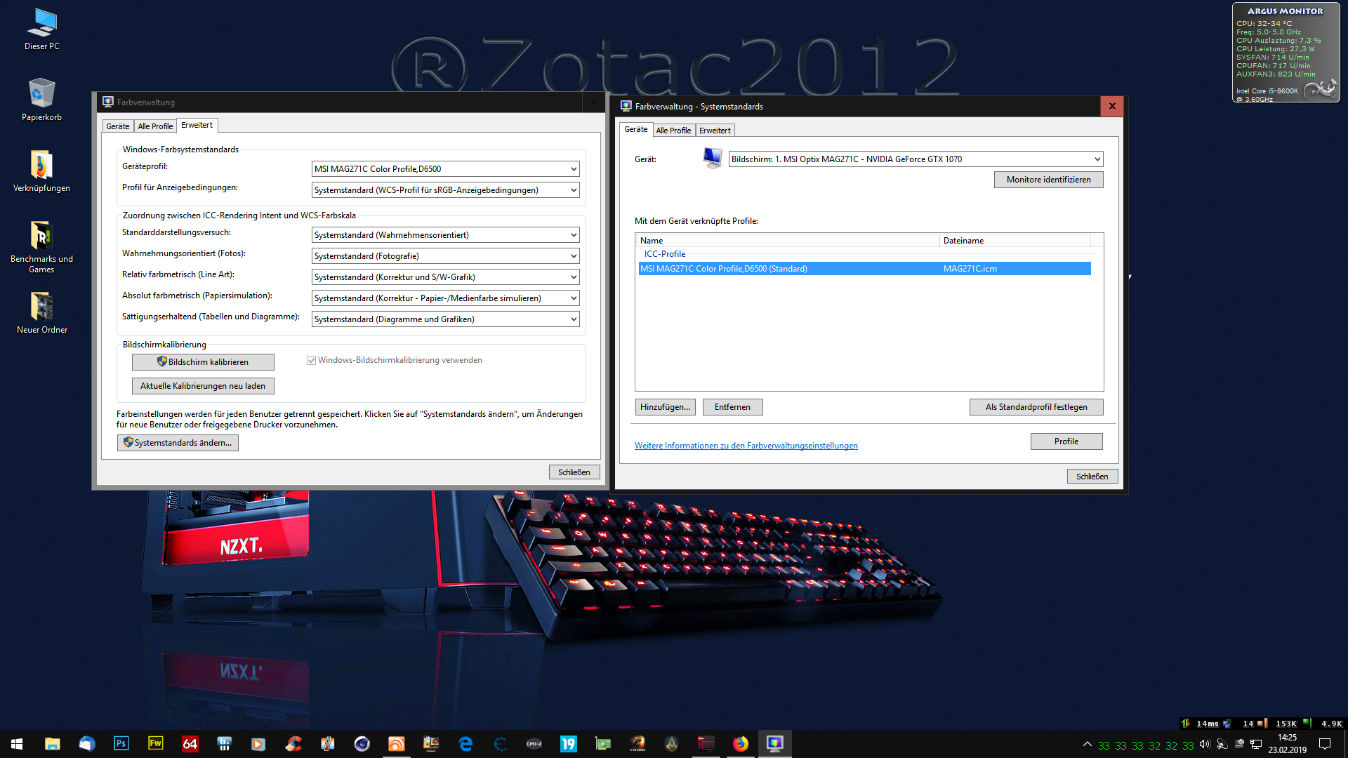

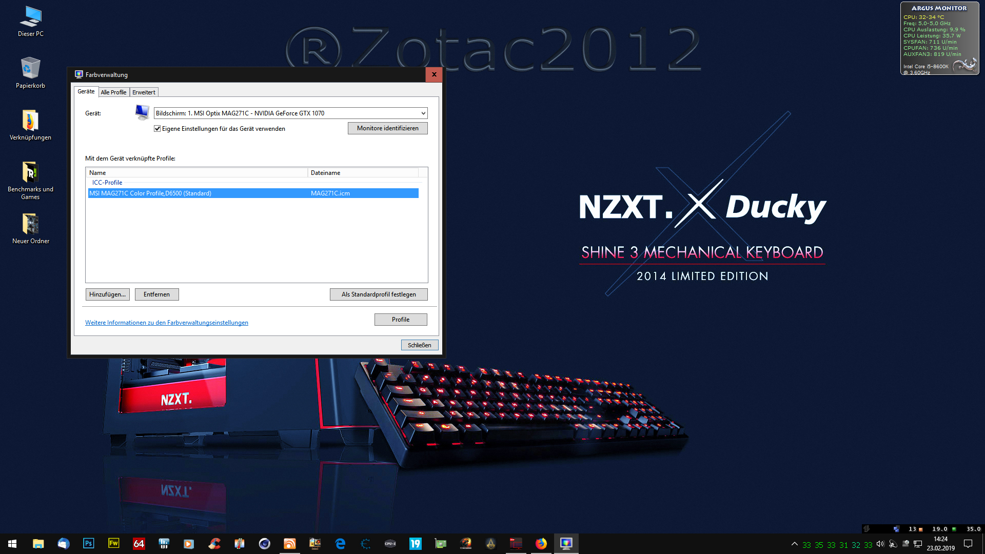

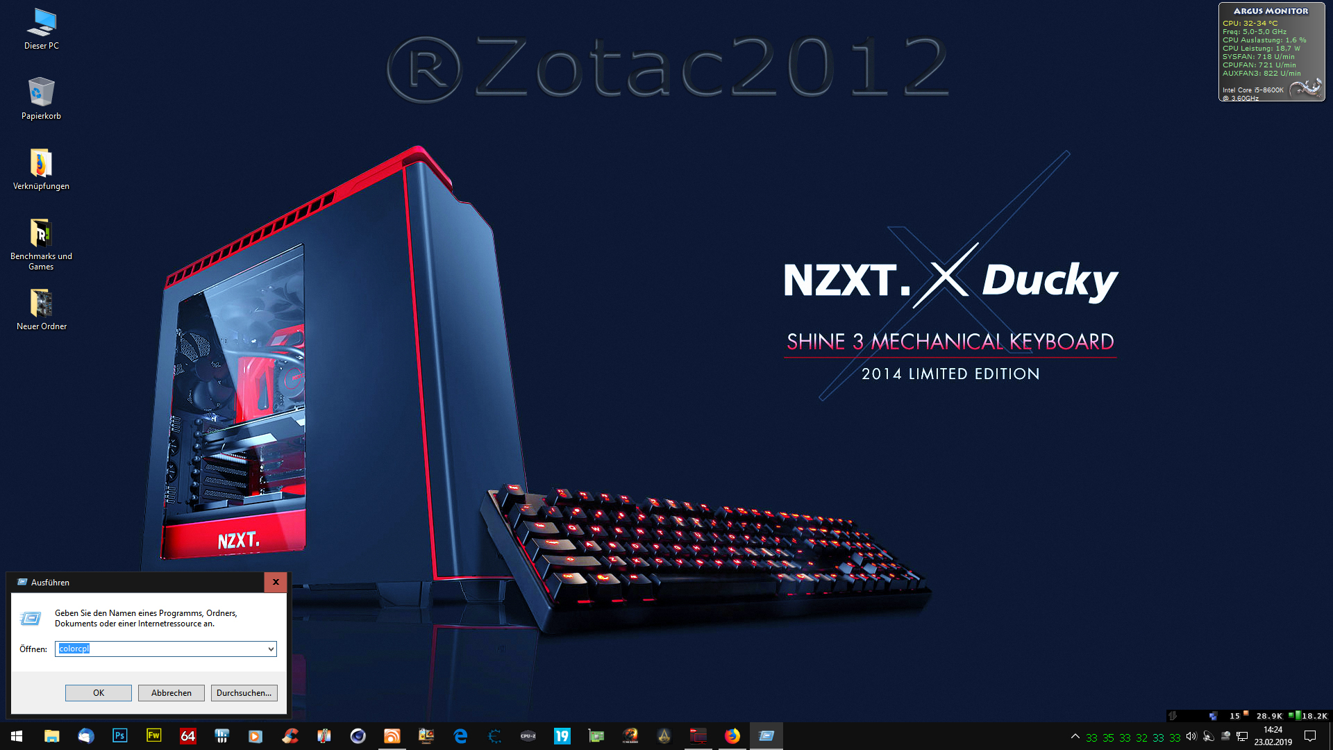

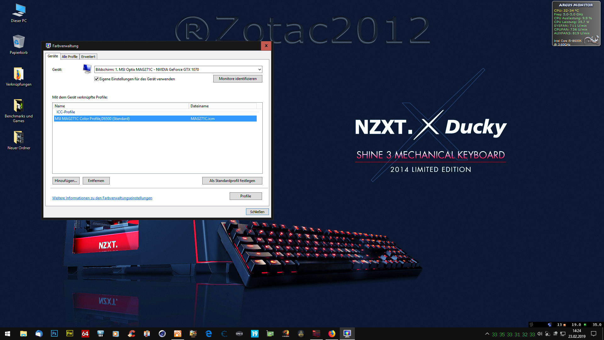

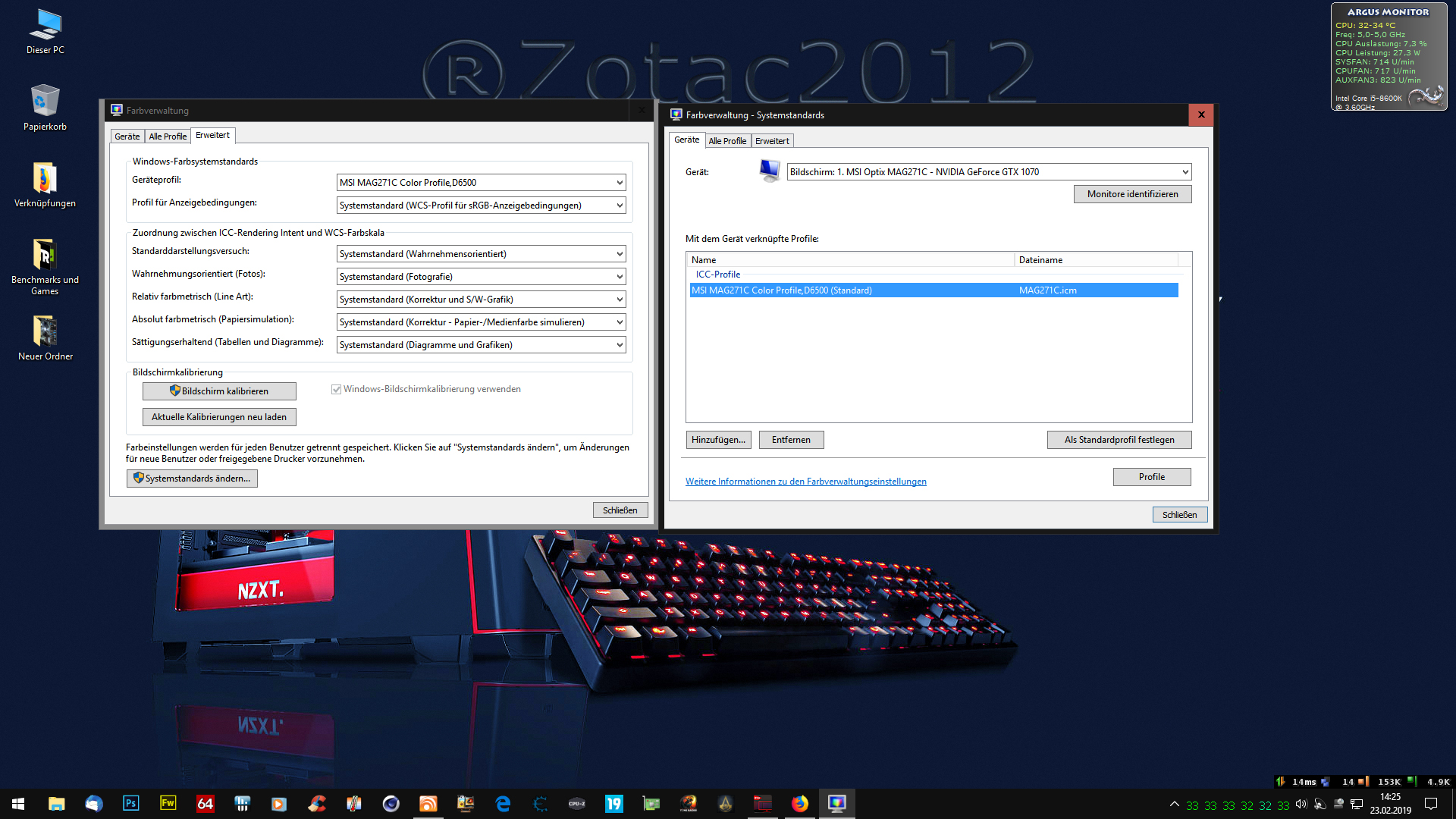

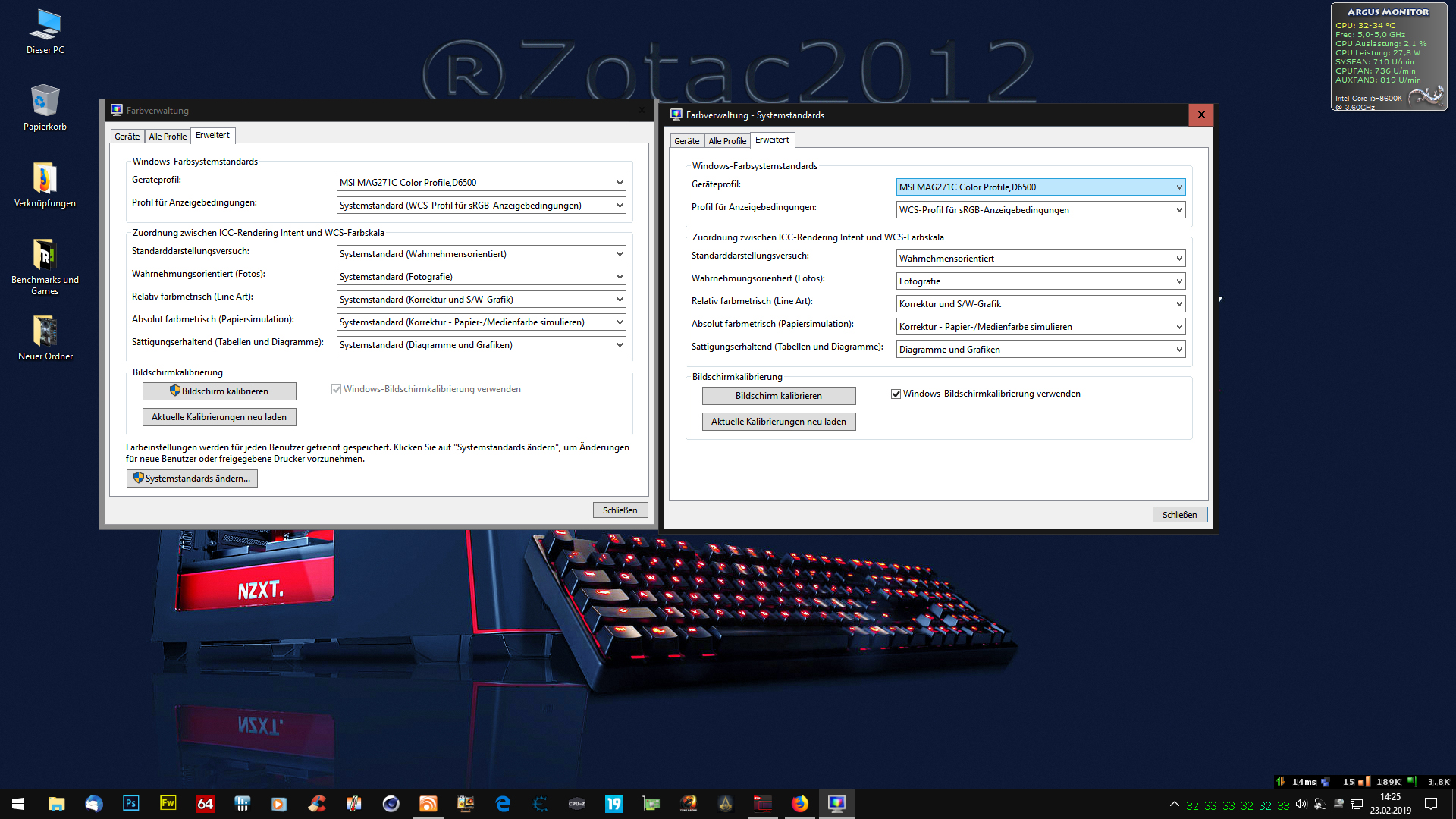

Klingt für mich, als würde der Monitor nach einem kurzen Moment ein ICC Profil laden, welches diese dunklen Einstellungen beinhaltet! Einfach mal auf "Ausführen" gehen und "colorcpl" eingeben und schauen, welches ICC Profil vom Monitor verwendet wird!
Siehe hier:
Desktop Screenshot 2019.02.23 - 14.24.32.11.jpg Desktop Screenshot 2019.02.23 - 14.24.46.32.jpg Desktop Screenshot 2019.02.23 - 14.24.52.76.jpg
Desktop Screenshot 2019.02.23 - 14.25.02.82.jpg Desktop Screenshot 2019.02.23 - 14.25.06.43.jpg
Dort sollte überall das Profil für Deinen Monitor hinterlegt sein, vorausgesetzt Du hast den Treiber für den Monitor installiert, denn dort befindet sich auch das ICC Profil!
Das sollte und muss dort nicht überall als Profil ausgewählt sein.
Auf Bild 3 , oben, sollte das Windows Standard Profil bleiben.
Nimmt man das ICC Profil der Monitor Hersteller, sind in der Regel keine Kalibrierungsdaten
enthalten und es reicht die Verknüpfung auf Bild 2 und die im ICC Profil enthalten Daten über
die Charakteristik des Monitors werde bei jedem Windows Start geladen.
Ausser halt Windows 7 hatte da seine Probleme damit.
Hier auch mal ein paar Infos zur ..
"Die Windows-Farbverwaltung"
