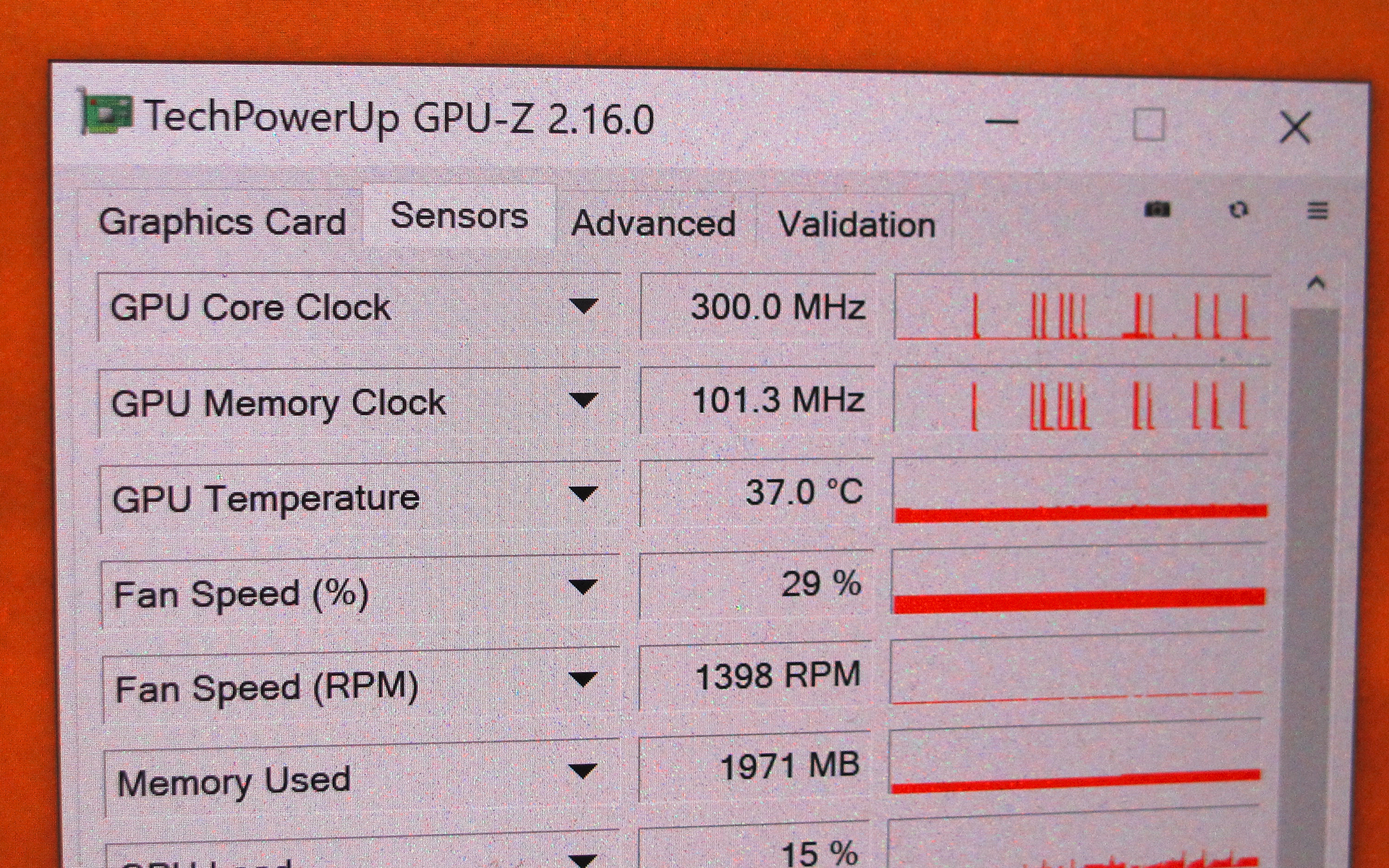

Folglich kann ich den Fehler einkreisen: Diese aufflackernde (waagerechte, kurz aufflackernder Streifen bis Balken, nicht dauerhaft aber enorm störend) Bildfehler treten immer dann auf, wenn die Karte von Idle Takt von ca. 300 Mhz auf 1350 Mhz wegen irgendwas taktet (Kodi, Youtube usw.)
Diese scheinen nicht aufzutreten, wenn der Takt bei einem Wert fest steht. Entweder oben oder unten. Sowie er sich ändert -> Störung.

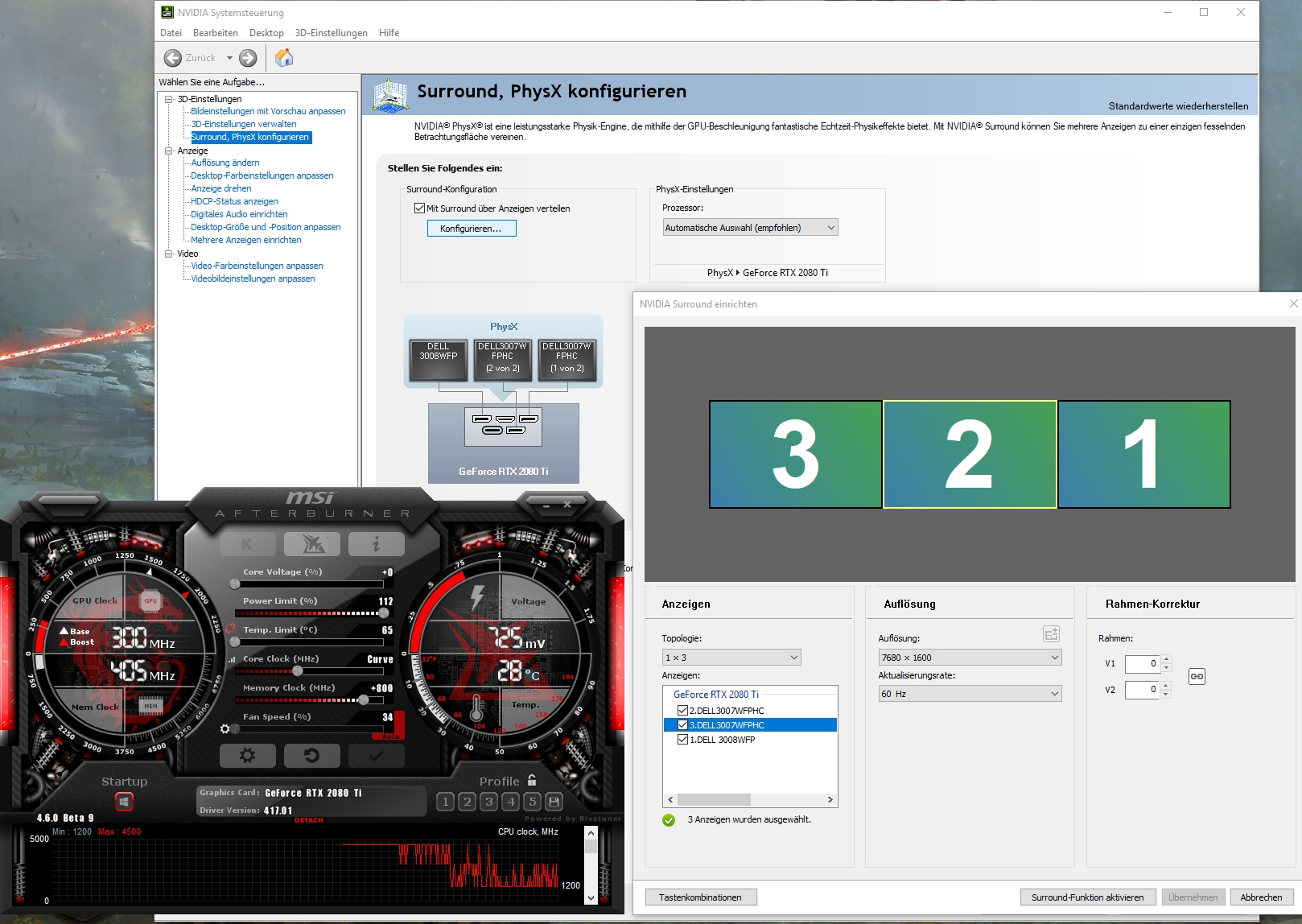

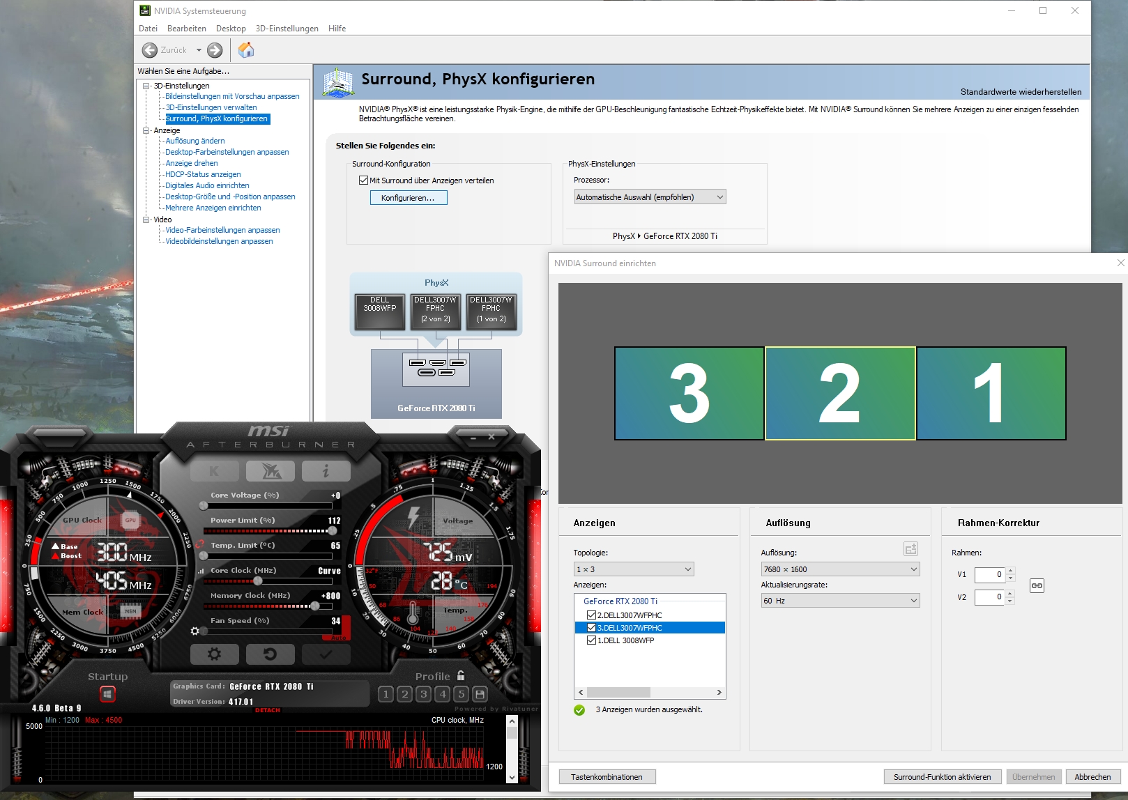

Ich habe ein ähnliches Setup: ASUS GeForce RTX 2080 Ti TURBO, 3x ViewSonic VX2475SMHL-4K (2xDP, 1xHDMI, all@60Hz). Absolut Fehlerfrei bisher...
Ich hab 3x 2560x1600 per HDMI und DP zu DVI-Adapter und 1xUHD an DP ... abgesehen davon das die Karte fleissig in den 3D-Modus geht, wenn ich einen 2560er zusammen mit dem UHD aktiviere gibts keine Problem.

Aber interessant wäre, wie hoch bei euch der Idletakt ist.
Möglich ist, das wenn dieser immer jenseits von 300 Mhz seinen Idletakt hat, dieses Problem nicht auftritt.
Wenn dann müssten soviele Monitore wegfallen, das der Idle bei 300 Mhz liegt. Phänomen tritt erst nach einer weile auf, wenn die Karte einige Zeit im 3D Modus lief.
Am auffälligsten war dann danach das Problem bei mir, wenn ich Youtube über Kodi laufen ließ.
Da sprang der Takt von 300 auf bis ~700 und das Bild auch.

Meine Karte (ohne OC) taktet ganz entspannt im Idle bei 300MHz, jeglicher Lastwechsel verläuft störfrei - das wäre mir längst aufgefallen...

Sobald ich UHD und WQXGA mische (und natürlich auch wenn ich alle 4 Monitore gleichzeitig betreibe) bleibt die Graka voll ausgetaktet. Das stimmt. Aber wenn ich alle drei WQXGA alleine laufen lassen (egal ob Surround oder einzeln) ist alles "normal".
Aber Du hast recht, es gibt einen großen Unterschied, ich nutze den HDMI-Port in der Regel nicht.

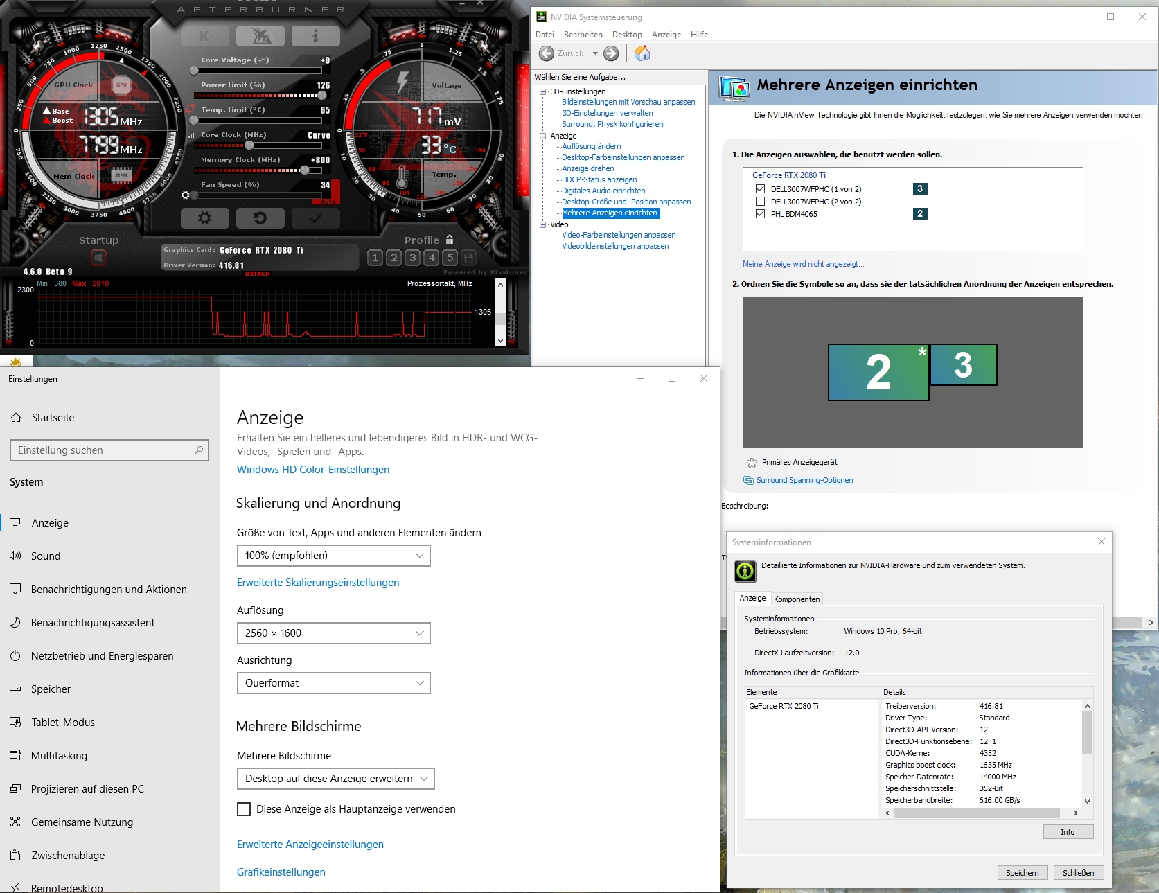

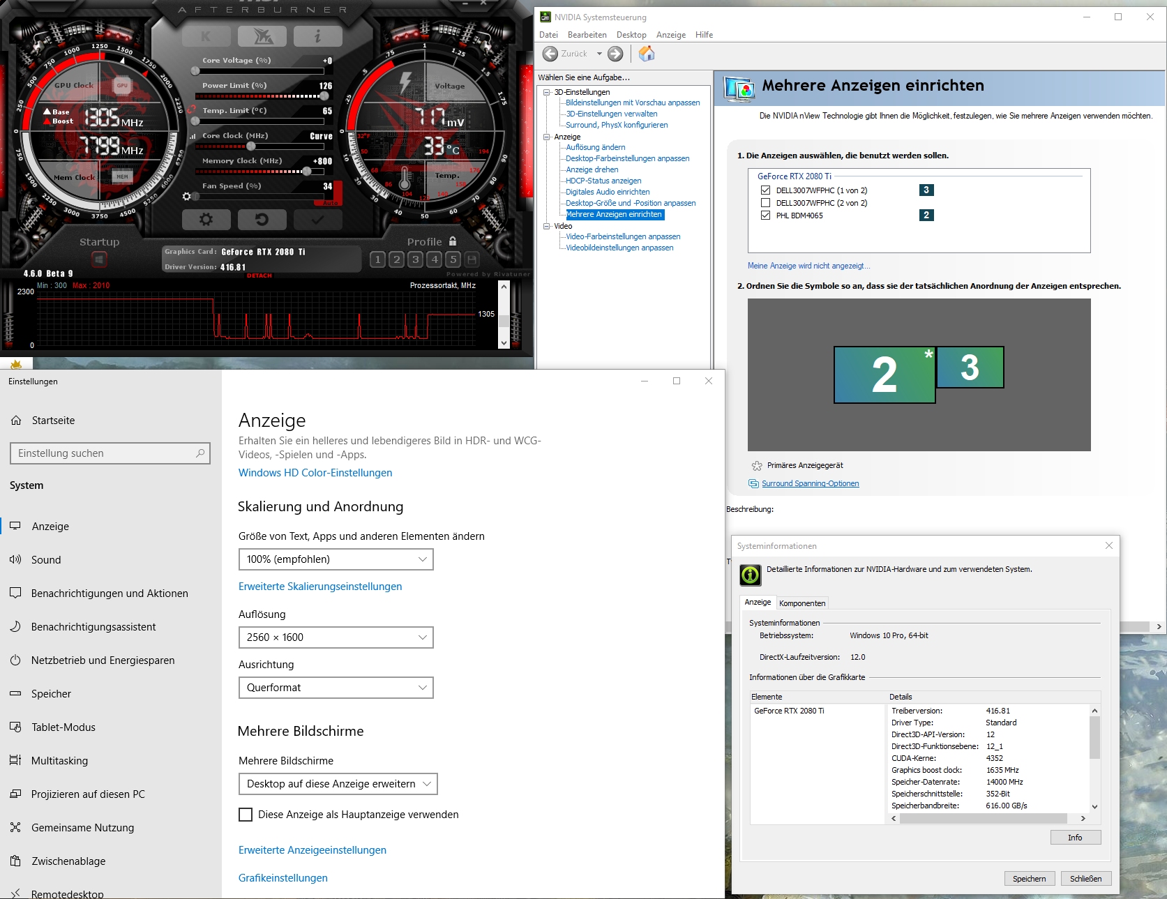

@HisN Mir ist aufgefallen, das Dein Grafiktreiber scheinbar nicht der aktuellste ist. Hat das einen speziellen Grund oder ist das Bild einfach nur aus Deinem Archiv?
