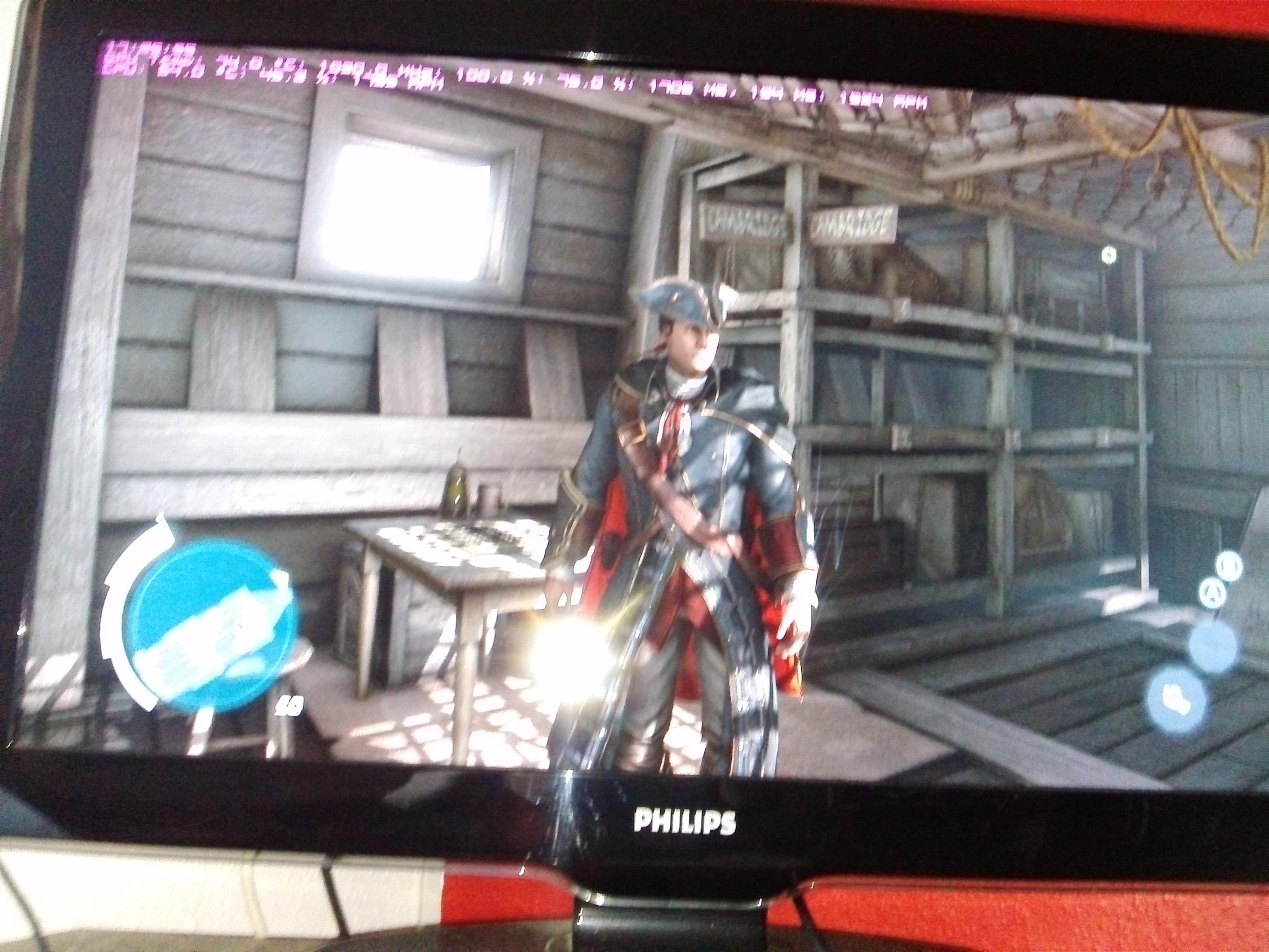

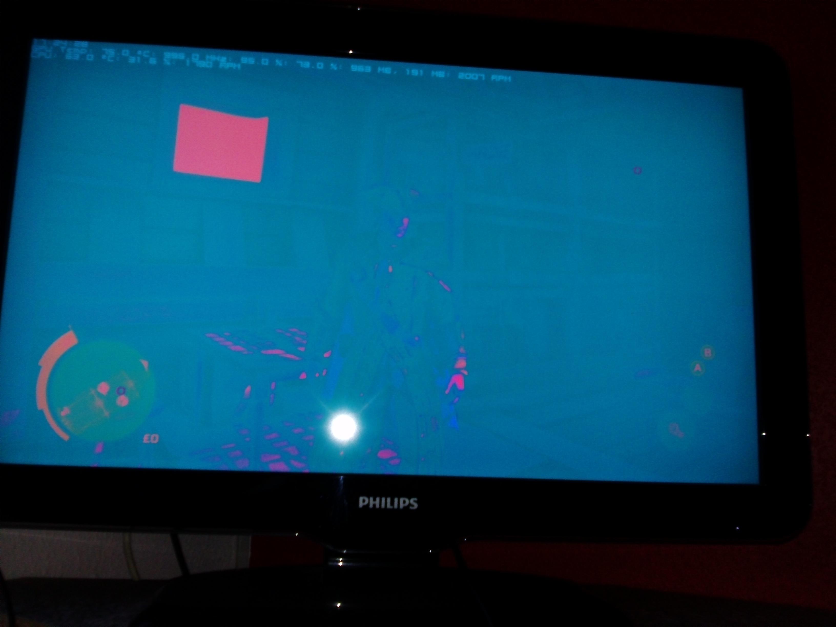

habe mir vor ein par wochen bei Mindfactory eine Sapphire Vapor X R9 290 Tri X OC mit 4 Gig geholt. Der PC ist ein Neuaufbau.
Von anfang an (noch auf einem alten Board) gab es Probleme bei Anschluss eines Monitors über HDMI. Nach unterschiedlicher Zeit wird der Bildschirm erst schwarz dann grün und dann kommt das Bild zurück aber so Negativähnlich. Und wird dann iwann wieder normal oder ich trenne kurz die Verbindung.
2 Boards probiert, Catalyst 14.4 und 14.7 probiert. Hoffe es ist nicht mein Netzteil?!
Wäre cool wenn ihr mir helfen könntet!
Mein sys:
AMD FX 8320 BE
ROG Crosshair V Formula Z
Be quit Pure Power 530w
Kingston SSD SV300S37A120G
A-Data 8GB 1333 Mhz
Links Normal - Rechts mit Fehler

Der naheliegende Übeltäter ist wohl das Kabel.
Welche Auflösung / Hz Zahl nutzt Du?
So oder so, nutze bei der PC<->Monitor Verbindung lieber DVI oder Displayport.
Normal 1080dpi 60 Hz
Habe ein Amazon Kabel, alles andere ohne Probleme. Auch das mitgelieferte liefert das selbe Bild.
versuche einmal die Einstellung siehe Pic, ansonsten evtl anderes HDMI Kabel probieren
bei mir war alles pink
Naja ist bis jetz nicht nochmal aufgetreten aber es kommt und geht spontan. Ich lass es jetz erstmal so und melde mich wenn es doch wieder kommen sollte.
Vielen Dank erstmal!
