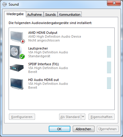

Also ich habe bei meinem PC (ASUS Board P7P55D-E LX mit VIA-Soundchip) folgendes in den Soundoptionen von Windows 7:
Ein HDMI Kabel habe ich derzeit nicht an der GraKa (AMD) angeschlossen.
Ist da kein Eintrag bei dir bzgl. HDMI?

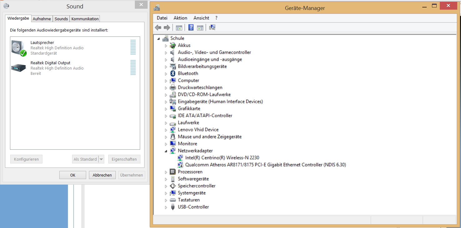

Im Geräte-Manager ist alles in Ordnung und ich habe Leider nicht die Optionen im Soundmenü.Unbenannt.PNG
