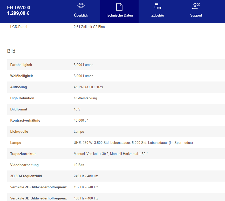

ich steh ein bisschen auf dem Schlauch... ich überlege aktuell ein Beamer Update zu starten und stehe hier noch am Anfang. Der gleich genannte Beamer ist nur ein Beispiel und ich habe mir noch keinen Überblick über den aktuellen Beamermarkt geschaffen.
Allerdings ist meine Frage eine andere: welcher HDMI Standard kann denn 4k @240 Hz übertragen bzw. in 3D mit @480 Hz
Beispiel: Epson EH-TW7000

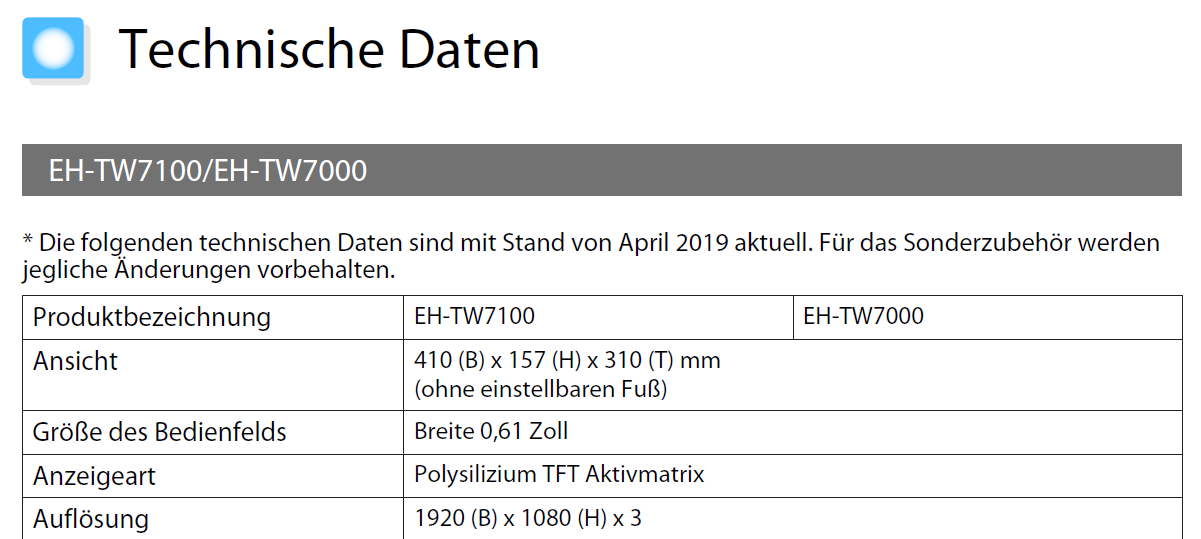

Dein Beamer kann 4096x2160 bei 60Hz. Dafür ist HDMI 2.0 bzw HDMI 2.1 Kabel ausreichend.

Leute, was denkt ihr warum ich auf dem Schlauch stehe? Ich suche hierzu die Erklärung weil mir dieser HDMI Standard auch nicht bekannt ist. Aber es gibt scheinbar Hardware, wo im Datenblatt steht dass sie diesen Standard ausgeben können.

Das Bild selbst soll diese Frequenz haben, heißt aber längst nicht, das Du es mittels HDMI oder DP einspielen kannst.
Selbst das nicht oder nahezu nicht verfügbare HDMI2.1 geschweige denn DP 1.4 können es nicht!
Das ist kein Standard. 480Hz ist möglich, aber nicht bei 4K.

Zudem steht im Handbuch das dieser Schrotthaufen real gesehen ein FullHD Beamer ist, auch wenn er 4K@60Hz verarbeiten kann.

Um den Beamer so zu betreiben braucht du HDMI-Eingang (2x) steht auch da, weil es technisch nicht anders möglich ist, warum haben die Kollegen schon weiter oben gepostet, mal bisschen eigen Recherche betreiben und sich nicht alles vorsetzen lassen ;)
Allerdings steht in der Anleitung:
2D
4K (3840x2160) 4096 2160 60
3D
HDTV (1080p) 1920 1080 50
Die beworbenen
2D/3D-Frequenzbild
240 Hz / 480 Hz
stehen in keinem Wort in der Anleitung, hier wird wohl eher Kundentäuschung betrieben von Epson.
