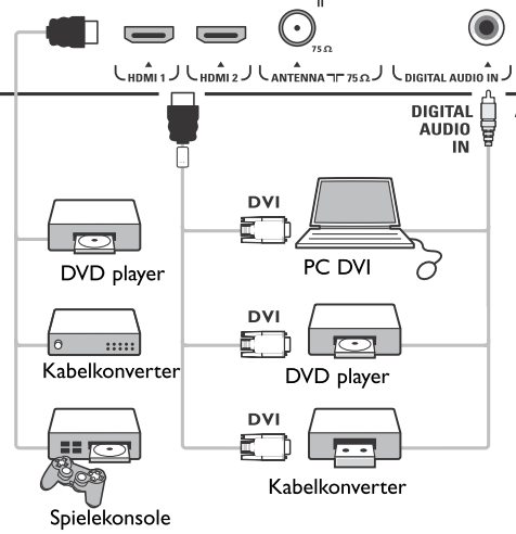

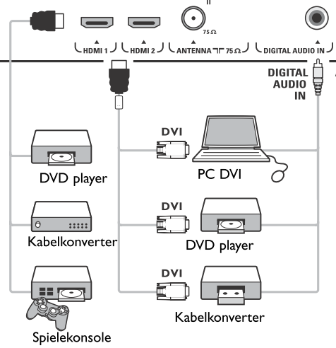

Seit wann wird das Antennen/Sat-Signal über HDMI übertragen? HDMI ist nur für die Übertragung von Ton und Bild von irgendeinem Gerät zum TV zuständig. Mit der Aufnahmefunktion eines Recorders hat der HDMI-Anschluss nichts zu tun und muss deshalb auch nicht aktiv sein. Hauptsache das Antennenkabel ist angeschlossen.
Im übrigen solltet ihr auch mal das Handbuch zum Fernseher anschauen. Auf Seite 39 ist eine interessante Abbildung, die meine zuvor gemachte Aussage, dass der 2. HDMI-Eingang nicht voll beschaltet ist, belegt (siehe Anhang).

Pauni schrieb:
ich habe mir jetzt die Beschreibung meines Tv Gerätes gesucht
da steht klar dabei das beide HDMI Stecker sind und funktionieren müssen
Sieh dir mal das Anschlussbeispiel auf Seite 39 an. Beachte die Angabe "DVI". Das bedeutet "nur Bild" beim zweiten HDMI-Anschluss.

Mag sein, dass ich die Beispielkonfiguration etwas missinterpretiert habe. Allerdings steht auf Seite 56 folgendes:
Infolge gesetzlicher Vorschriften kann das Digital-Audio-Signal bei einigen kopiergeschützten
PCM Audio-Aufnahmen von Peripheriegeräten, die an den Eingang HDMI angeschlossen sind,
stummgeschaltet werden.

So weit wie ich es verstanden habe können beide HDMI Eingänge auch den Ton mit übertragen, schau mal in der Anleitung auf Seite 29:
Vergleiche mal die Anschlüsse HDMI 1 und 2, Kontrolliere auch mal "Digital Audio In", wenn hier HDMI 2 oder so steht, ändere es mal auf einen Eingang den du nicht verwendest.
Wenn das so nicht geht, kannst du auch mal schauen ob der Recorder auch einen Digital Ausgang hat, so kannst du sie dann verbinden, dann aber in der Einstellung "Digital Audio In" auf HDMI 2 stellen und den Recorder auch an HDMI 2 Anschließen.
