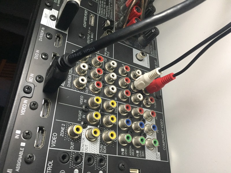

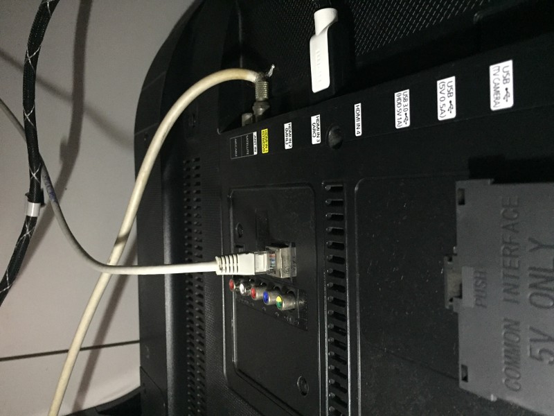

seit gestern Abend bekomme ich kein Ton mehr beim TV schauen, AV-Receiver ist via HDMI am TV angeschlossen, siehe Bilder:
Samsung ue41es6300 dT1hSFIwY0Rvdkx6TmpMV3hwZG1VdFltRndMbk5sY25abGNpNXNZVzR2YldGcGJDOWpiR2xsYm5RdmFXNTBaWEp1WVd3dllY.jpgPioneer VSX 1021dT1hSFIwY0Rvdkx6TmpMV3hwZG1VdFltRndMbk5sY25abGNpNXNZVzR2YldGcGJDOWpiR2xsYm5RdmFXNTBaWEp1WVd3dllY.jpg
[HDMI Out -> HDMI IN 3 (ARC)]
Nun dachte ich dass ich alternativ das Tonsignal mit einem Cinch Kabel übertragen könnte, also hab ich es in rot/weiß am TV und in rot/weiß am AVR (TV/SAT IN) gesteckt, jedoch ohne Erfolg...
Übersehe ich etwas?
Vielen Dank :)

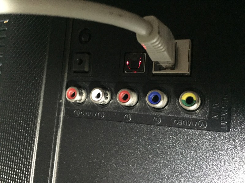

Ja. Das rot/weiß am Fernseher ist ein Eingang. Möglichkeit wenn dein Fernseher ein Optical Out hat das du das nutzt.
Sind das denn überhaupt Cinch Ausgänge am TV? Sieht man auf dem Bild nicht.
Kenne deinen TV nicht, hat der keinen Kopfhörerausgang? Damit könnte es funktionieren. Oder Bluetooth / Optisch /Koaxial Ausgang?
Bei dem F-Stecker wundert es mich ernsthaft, dass Du nur keinen Ton mehr beim TV-Schauen hast.

Leider nur die hier:
@ayngush
Das Kabel ist leider zu kurz und ein Hängeschrank im Weg um den TV weiter nach links zu stellen - ist auch nur ein Provisorium bis ich fertig bin mim Renovieren :)
Neben dem LAN Anschluss scheint doch ein optischer Anschluss zu sein, schau mal in die Bedienungsanleitung, ob der für Audio out gedacht ist. Dein Receiver sollte auch optische Eingänge haben, wenn ich das richtige Modell gegoogelt habe.

Dann brauch ich nur noch ein optisches Kabel :)
Dann ist der optische Anschluss ein Audio Ausgang, zudem hat der TV auch noch einen 3,5mm Klinkenausgang für Kopfhörer, wo der sitzt musst du selber suchen. Du hast also die Qual der Wahl, entweder ein optisches Kabel oder ein Kabel Klinke-auf-Cinch.

Jedoch erkennt der AVR seinen HDMI Out nicht mehr im Menü TV/SAT. Er zeigt an dass ein Analoges Signal anliegt obwohl der HDMI gesteckt ist.

Vielen Dank nochmals, mim optischen funktioniert es wieder - dann liegt wahrscheinlich ein Defekt am HDMI Out des AVRs vor..
