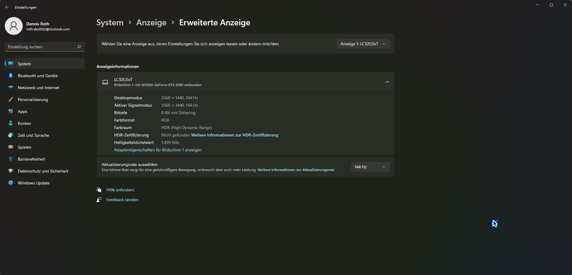

Das FRC-Verfahren mit Dithering hat mein Monitor wohl, dies Steht bei mir auch in Windows. Hier ein Screenshot.
Das ist tatsächlich ein anderes dithering, auch wenn ich nicht exakt weiß was es tut.
