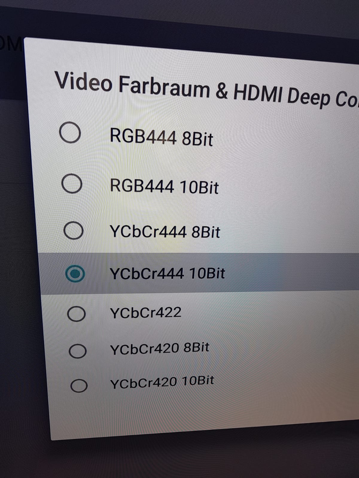

Im Anhang ist noch ein Bild der EInstellungen des MediaPlayers. Weiss du oder jemand was da die Unterschiede sind?

Stichwort Farbunterabstastung: https://de.wikipedia.org/wiki/Farbunterabtastung
4:4:4: Keine Unterabtastung, volle Farbauflösung=Helligkeitsauflösung
4:2:2: Horizontale Farbunterabtastung um den Faktor 2, jeweils zwei Zeilen teilen sich eine gemeinsame Farbinformation pro Pixelspalte
4:2:0 Horizontale und vertikale Farbunterabtastung um den Faktor 2, Gruppen aus jeweils 4 Pixel teilen sich eine gemeinsame Farbinformation
Reaktionen: KCX
Jo wie @bart0rn schon verlinkt geht es um die Farbauflösung bzw. die Komprimierung.
RGB444 oder YUV444 mit 10Bit ist das Beste!
Wobei ich den Unterschied zwischen RGB444 oder YUV444 nicht nennen kann.
ok super dann habt ihr mir alle geholfen vielen dank zusammen :-)
