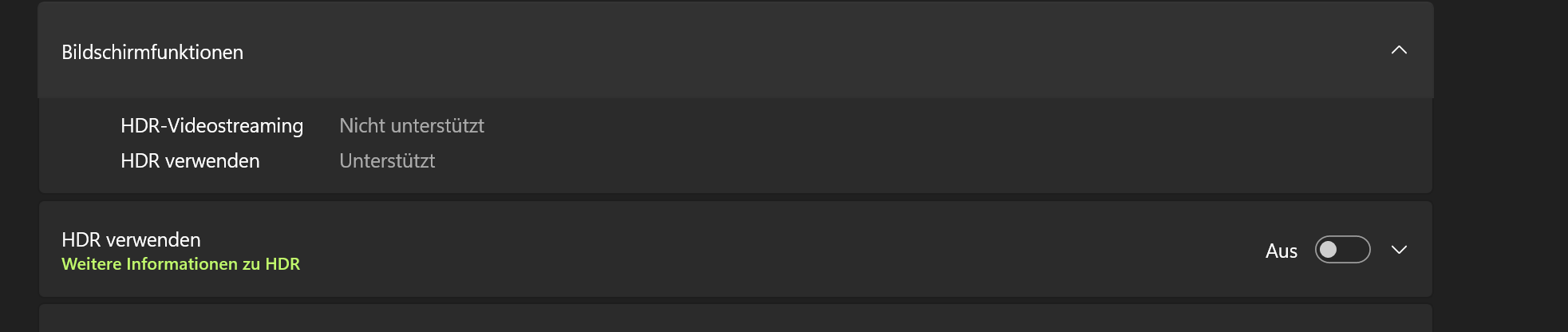

Hallo an alle wie kann ich HDR wieder Aaktivieren
Ich bekomme seit meiner Windows 11 Neuinstalation HDR nicht mehr Aktiviert
Ich habe das Aktuellste Windows mit allen updates neuestes Bios und neueste Mainboard un Chipsatztreiber drauf.
Es steht das es unterstützt wird. Wenn ich den regler nach rechts schiebe geht es an und direkt wieder aus.

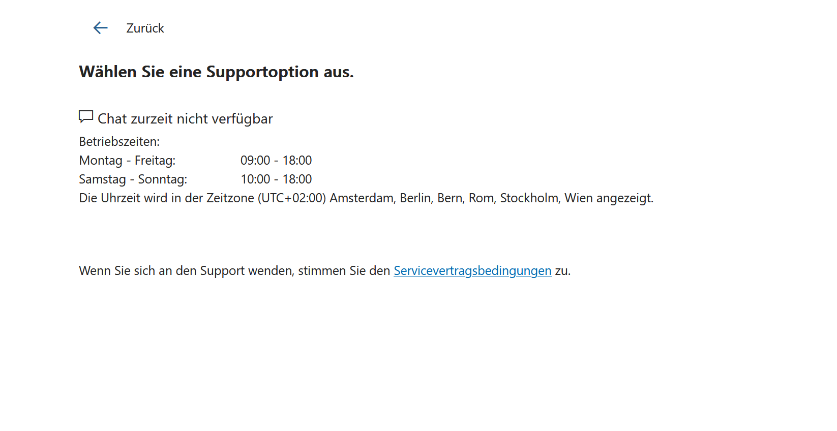

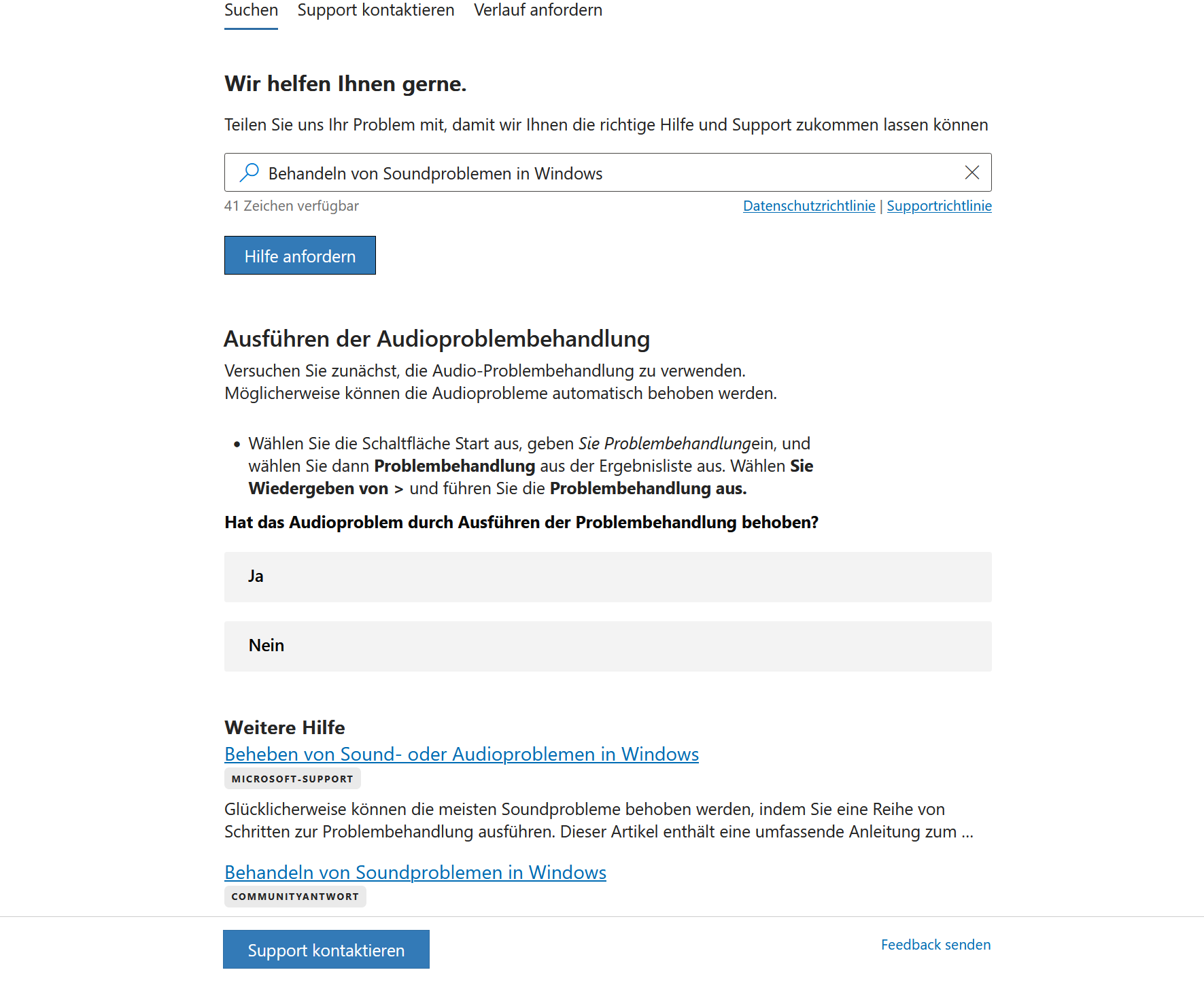

Microsoft hat heute fast 2 stunden auf meinem PC gehangen aber keine Lösung gefunden.
Ich kann das nicht so ganz glauben. Recherche ergab gerade zwar, dass Microsoft tatsächlich per Fernzugriff auch Endkundensupport bietet, aber so wirklich mag ich das nicht glauben - schon dreimal nicht, wenn da irgend ein Mitarbeiter unentgeltlich 2 Stunden lang auf einem bedeutungslosen, vermurksten Endkunden-PC herumfriemelt.
Zitat Google AI:
Microsoft bietet Endkundensupport über Remote-Zugriff an, insbesondere durch die Verwendung der Quick Assist Web-App. Diese App ermöglicht es, dass Microsoft-Supportmitarbeiter über eine sichere Remoteverbindung auf Ihren Computer zugreifen, um Probleme zu beheben.
Nen Teufel würde ich tun und da irgend jemanden rumfuhrwerken lassen.
Reaktionen: FCK_PTN
Microsoft aus Indien hat deinen PC übernommen.🤣
Reaktionen: redjack1000 und Portal501
0800 8088014 ist fie rufnummer aka.ns/smca ist die webadresse die man aufruft und es war tatsächlich kostenlos. Und ich hab nicht zum ersten mal da angerufe.

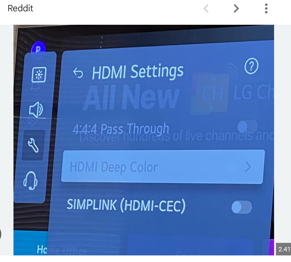

Ohne genauere Angaben zu Hardware eher nicht, aber was sagt dein TV überhaupt, ist der PC am selben Anschluss angeschlossen wie bisher? Du musst bei LG schon "HDMI Deep Color" einschalten und "4:4:4 Durchlaufen" aktivieren, damit du HDR nutzen kannst
https://www.reddit.com/r/LGOLED/comments/1bd8uji/hdmi_deep_color_worked_and_now_its_gone/?tl=de
Die Konfiguration gilt natürlich pro Anschluss, deshalb die Frage ob du nicht aus Versehen dein TV Gerät nun an einem anderen stecken hast.
Dieser chat ist kostenfrei
Ich habe nichts geändert und HDMI Deepcollor steht auf 4K. Die Option 4:4:4 Pass Through gibt es bei mir nicht
