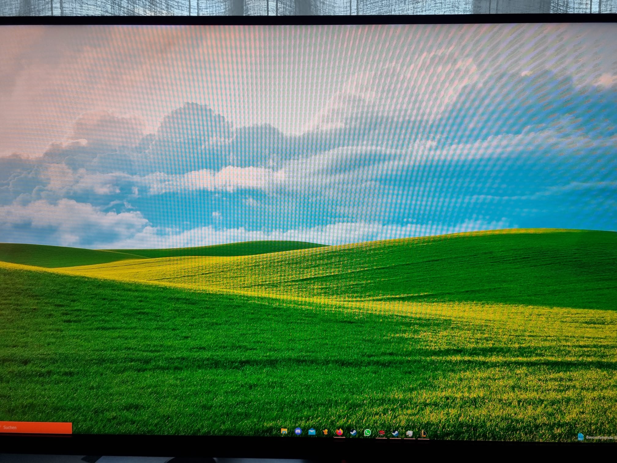

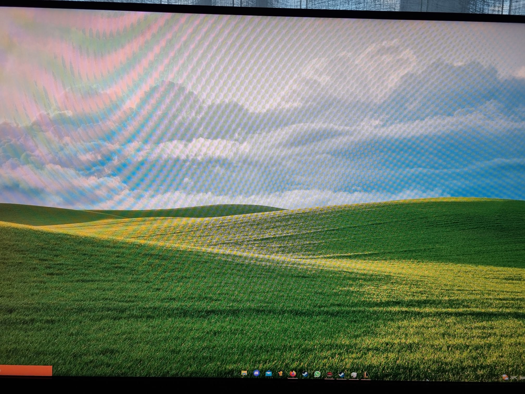

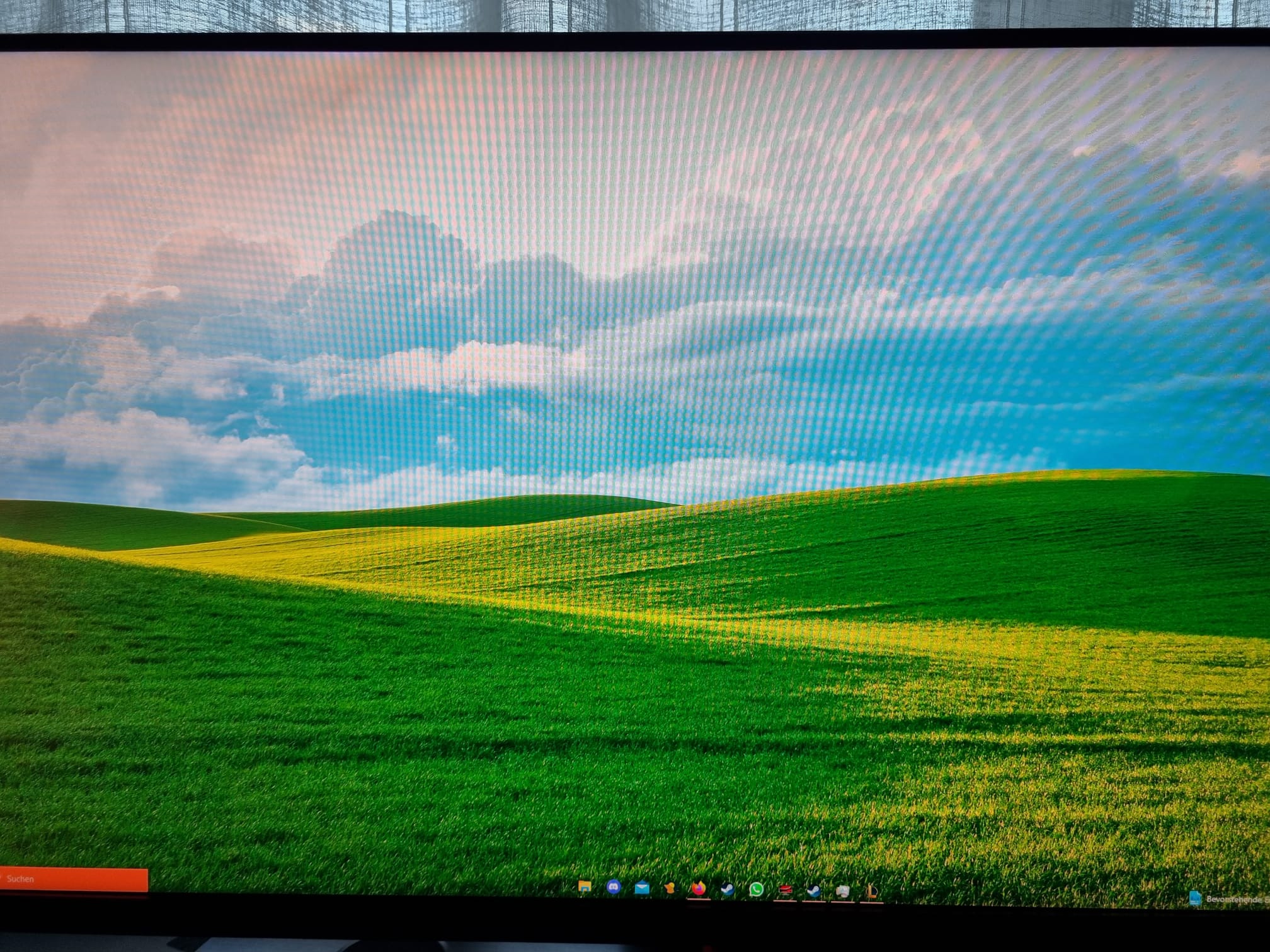

Wenn ich das HDR einschalte wird der ganze bildschirm blass und in spielen genau so, ich habe einen ASUS PG329 mit Displayport angeschlossen und eine RTX ASUS STRIX 3080 hat jemand eine lösung oder weiss jemand weiss an was es liegen könnte.
Hast du ein Foto mit vergleich davon?
mit HDR
habs hochgeladen
Der Desktop taugt auch nicht als HDR Wiedergabe. Er liefert kein HDR.

Kommt kein HDR am Monitor an aber Du schaltest es dazu, dann ist das Bild eben mies.

Ist der Monitor vor dem Umschalten im srgb Modus? Dorrhinein wird der SDR Inhalt im HDR Modus nämlich geschickt. Wenn der Monitor vorher ohne Farbraum betrieben wurde sieht das Bild danach blasser aus.
Das Problem ist etwas größer:
Bei HDR arbeitest Du mit 10 Bit während bei sRGB 8 Bit Standard sind. Wenn Du jetzt ohne HDR arbeitest, dann ist das Bild auf dem Monitor super, wenn Du Umschaltest, ist das Bild.. hmm.
Um das zu Beseitigen gibt es im Moment folgende Lösung: (Kompromiss, MS arbeitet an dem Problem)
Du must für deinen Monitor das passende ICC Profil im Farbmanagement aus dem Netz laden und in der Farbverwaltung installieren. (Nicht das ASUS PA329). Im Treiber dein HDR aktivieren.
Wenn Du dann z.B. Spielst und das Spiel HDR unterstützt, sieht das Bild ok aus. Sobald das Spiel vorbei ist und Du normal arbeiten möchtest, schalte HDR aus und aktiviere wieder sRGB im Farbprofil.
