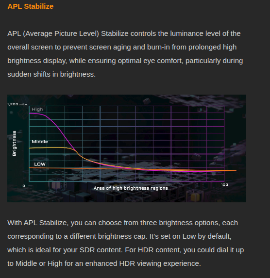

Hm, also das scheint mir ein Anti Qualitätsfeature zu sein.
Ich würde das abschalten, ich brauch kein Feature, das mir dauernd an der Helligkeit rumfummelt.
Wenn ich wie die meiste zeit SDR Inhalte habe werden die sowieso nie so hell dargestellt, weil SDR. Und wenn HDR kontent dahekommt soll das auch im vollem umfang knallen (können)
Das APL sorgt nach der Beschreibung effektiv dafür das du nichts von HDR hast.
Supi dupi Feature für HDR haahhahahahahahaha
Also entweder komplett abschalten wenn es geht wäre mein vorgehen oder so einstellen, das es keinerlei einfluss mehr nimmt.

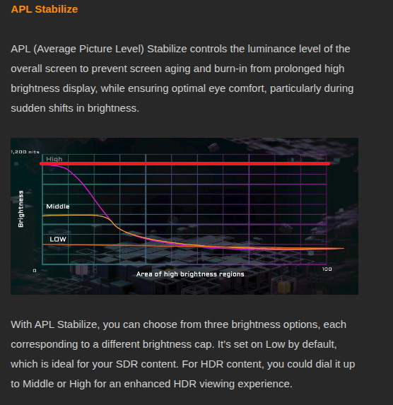

Hm, also das scheint mir ein Anti Qualitätsfeature zu sein. Ich würde das abschalten, ich brauch kein Feature, das mir dauernd an der Helligkeit rumfummelt.
Dann hast du es nicht verstanden. "Abschalten" kann man es auch nicht.
Abschalten entspricht "low", d.h. du bekommst ein uniformes Bild aber kaum noch HDR-Fähigkeit (weil Peak Brightness dadurch extrem begrenzt).
Du sagst ich hätte es nicht verstanden und dann schreibst du das
Schau doch gerne mal den Screenshot der Beschreibung von Gigabyte dazu an.
Reaktionen: Wo bin ich hier

Ja, ich verstehe dass du dir die rote Linie wünscht. Aber das ist nicht möglich - das lässt sich nicht abschalten.
'Abschalten entspricht "low"' -> die Aussage ergibt tatsächlich wenig Sinn - brauche noch etwas mehr Kaffee 🤷‍♂️
Reaktionen: Alexander2
Ja, Hardwaretechnisch ist das beste was wir bekommen die Lila Linie. Das entspräche auch apl abgeschaltet. also apl high.
Jedenfalls rein von sinn her.
Wenn man die ien oder andere Info zu den Monitoren gelesen hat trifft man ja unweigerlich auch auf so Umstände, das die Technik die Spitzenhelligkeit nur für bestimmte Flächengrößen zulässt und wird diese Fläche die mit Spitzenhelligkeit angefordert wird überschritten, so wir die Spitzenhelligkeit für den Moment reduziert.
Das ist das Normale Oled Monitor verhalten.
APL setzt aber nen extra allgemeinen Limiter nach der Beschreibung. Und das Feature ist ja unter der ganzen techniken gelistet um die Oled zu schonen. Da macht es aber nur indem es die Tatsächlichen Fähigkeiten Künstlich einschränkt, eben ein Helligkeitslimit einführt. Sieht man dann ja schon an der gelben Linie.
Wenn man aber nicht gerade ein Bild eines HDR Videos oder so im Standbild andauernd auf dem Monitor offen hält -- sehe ich garkeinen anlass dazu mich des HDr Erlebnisses so zu berauben.
