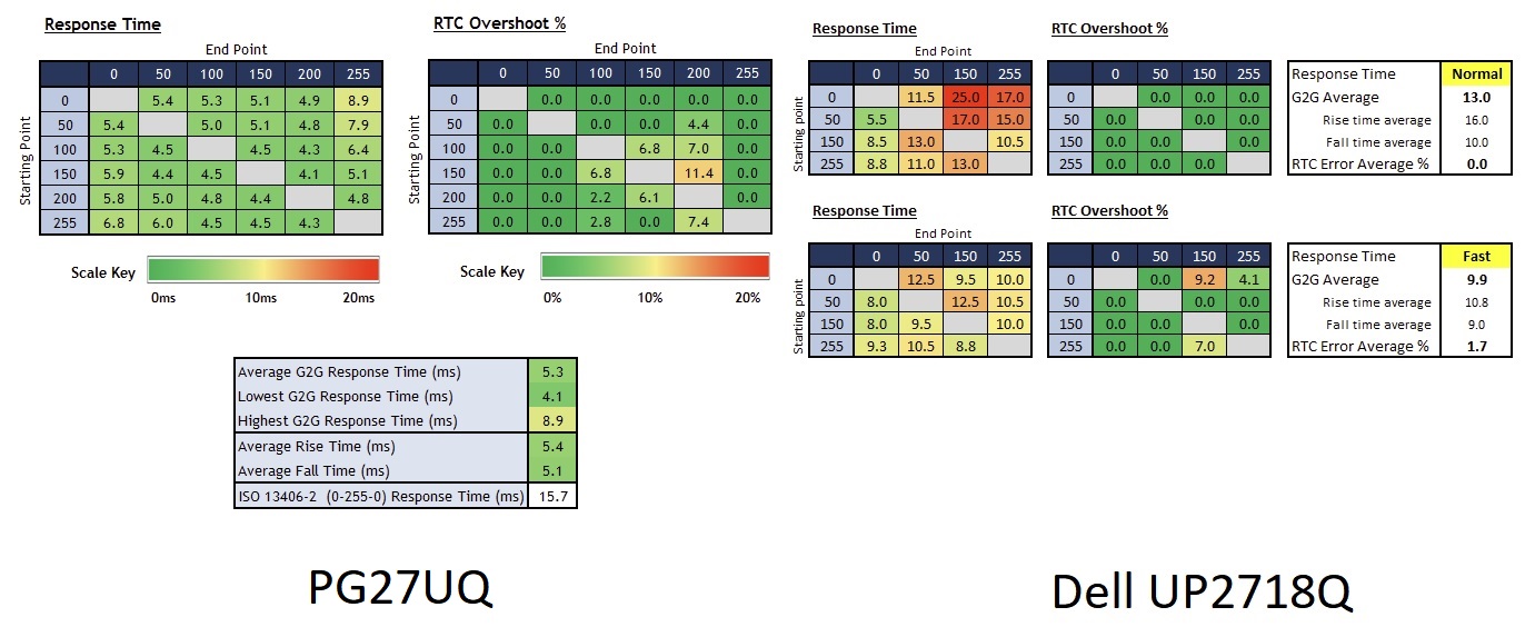

Das Problem beim Dell ist das die Zonen wohl eine ziemlich lange Umschaltzeit haben siehe u.a. hier.
tftcentral.co.uk:
"Above is a measurement of the screen in the 'normal' HDR mode. We have annotated the graph to make it easier to understand. If we consider our typical response time measurement technique and measure with a 10% threshold from the bottom to the top of the curve we can establish how long it takes the screen to reach the peak luminance, and how long it takes the screen to return to darkness after the white circle has moved on. It takes approximately 624ms (0.624 seconds) for the FALD backlight to do its thing, and change from showing dark content to the peak luminance output it will reach for that particular content. It then takes the FALD backlight 200ms (0.2 seconds) to switch back to darkness after the white circle has moved away. This delay is what contributes towards some of the blooming that you see behind the moving object and you can feel a bit of lag as the backlight has to keep up with the changing content. "
Der PG27UQ braucht nur ~10 ms.

Guck dir das Video an. Die Zeit die der Monitor braucht um die Zonen anzusteuern ist einfach pervers. Natürlich killt das die Atmosphäre. 25 ms Inputlag ist schon ziemlich viel. Der PG27UQ hat 8 ms Inputlag.
Die Reaktionszeiten unterscheiden sich auch extrem:

Ok, Video gesehen. Das ist aber nun wirklich ein worst case. In einem Praxistest (ingame) ist mir das so nicht aufgefallen.
