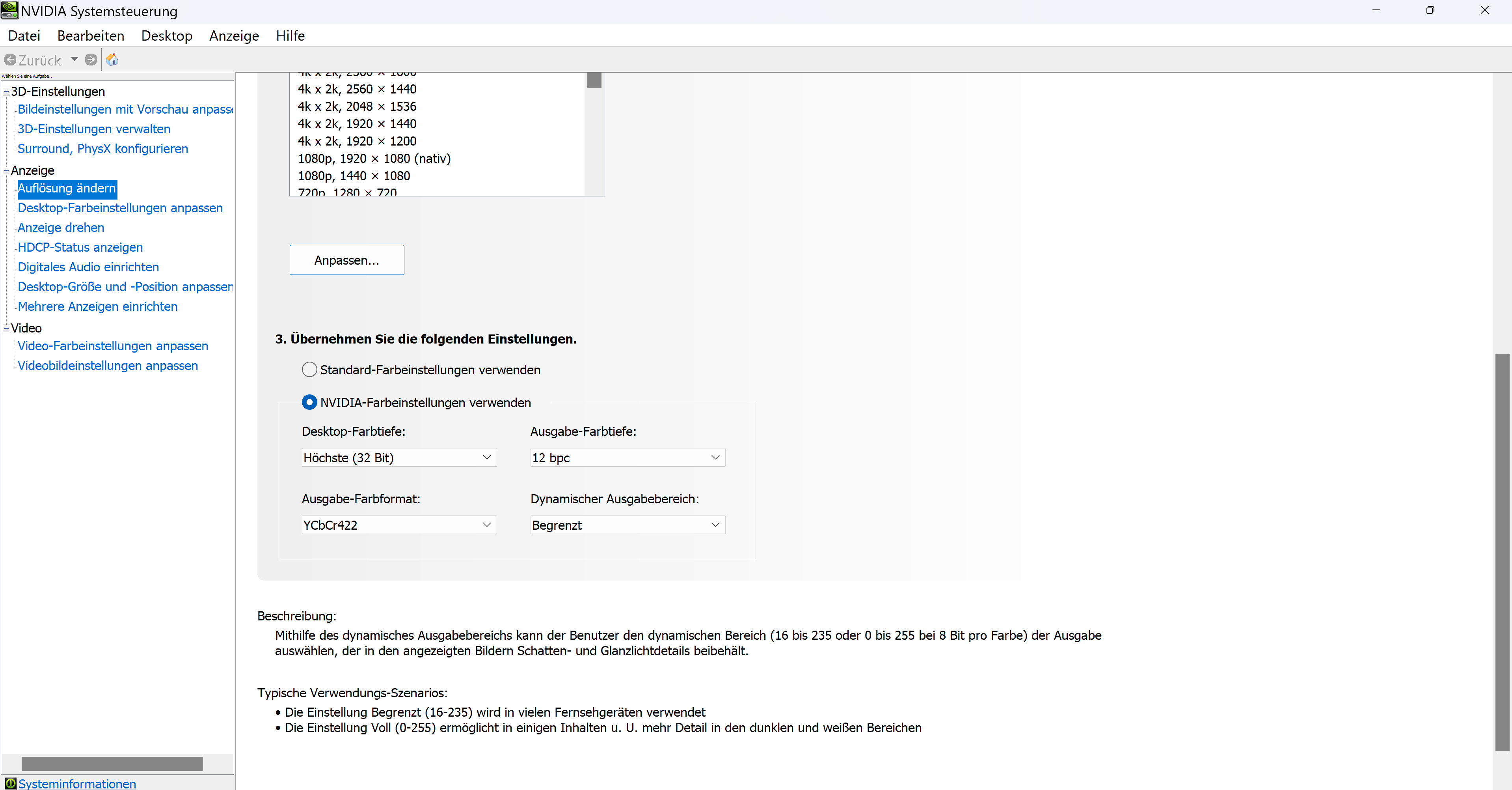

Hallo sind das die richtigen Einstellungen für mein Fernseher? Wenn ich im Nvidia Treiber keine Einstellungen vornehme, habe ich nur 8 Bit HDR. Welche Einstellungen für den Fernseher würdet ihr verwenden? Es gibt im Nvidia Treiber mehrere Optionen. Ich könnte auch nur 10 Bit einstellen. Aber 12 bit ist besser ne?

Was du wählen sollst, naja das beste, was die GK her gibt, wenn die nur 10bit kann und der Fernseher 12bit, kannst du ja nicht auf 12bit stellen.
Wenn dein Auto nur 180 km/h spitze schafft, und deine Reifen bis 240km/h zugelassen sind, dann wird das Auto auch nicht schneller dadurch.

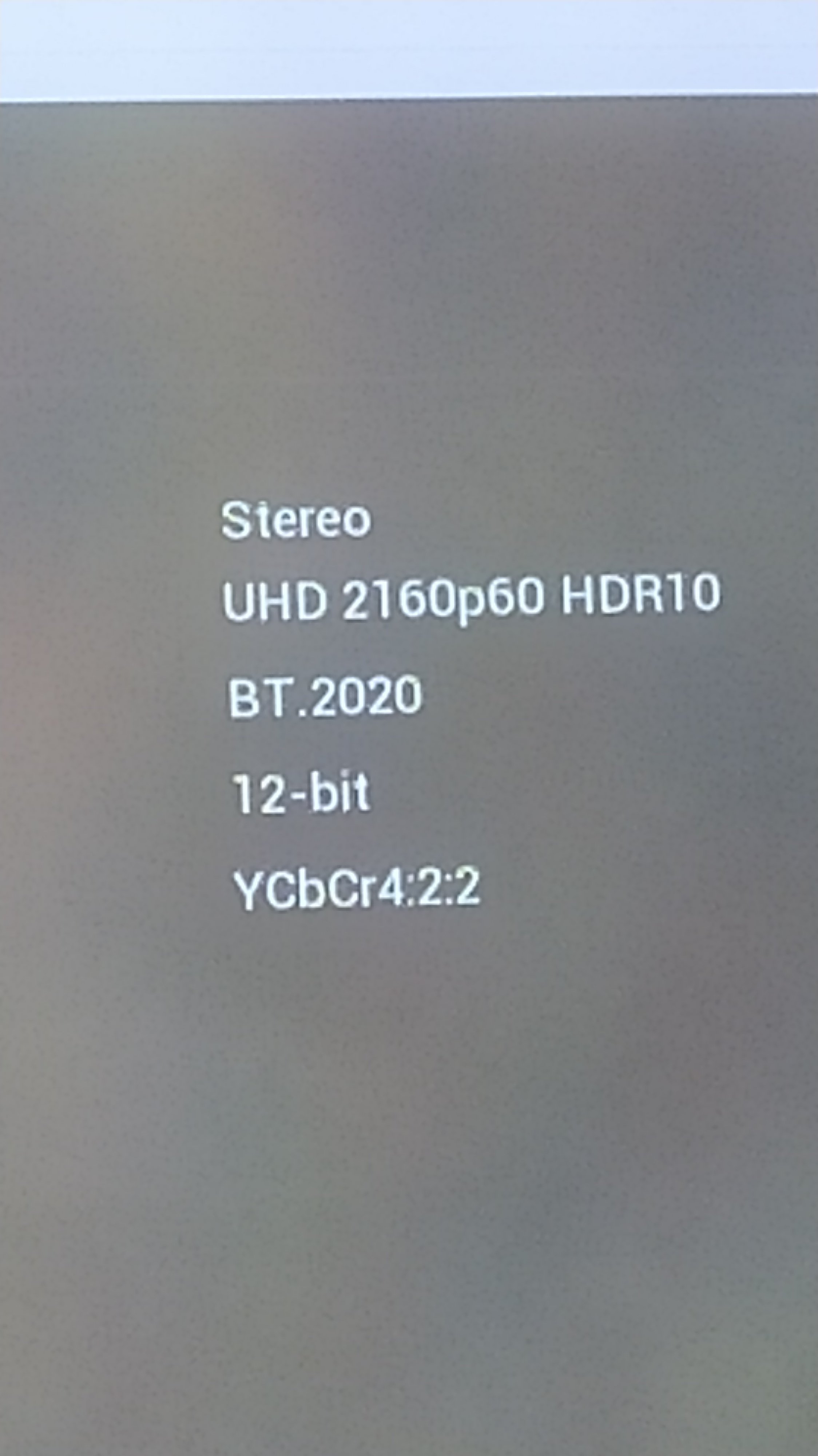

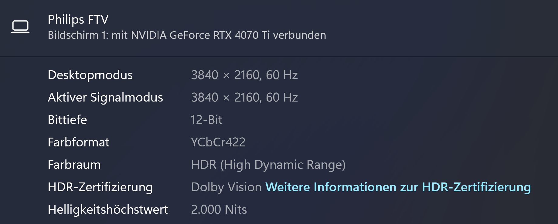

In deinem Bid steht doch beim Treiber "12 bpc" und beim Fernseher "Bittiefe 12-Bit".
Scheinbar können beide 12 Bit.
Jetzt brauchst du nur noch 12Bit HDR Videomaterial.

Na dann besorg dir mal Testgradienten mit 12 Bit und vergleiche (habe weiter unten noch einen Link dazu gepostet). Ich könnte mir gut vorstellen, dass der Windows-Desktop eh nicht mehr als 10 Bit kann, genauso wie er nur 8 Bit im SDR Modus kann. Mehr konnte man bei SDR nur mit entsprechenden Programmen mit spezifischem GPU Treiber Support herausholen und wird vom normalen Anwender eh nicht genutzt. Windows selbst spuckt ja auch zum Beispiel kein Dolby Vision aus.
Und da dein TV nur 18G TMDS kann an den HDMI Eingängen, kostet dich jedes bisschen mehr an Farbtiefe als 8 Bit stattdessen Farbauflösung / Chroma, wie zB das aktuell ausgewählte 422 und Limited Range. Die Nachteile vom Chroma-Subsampling kann man zB sehr gut in Testbildern sehen https://www.rtings.com/tv/learn/chroma-subsampling.
Also schau was dir störend auffällt und was Vorteile bringt und bleibe dann bei diesen Einstellungen.
Gerade an einem so limitierten HDMI-Eingäng vermute ich dass 8 Bit HDR mit Dithering aber RGB mit Full Range das beste sein wird, aber das könnte durchaus gerätespezifisch und anwendungsspezifisch sein, also -> testen.

Hallo danke für die antworten. Wenn ich RGB einschalte kann ich nur 8 Bit einstellen. 12 Bit ist also am hochwertigsten? Dann sollte ich doch das nutzen? zwischen 10 bit und 12 bit gibt es kein unterschied. Bei ycbcr 444 kann ich auch nur 8 bit einstellen. Also was wäre von der Technischen seite das beste für mein Fernseher?

Ja weil da die Bandbreite von deinen HDMI Ports am Ende ist. Mehr Farbtiefe, die grundsätzlich besser ist, kannst du nur machen, wenn du die Farbauflösung reduzierst. Und das ist definitiv klar sichtbar in Details.
Ob 8 Bit HDR zu 10 Bit HDR ein sichtbarer Unterschied ist, ist die erste Frage. Bei meinem Monitor sehe ich auch mit Farbverläufen keinen Unterschied. Und ich bezweifele auch ernsthaft, ob Windows mehr als 10 Bit nutzen kann (so, dass am Monitor nicht das gleiche Bild rauskommt. Weil nichts in Windows vermutlich die höhere Farbtiefe nutzen kann). Deshalb würde ich für 12 Bit kein Chroma opfern wollen. Wenn du einen Unterschied zu 8 Bit siehst und 10 oder 12 Bit beide das gleiche Subsampling brauchen ist es ja egal, dann nimm halt das höhere.

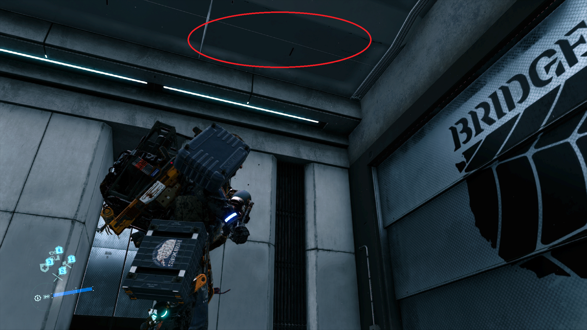

Nichtmal im Himmel? Da finde ich, sieht man das immer am Einfachsten. Death Stranding mit seinen großflächigen, metallischen Texturen und scheinbar ungünstiger Beleuchtung sieht man das auch immer recht schnell.
In 8Bit sieht das noch schlimmer aus :)
Ich meine mich dran erinnern zu können, dass früher beim CRT Monitor derartige Verläufe komplett verschwunden sind, wenn man von 16Bit auf 32Bit umgestellt hat. Aber vielleicht ist das auch nur die Nostalgiebrille :)
Ich hatte vorhin mit dem Testfarbverlauf den ich verlinkt hatte getestet. Da konnte ich den Sprung mit 8 Bit Dithering HDR dann noch sehen.
Die spannende Frage ist wie stark unterschiedlich das Dithering ausfallen kann (ich hätte jetzt erwartet, dass das genau dazu da ist, so einen Fall wie bei dir im Bild zu "verstecken" oder zumindest etwas abzuschwächen. Vllt sind da GPUs, Treiber und Spiele unterschiedlich, also dass vllt ein Spiel es verhindert mit bestimmten Schnittstellen oder so? RTings hatte auch den Punkt aufgeführt, das TVs anscheinend häufig ihre Berechnungen in der nominellen Farbtiefe machen. Also es evtl gar nicht das 8 Bit Dithering selbst ist, das offensichtlich Stufen hat, sondern andere Teile die dann doch wieder in 8 Bit weiter rechnen und damit wieder Artefakte zurückbringen.
Und ich wette, das das auch je nach Genauigkeit des Monitors unterschiedlich auffällt.
Mit dem Testfarbverlauf ist es in dunklem Grün viel eher aufgefallen als in anderen Farben.
In der Praxis war ich eigentlich auf 10 Bit seit ich den Monitor habe, zur Sicherheit und weil ich mit einer alten GPU mal Probleme mit 8 Bit HDR hatte. Die letzten 2 Wochen war ich dann auf 8 Bit Dithering, weil ich rumgespielt hatte und überraschenderweise keinen Unterschied gesehen hatte in den 2 Wochen (sekündärer Monitor weiterhin auf 10 Bit). Bis ich jetzt den Farbverlauf ausgepackt hatte und dort dann doch mit 8 Bit HDR noch ganz leichte Stufen sehen konnte, die mit 10 Bit weggehen.
Mir ist aber nicht gelungen auch nur die Stufen von 8 Bit SDR in einem Foto festzuhalten...
