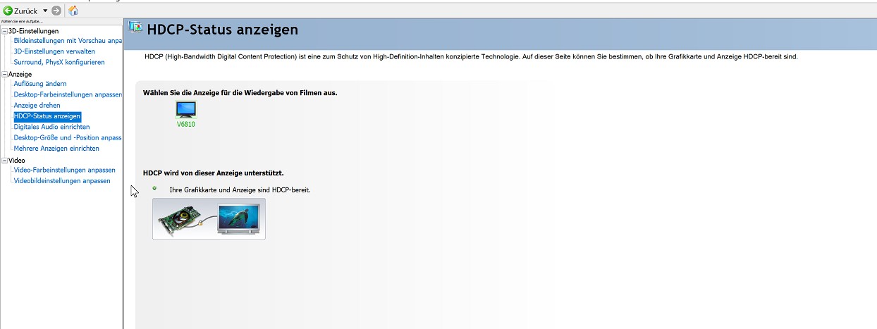

DRM ist an bzw. funktioniert? Siehe HDCP in der Nvidia Systemsteuerung.

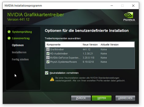

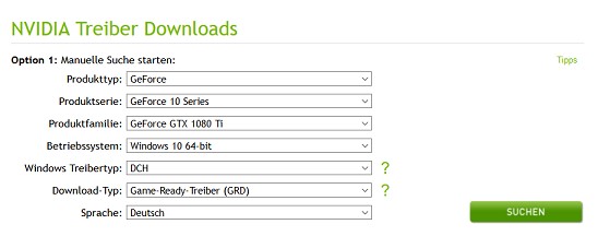

Der Adapter ist KEIN aktiver. Ich habe nun sämtliche Treiber von NVIDIA deinstalliert und die Windows selbst die neusten Treiber ziehen lassen. HDR lässt sich nun aktivieren, erkennen kann man dann aber so gut wie nichts mehr.
Alles nur sehr grau und blass, den weißten Mauszeiger kann man dann nur noch erahnen. Nach dem laden und installieren der neuesten Treiber von NVIDIA (Komplettinstallation):
Habe ich folgende Einstellungen vorgenommen:
Den Rechner habe ich nun vorsichtshalber mal neugestartet.
DRM ist an, HDR lässt sich nun auch aktivieren.
Das Bild ist dennoch mehr als schlecht zu erkennen, muss ich nochwas anderes einstellen?
