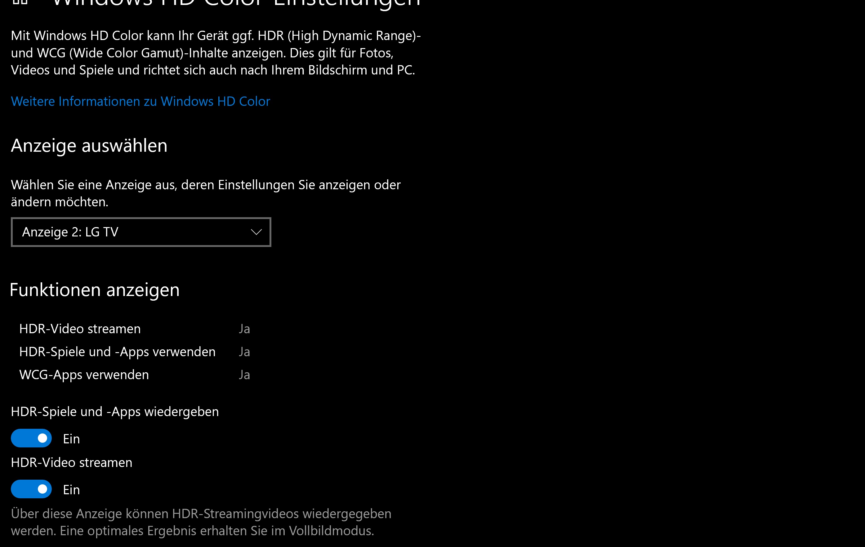

Kannst du denn in der Windows Anzeige Einstellung HDR auswählen? Windows muss auch erstmal dein tv als solchen erstmal erkennen
Wenn Windows nicht weis das dein tv HDR hat, wird es in spielen auch nicht angezeigt
Hdr ist bei mir aktiv siehe bild.

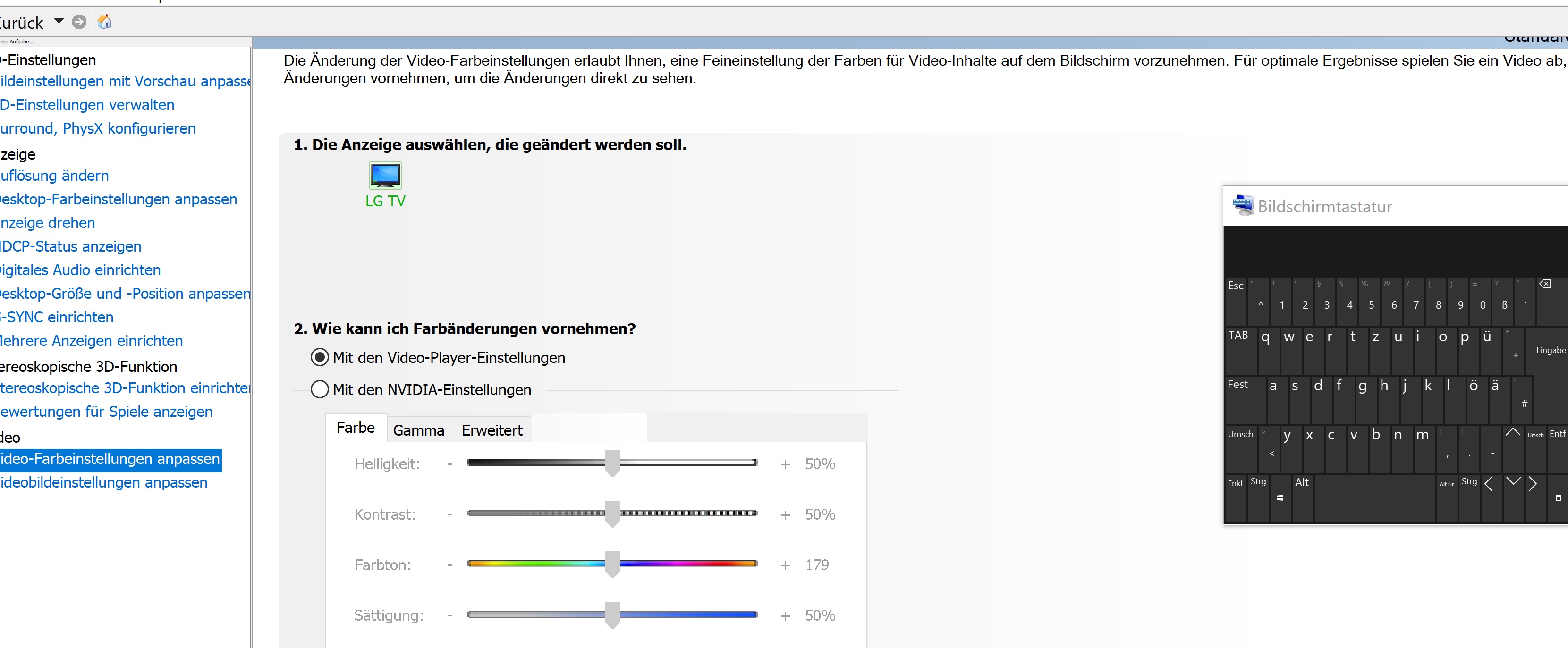

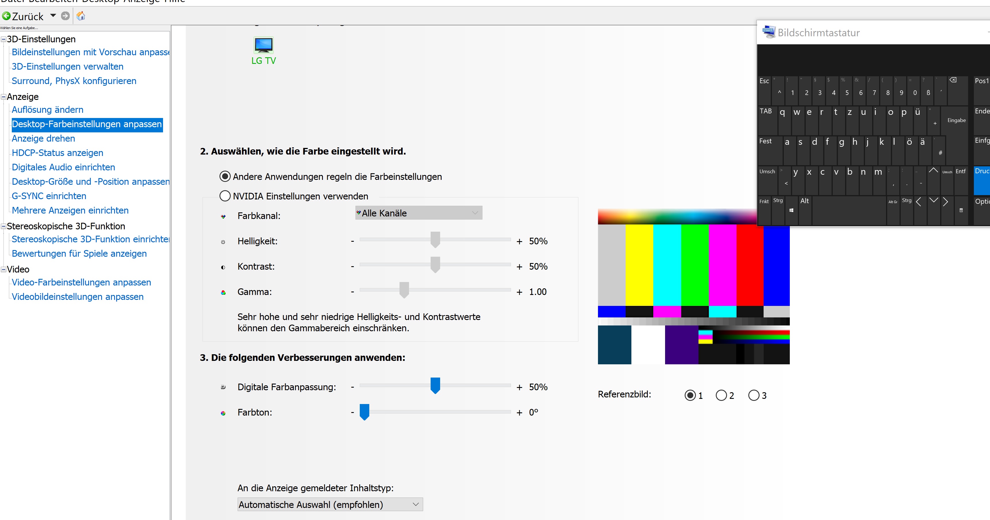

Soll ich hierbei was umstellen?
Nein unter Auflösung ändern kannst du das einstellen.
>nVidia Farbeinstellungen verwenden anklicken und dann Ausgabe Farbtiefe auf 10bpc stellen.
Anschließend noch Ausgabefarbformat auf YCBCr 422 oder 444 stellen.
