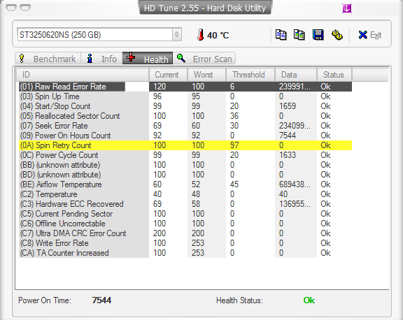

Ist die Platte gleichzeitig die Systemplatte? Dann ist das ganz normal da ja im Hintergrund noch das Betriebssystem arbeitet und werkelt.
Der gelbe Eintrag ist normal bei Seagate Platten und nahezu bei allen Seagate Platten vorhanden. Bei meinen 3 1500er Seagates ebenfalls
Kannst also ruhigen Gewissens weiterlaufen lassen.

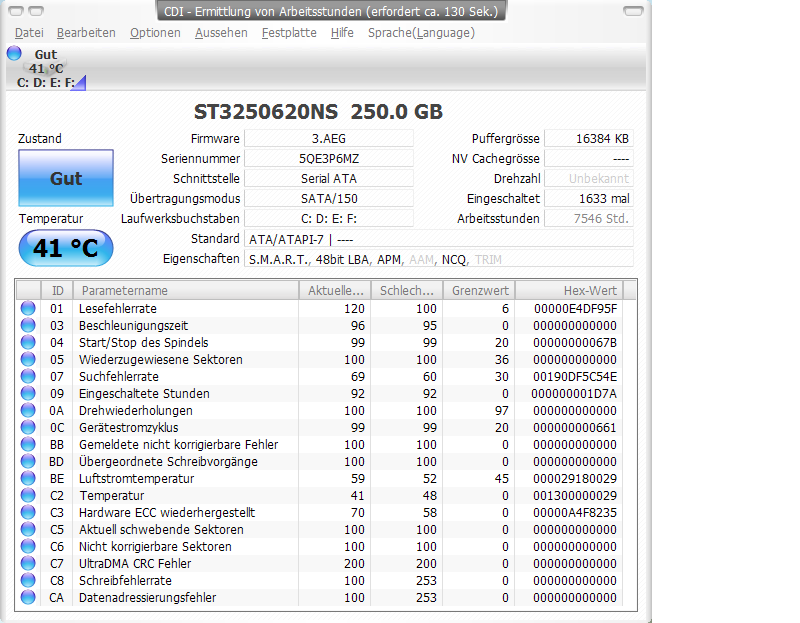

Warum der Wert bei HDTune gelb hinterlegt ist, ist mir absolut schleierhaft.
Er ist ja schließlich auf Null, also im Klartext: "Die Platte mußte keinmal versuchen, die Platter neu anlaufen zu lassen". Also alles total tacko.
Die HDTune-SMART-Auswertung ist nicht das Gelbe vom Ei. Benutz mal lieber z.B. CrystalDiskInfo.

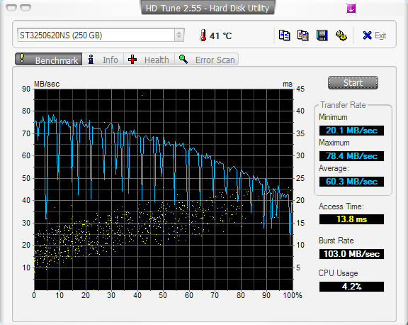

Derartige "Minusspitzen"
können durch Vielerlei zustande kommen.
- Aktivitäten anderer Threads/Dienste auf dieser Platte während der Messung
das lässt sich verifizieren durch mehrmalige Wiederholung; wenn die Einbrüche nicht immer an den gleichen Stellen stehen, dann war das die Ursache
Mit DISKMON kann man den/die Verursacher identifizieren, wenn man dem nachgehen will.
- Zeigt hingegen jeder weitere Lauf das exakt gleiche Bild, dann liegt das Problem entweder in schlecht lesbaren Sektoren oder bereits ausgelagerten (ist aber lt SMART bei Dir nicht der Fall)
- Bei wechselnden Einbrüchen ohne nachweislich andere Aktivitäten kann es auch
an fehlerhaften Übertragungen(meist Kabeldefekt) liegen. Auch fehlerhafte Treiber können sowas verursachen.
Ist ähnlich wie ein EKG - Ein Spezialist kann daraus auf die Art der Erkrankung schließen, wo ein Laie nur Zacken sieht.
