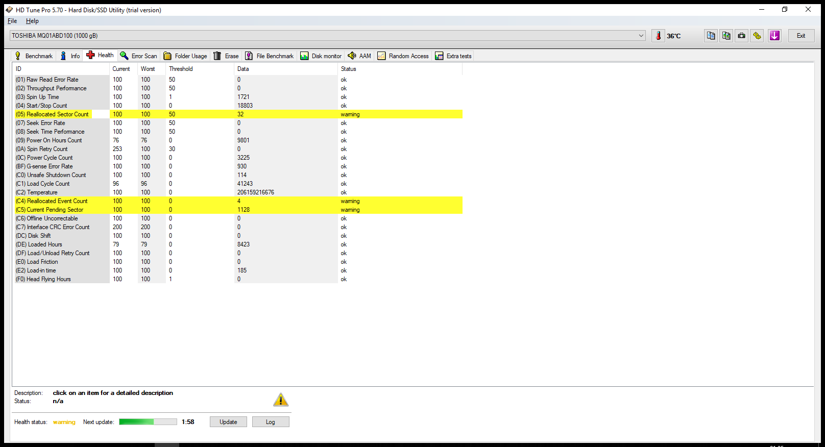

ich benötige einen Rat zu meiner Festplatte. Falls ich wichtige Informationen vergessen habe, liefere ich die gerne nach. Bin kein Profi :-)
Ein paar Stichpunkte:
1 TB Festplatte
Toshiba Satellite Laptop
Windows 10 Home
ca. 2-2.5 Jahre alt
Vor einigen Tagen ist mir das Gerät dann komplett eingefroren, nichts ging mehr.
Viele Neustart-Versuche, Windows versuchte den Datenträger zu reparieren aber ohne Erfolg.
Ich habe es erstmal mit einer Neuinstallation (immer über USB und so, dass Windows diese "Windows.old" Ordner erstellte) versucht. Als ich den Laptop gerade wieder komplett fertig hatte, ging wieder nichts mehr und das Spiel fing von vorne an.

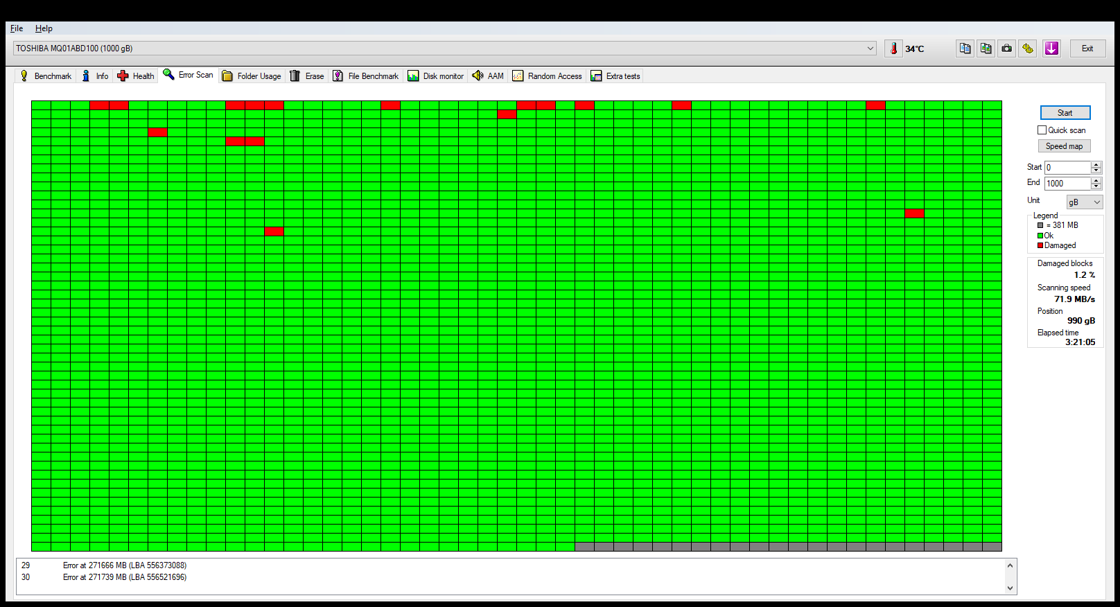

Nun habe ich auf Empfehlung HD Tune Pro laufen lassen. Mit folgenden Ergebnissen (siehe Screenshots).
Der "Error Scan" ist nach 3 Std. 21 Min. stehen geblieben, aber der PC und das Programm reagieren noch einwandfrei. Ich weiß nicht, ob das was zu bedeuten hat, aber die Festplatte hat von Werk ein paar Abspaltungen: 1 GB ohne Hinweis, 819 MB ohne Hinweis, 858 MB ohne Hinweis und 11.04 GB mit dem Hinweis "Wiederherstellung". C=526,98 GB und 390,62 GB habe ich im letzten Jahr mal mit Windows geteilt.
In der Datenverwaltung von Windows 10 steht übrigens bei allem "fehlerfrei".
Meine wesentliche/n Frage/n:
1. Ist es wahrscheinlich, dass die Festplatte Schuld an meinen Problemen war?
Oder spricht es noch für andere, mögliche Defekte?
2. Ist der Zustand der Festplatte schon so, dass eine neue Festplatte sinnvoll wäre? Oder ist das eher mit einer Beule im Auto zu vergleichen?
Würde mich über ein paar Ratschläge sehr freuen.

Die Festplatte ist Defekt. Datensichern und Festplatte austauschen. Eventuell können durch Formatieren die Sektoren repariert werden. Chance ist eher gering und die Festplatte hat sowieso zu viele Defekte Sektoren.
schrott, toshiba nicht gut,
wd red 1 tbyte oder 3 tb kaufen.
sind auf der alten wichtige daten?
Bei 930 Auslösungen des G.Sensors, also zu harten Stößen / Vibrationen während die Platte lief, ist deren Zustand kein Wunder. Die Platte ist am Sterben weil die misshandelt wurde, HDDs sind sehr empfindlich. Von HGST gibt es dieses Video über die Empfindlichkeit und korrekt Handhabung von HDDs, mit dem Empfehlung wie die Umgebung aussehen sollte auf denen mit HDDs gearbeitet wird und sie weisen darauf hin, dass die Schäden sich auch erst später bemerkbar machen können.
Ersetze sie durch eine SSD, die sind mechanisch unempfindlich.
Im Prinzip lieferst Du die Antwort ja schon selbst. - Die HDD läuft nicht mehr einwandfrei, und braucht sehr lange, macht Fehler, und das Tool zeigt das auch an. - Sofort die HDD tauschen, bevor es schlimmer wird.
