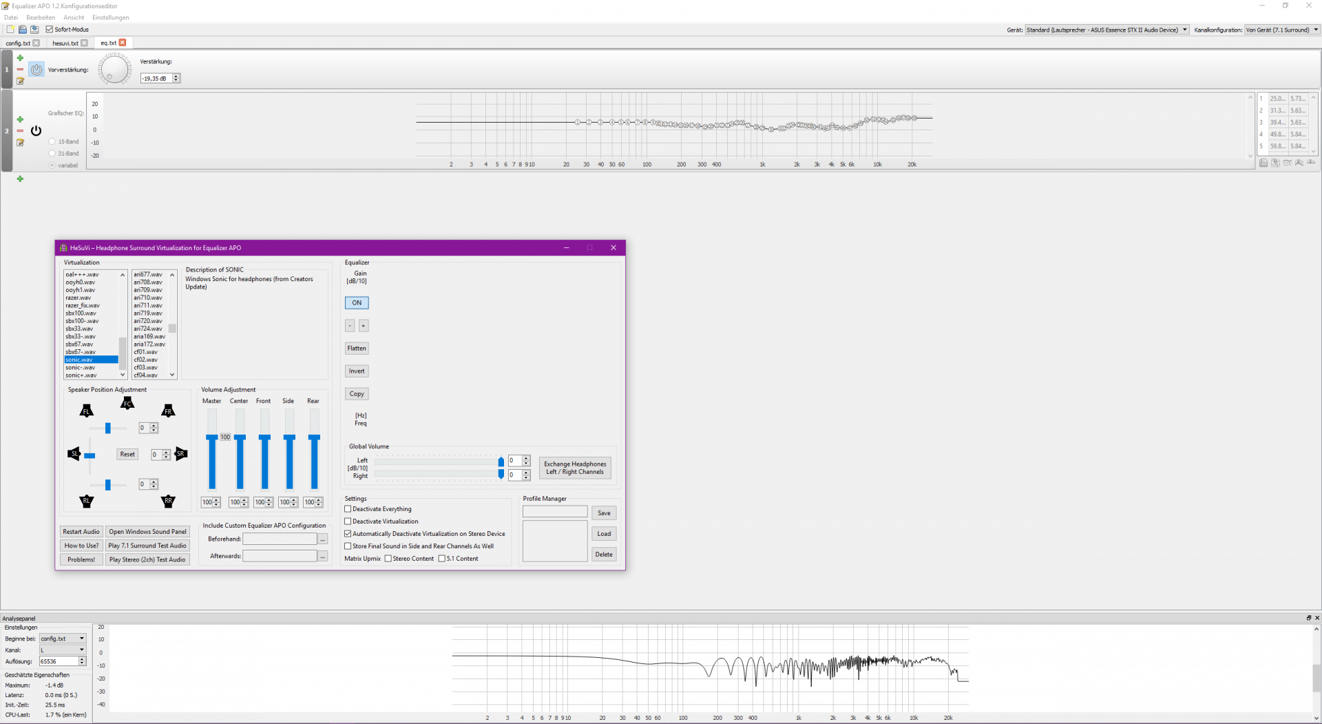

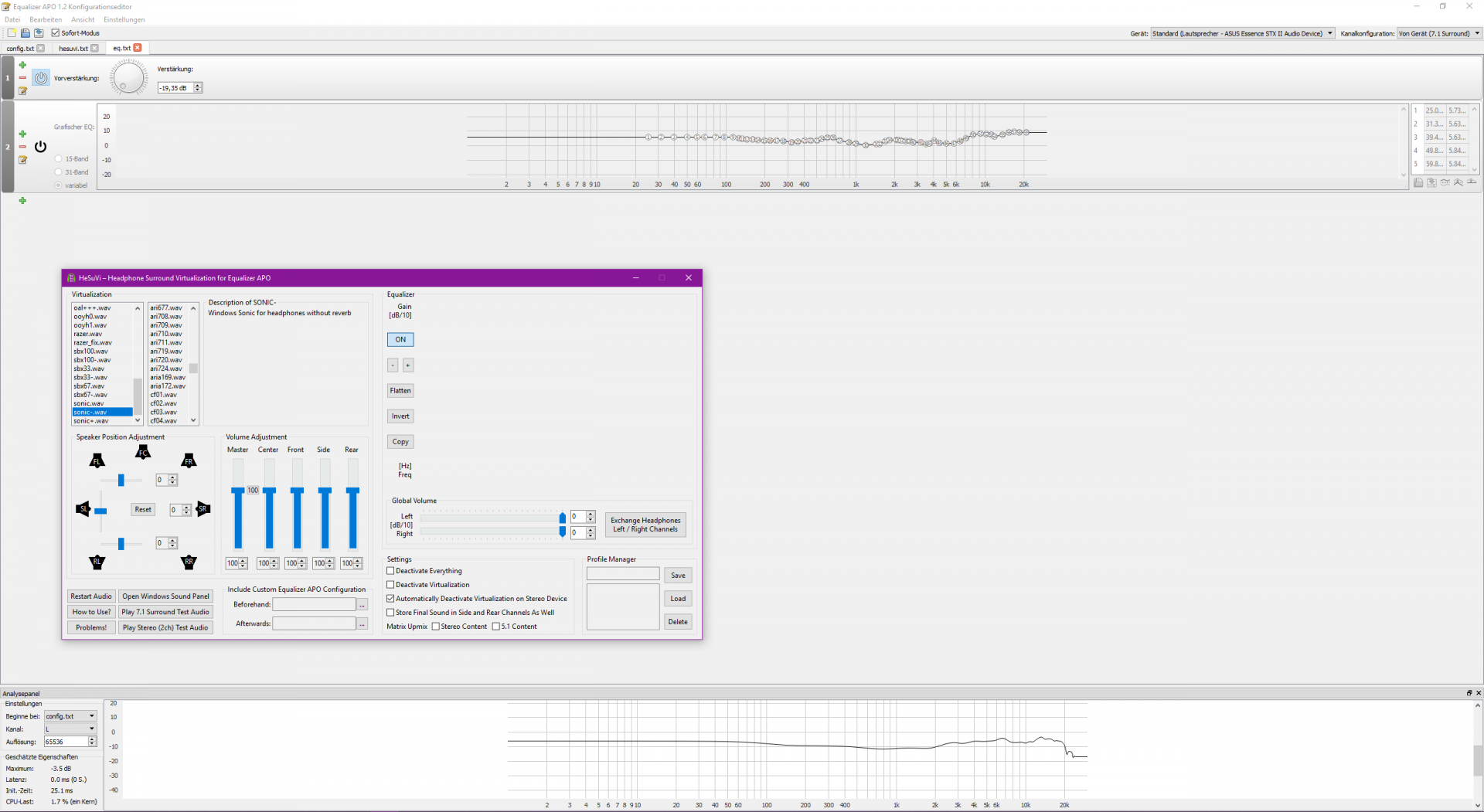

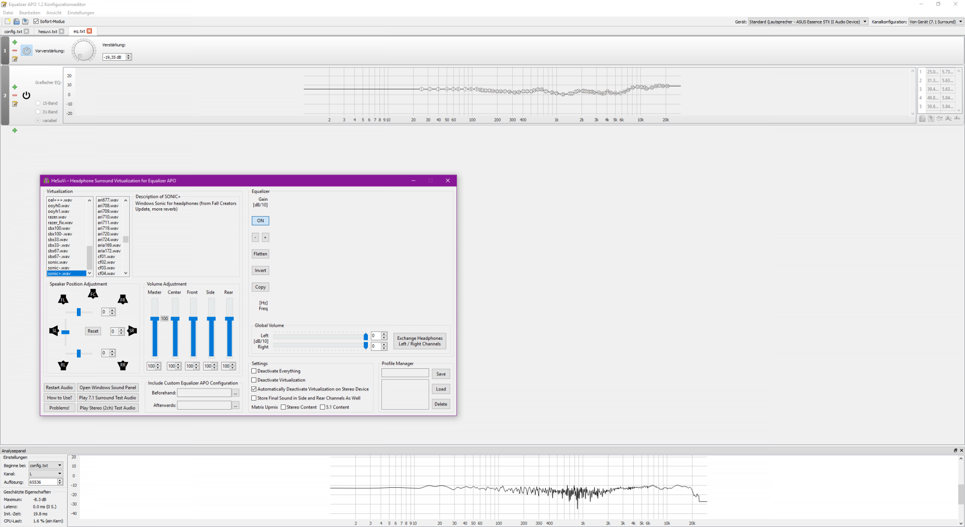

Für Sonic was die Asus xonar U5 supportet gibt es wohl 3 verschiedene Versionen. Jenachdem welche man nutzt hat man einen Reverb drin der Frequenzen auffrisst. Es wird halt Raumakksutik eingefügt.
Würde wenn Sonic - verwenden, das würde keine Frequenzen verschlucken. Würde außerdem mal prüfen ob du 7.1 unter win einstellen kannst, ansonsten funktioniert der Surround Sound nämlich nicht da man von 7.1 auf Stereo runtermischen können muss. Ohne 7.1 geht das aber nicht.
