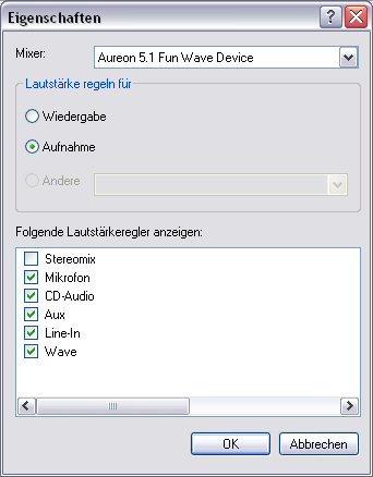

Wenn du auf Optionen->Erweitert und dann Aufnahme gehst, dann kannst du in diesem Dialog unten die Aufnahmequellen auswählen, die dann angezeigt werden sollen. Schau mal, ob dort der Eintrag Mikrofon steht und wähle das ansonsten aus. Dann sollte der Mikro-Regler auch unter den Aufnahmeeigenschaften angezeigt werden. Das ganze sollte ungefähr so ähnlich aussehen bei dir wie in den Screenshots

Es funktioniert jetzt, bloß im Skype hört mich die andere Person nur extrem leise. Unter Soundeinstellungen ist alles nach oben gedreht.
