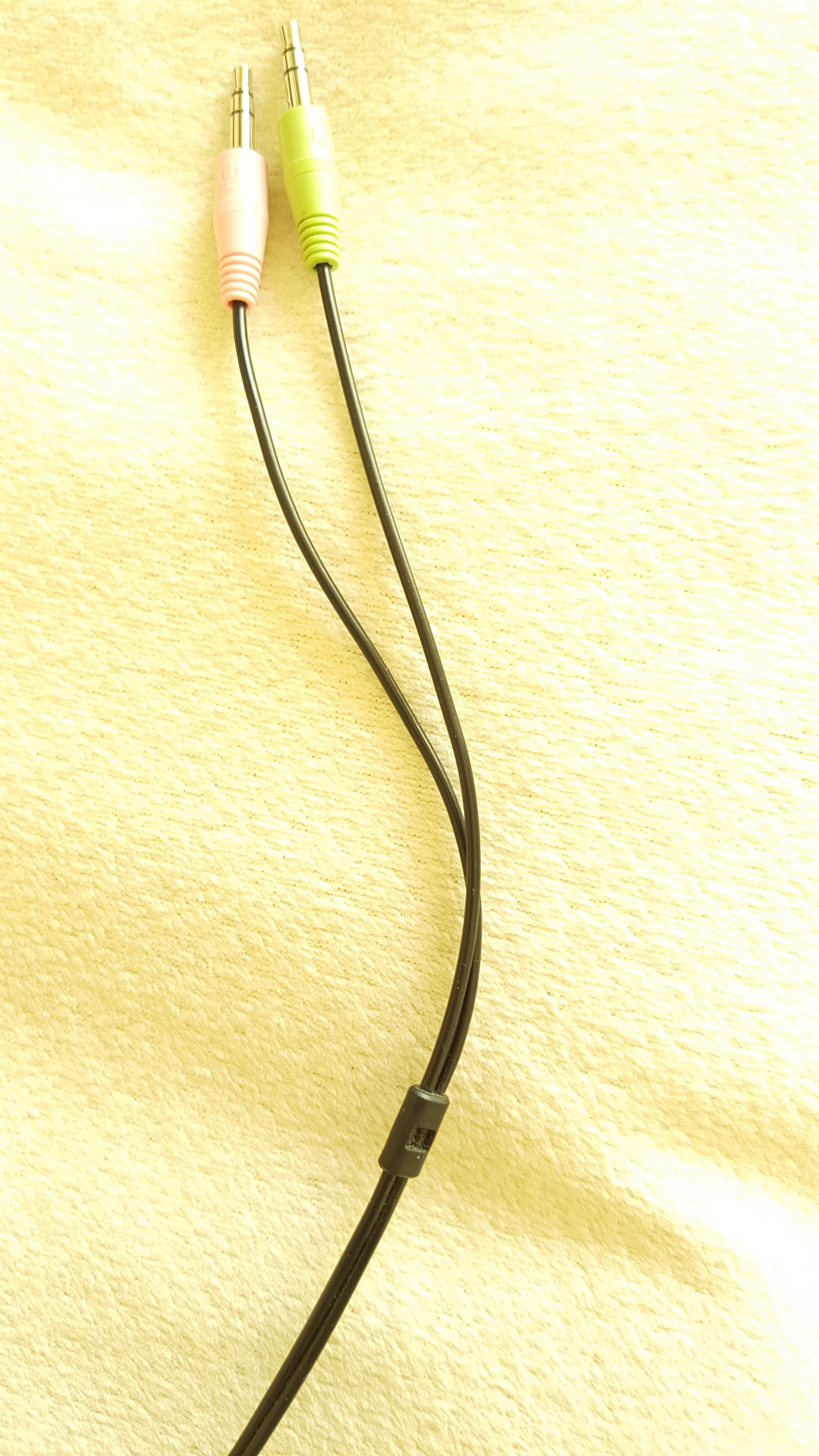

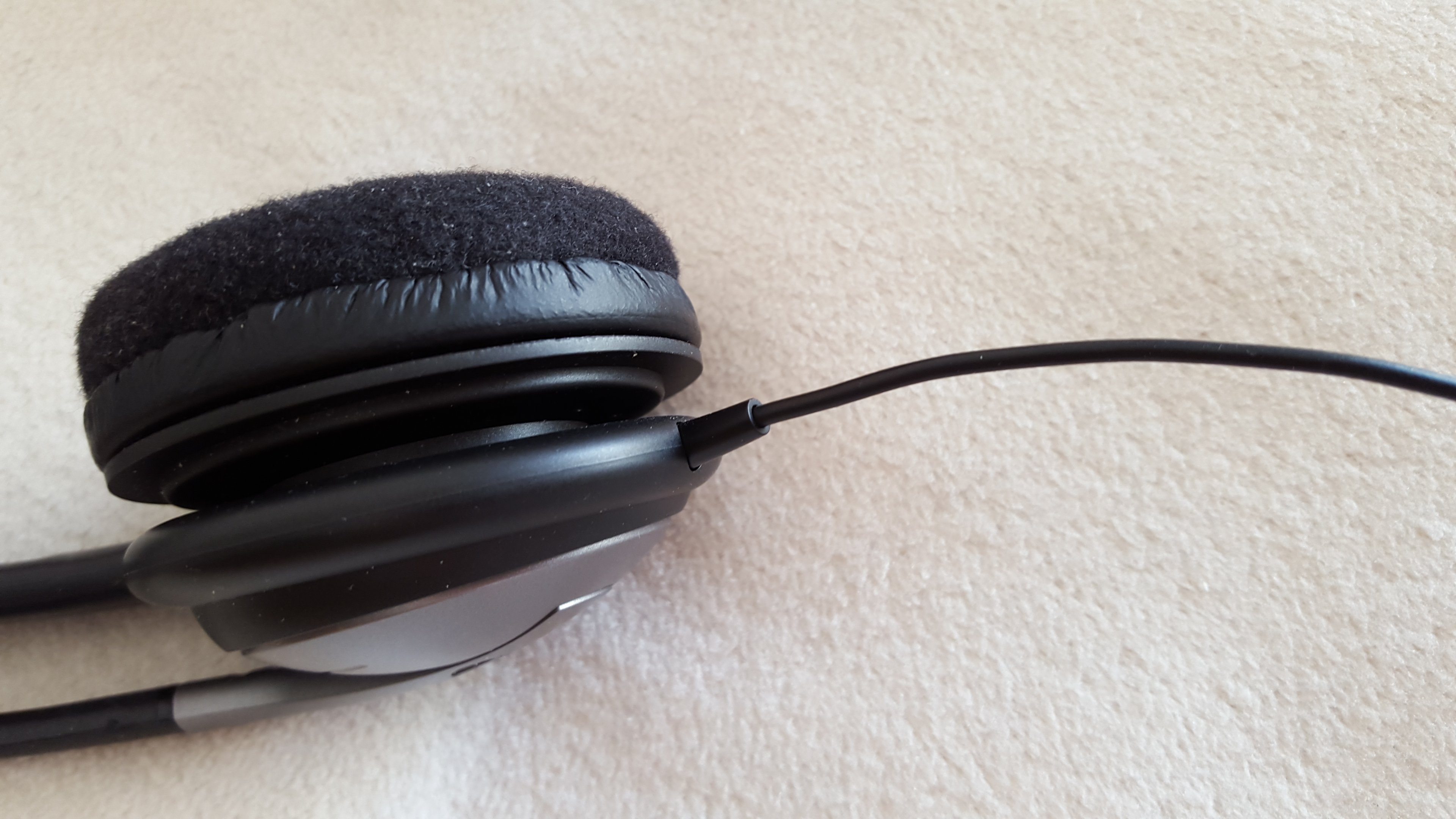

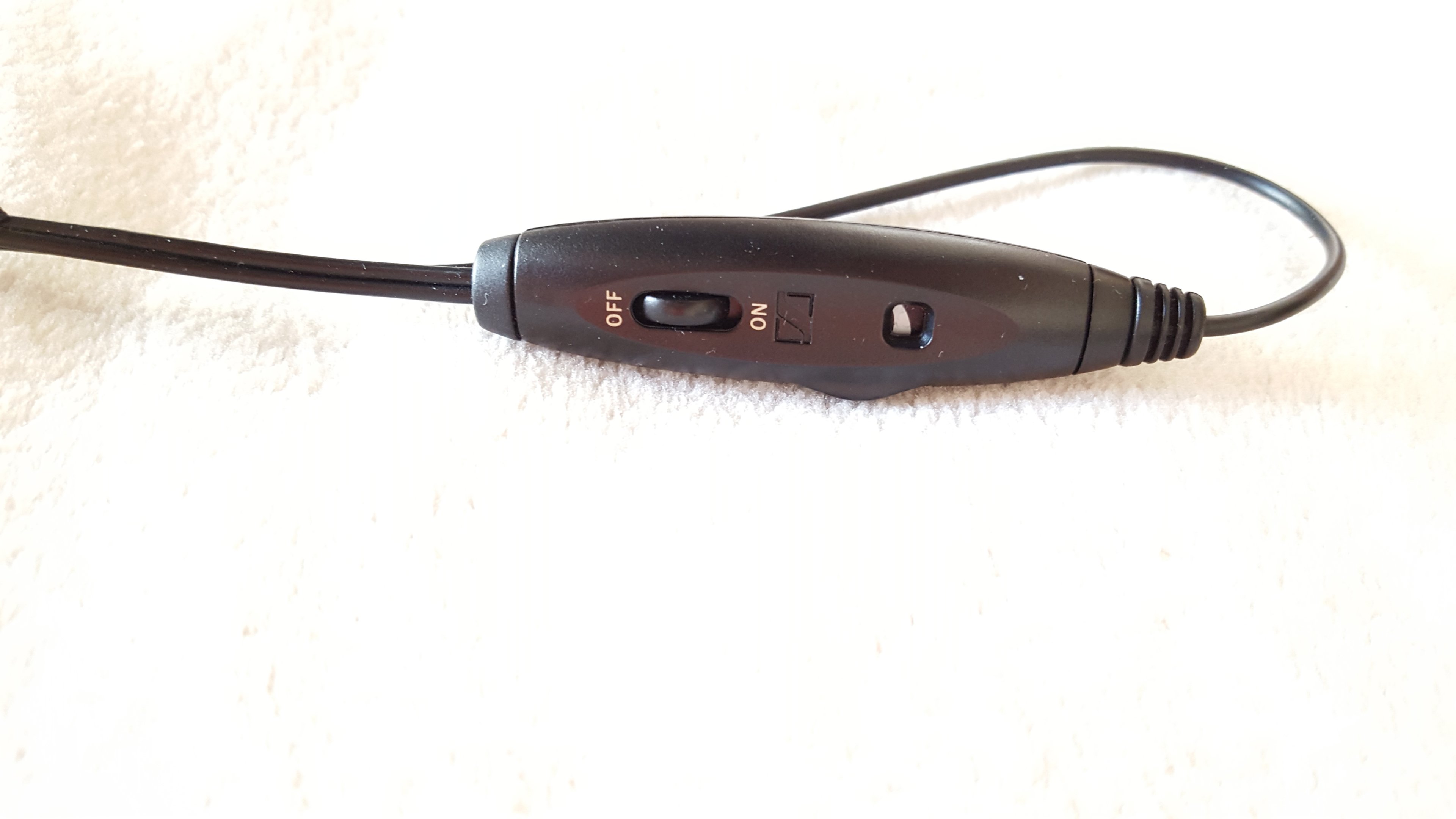

Danke! So in etwa habe ich das vermutet... Bei meinem alten Headset führt nur ein sehr dünnes Kabel (ein Wunder, dass es noch zu keinem Kabelbruch kam) vom Kopfhörer zur Kabelbedienung. Aber ab da sind es zwei getrennte Kabel, die etwa 2m zu den Steckern führen.

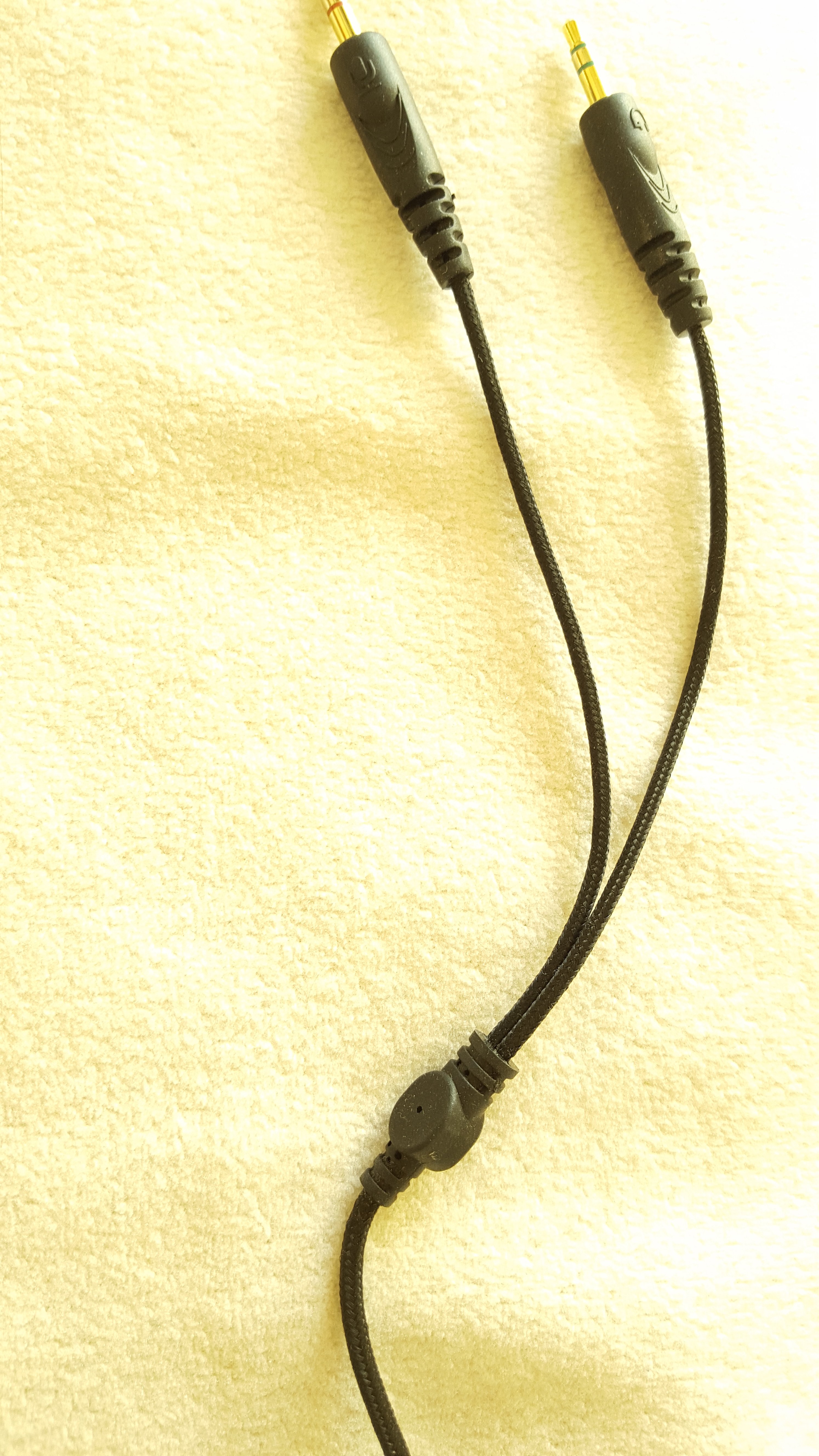

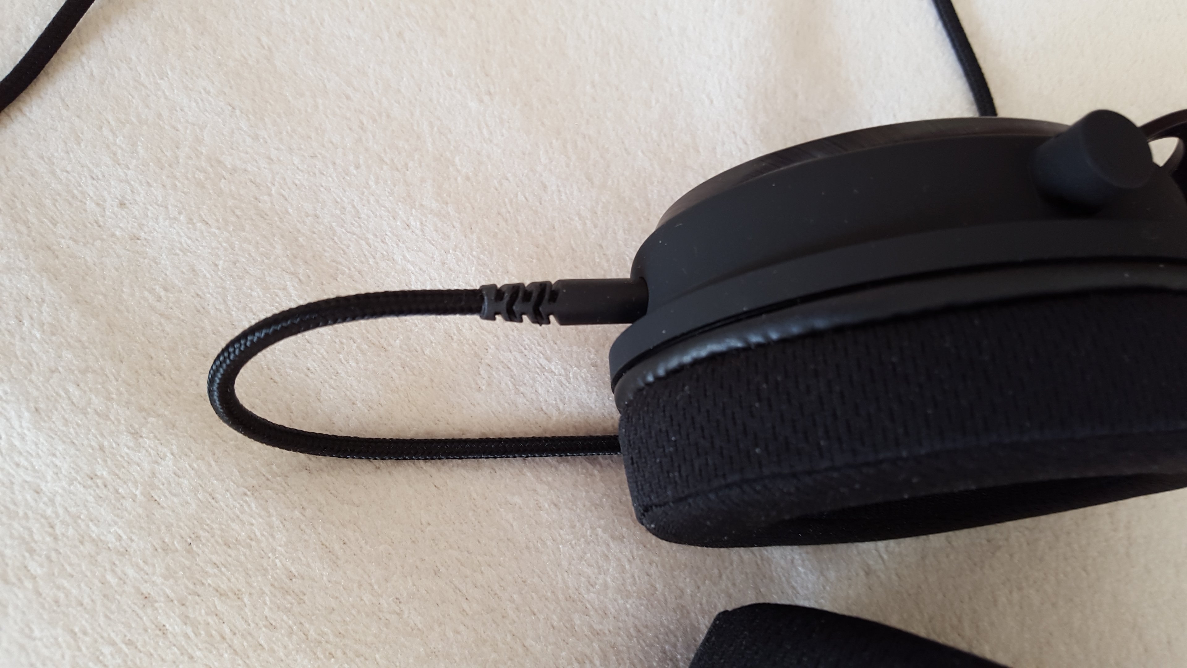

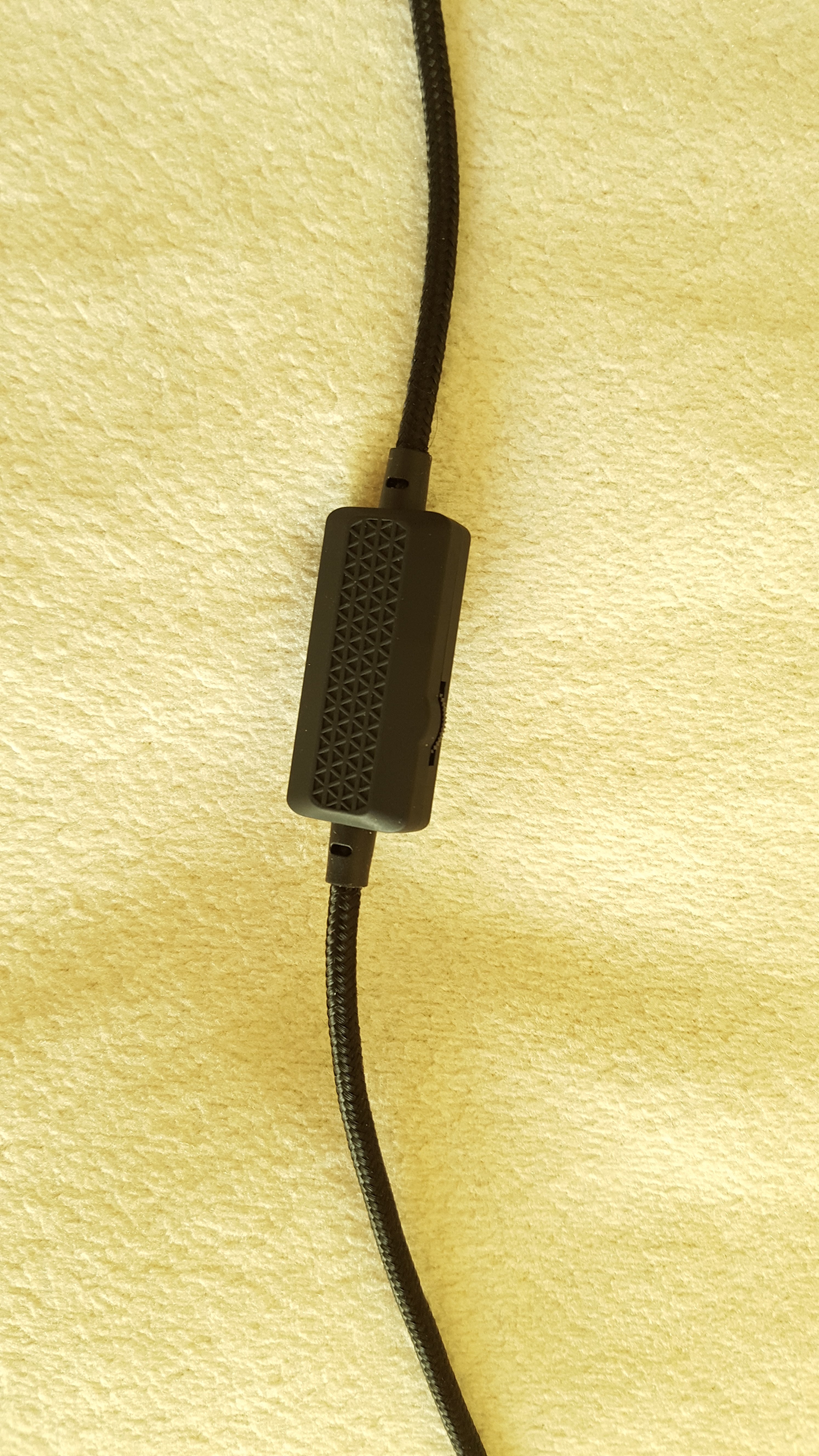

Bei dem SPC Gear Viro Headset führen von den Steckern her zwei Kabel etwa 10cm bis zu einem "Gumminöppel", ab da dann ein wenige mm dickeres Kabel zur Buchse. Evtl. fehlt da eine saubere Abschirmung ab diesen 10cm? 🤔
Ich habe jetzt mal testweise eines von deleyCon bestellt, bei dem die beiden Kabel vom Stecker zur Buchse komplett einzeln geführt werden. Allerdings ist das Kabel danach dann wieder nur ein einzelnes von der Buchse zur Kabelbedienung und dann zum Headset. Meine Hoffnung ist, dass dies das 'Übersprechen' (stark) verringert...
PS: Bilder sagen einfach mehr:
Erste 3 Bilder: Altes Headset (Sennheiser)
Letzte 3 Bilder: Neues Headset (SPC Gear Viro)
Ich würde vermuten, dass ab der Stelle, wo die beiden Kabel aufeinander treffen nur noch eine Masseleitung geführt wird.
Überprüfen kann man das nicht, ohne den Adapter zu zerschneiden. Ob das mit einem anderen Adapter besser wird?
Das Problem wird ja spätestens ab der Adapterbuchse zum Headset wieder auftreten, weil das weiterführende Kabel ja 4polig/4adrig ausgeführt ist. Oder hat das an einer Seite 5 Pole?
Statt eines Adapters hätten sie mal besser ein durchgehendes Kabel mit jeweils getrennten Massen dazu getan.
Alles so ärgerlich mit PC-Audio. Mini-XLR Anschlüsse mit 5 Polen und geschirmte Kabel sind keine Raketenwissenschaft und auch nicht irre teuer.
Schuld sind wahrscheinlich die Handys, da passt mehr als TRRS nicht, sonst hätte man da längst auf Mini-XLR wechseln können im PC Bereich.
Beim Sennheiser sieht man, dass ab der Lautstärkeregelung zwei getrennte Kabel geführt werden. Theoretisch ist möglich, dass sogar davor die Massen getrennt sind und auch in der Lautstärkeregelung diese nicht zusammengeführt werden.
Bild 4 ist der Adapter vom SPC, richtig? Der hat noch eine Buchse dran, oder?
Bild 6 ist der Stecker, der ins Headset geht, den kann man rausziehen? wie viele Pole hat der? 4?
Aber um wirklich zu wissen, wie der Signalweg aussieht, müsste man die Kabel aufschneiden und nachsehen,

Bild 4 ist das Kabel vom SPC, da ist am Ende noch eine Buchse dran.
Bild 6 ist der Stecker am Headset. Ist nur 4-polig.
