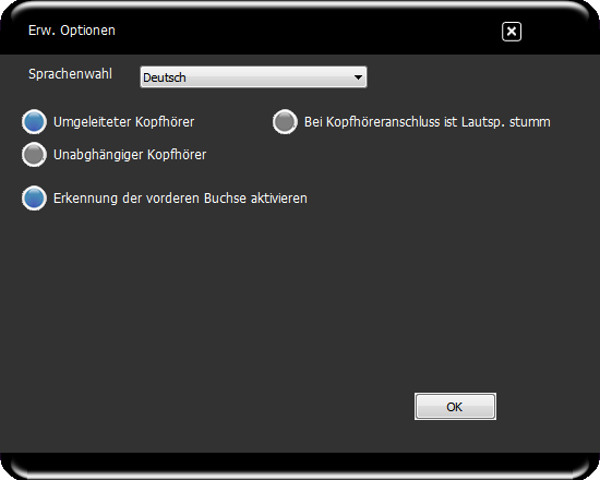

Falls Via ist hier die Einstellung (zu finden in den erweiterten Einstellungen):
"umgeleiteter Kopfhörer" einstellen
"Bei Kopfhöreranschluss ist Lautspr. stumm" muss ausgeschaltet sein
