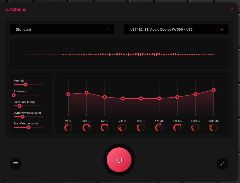

Unter Windows kannst du ja mal die Software FXSound versuchen. Damit wird es schon etwas lauter. Sonst natürlich auf einen DAC setzen. Mit 2 USB Anschlüssen wird es wohl keinen geben. Umsteckern/2 Kabel legen oder einen Switch dazu anschaffen.

@coasterblog grundsätzlich würden mir zwei Inputs (z.B. einmal usb einmal 3,5mm reichen). Die Software schau ich mir mal an. Hast du eine DAC Empfehlung?
Nicht direkt, nutze ein ESI Audiointerface dass richtig Power hat. Aber halt auch zig Eingänge für meine Instrumente. Das passt nicht auf deine Anforderung.
