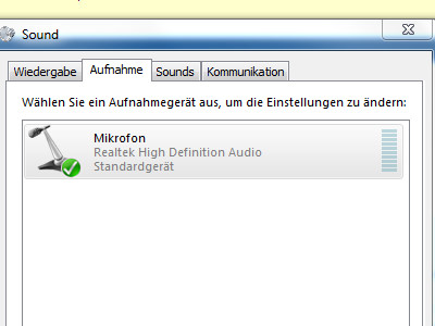

Ich habe ein Problem seitdem ich einen neuen PC habe.Mein Headset(TRUST QUASAR)gibt bei Anschluss nur Rauschen wieder und wieder bei Aufnahme nicht angezeigt bandicam 2012-12-13 16-13-46-158.jpg
das was angezeigt wird ist das Standardmikrofon vom PC.Ich bin erst 13 und kenne mich nicht so gut mit Computer aus und bitte deshalb um detailtre Anleitung.Danke

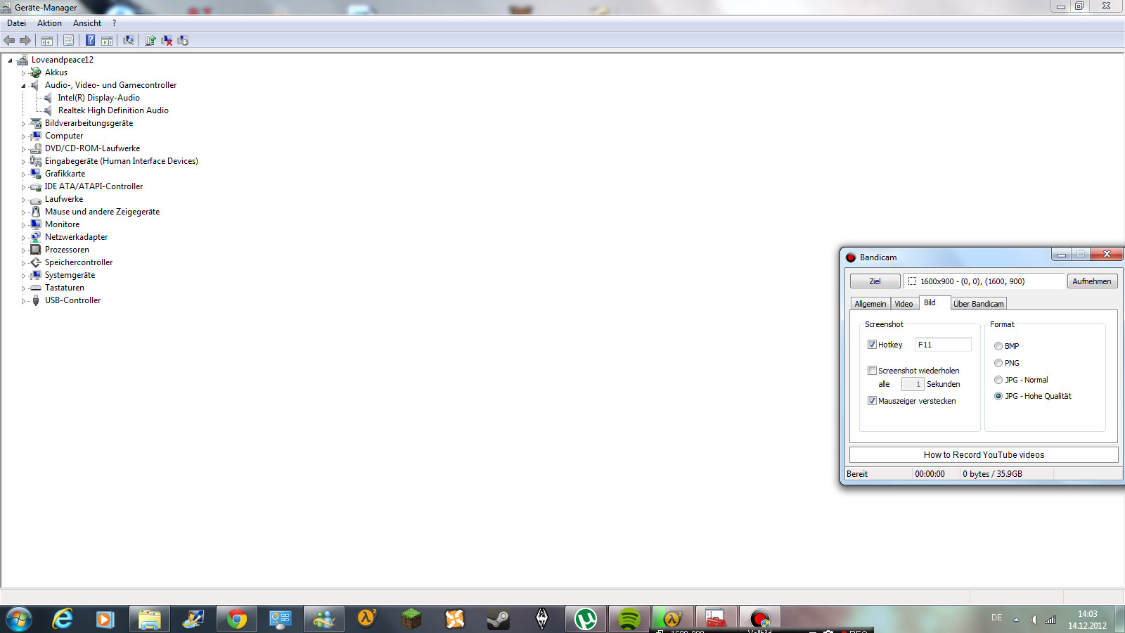

Da der PC neu ist, musst du vielleicht noch zusätzliche Treiber installieren. Geh mal auf Start -> geb in der Suchleiste "Geräte-Manager" ein und öffne ihn.
Schau mal unter Audio-, Video-, und Gamecontroller nach, ob da irgendwas mit einem Gelben Ausrufezeichen gekennzeichnet ist. Wenn ja fehlen Treiber.
Wie ist denn dein Headset angeschlossen? Per USB oder AUX Kabel? AUX wären die zwei Kabel, wo man eins für den Ton und eins für das Mikro einstecken muss.
Es sind übrigens die AUX Kabel

Gehe in das Fenster, welches du in deinem ersten Screenshot zeigst. Klicke mit Rechtsklick auf das Mikrofon und wähle Eigenschaften. Geh auf den Reiter "Pegel" und schau ob dort der erste Regler auf 100 ist. Falls nicht zieh ihn mal hoch.
Wenn sich nichts tut, gehe nochmal in das erste Fenster mit den Aufnahmegeräten und klicke mit Rechtsklick hinein. Wähle "Deaktivierte Geräte anzeigen" und "Getrennte Geräte anzeigen" aus und guck mal ob es weitere Aufnahmequellen gibt.

Nein es passiert leider immer noch nichts und bei deaktivierte Geräte kommt nur Stereomix.

Probier mal Rechtsklick auf das Mikrofon - > Spracherkennung Konfigurieren - > Mikrofon einrichten. Tut es danach?
Wenn du in das Mikro sprichst, siehst du diese Anzeigebalken rechts in der Anzeige Grün werden (also in dem Fenster von deinem ersten Screenshot)? Wenn ja wird es aufgenommen, dann müsstest du in dem Programm mit dem du das Mikro benutzt die richtige Aufnahmequelle auswählen.
