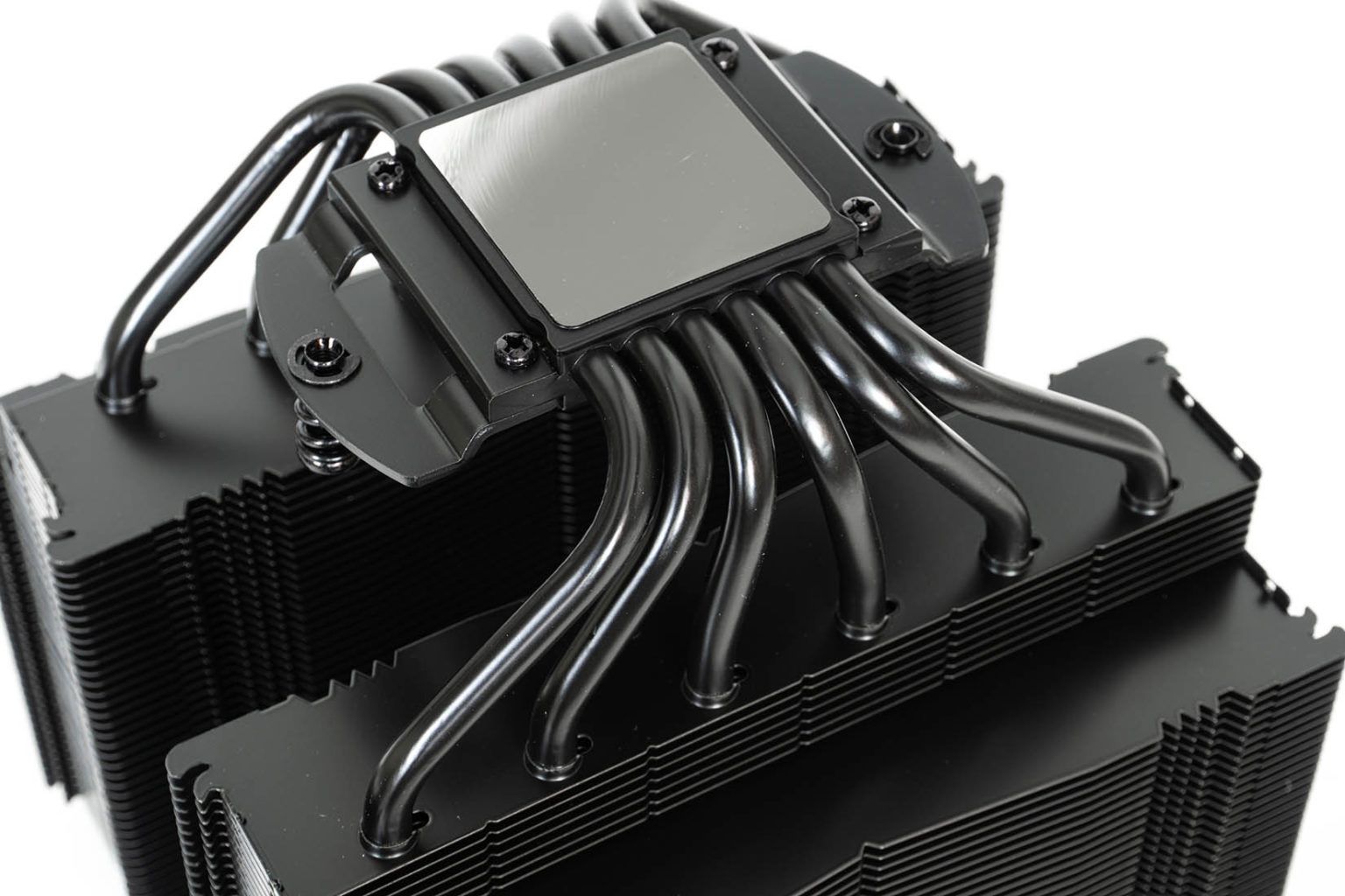

Ich meine nicht, dass man ein so großen Block rauf macht, sondern nur wie die Bodenplatte eines CPU Kühlers (siehe Bild), damit die Hitze schon auf der CPU verteilt wird und dann direct touch Kühler effektiver sind. Also denke ich mal. Würde es selbst dann so Uneffektiv sein?
Also genau das will man ja eigentlich nicht, sondern eher das Gegenteil. Je mehr Material zwischen dem eigentliche Die und dem Kühler liegt, desto schlechter. Deshalb schleifen die Extrem-OCler ja sogar noch den Heatspreader ab oder machen gleich DirectDie.
Wenn du jetzt nicht die Dicke meinst, sondern nur die Fläche - das bringt auch nix mehr. Die eigentliche "Hitzequelle" ist ja eh schon kleiner als der Heatspreader und am Rand des Heatspreaders nimmt die Temperatur ja jetzt schon ab.
