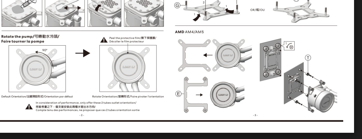

Ich habe gesehen es gibt noch die Galahad mit folgendem Montage Kit. Meint ihr das funktioniert besser? Hier könnte der thermal grizzly Adapter ohne Stand of vll funktionieren?

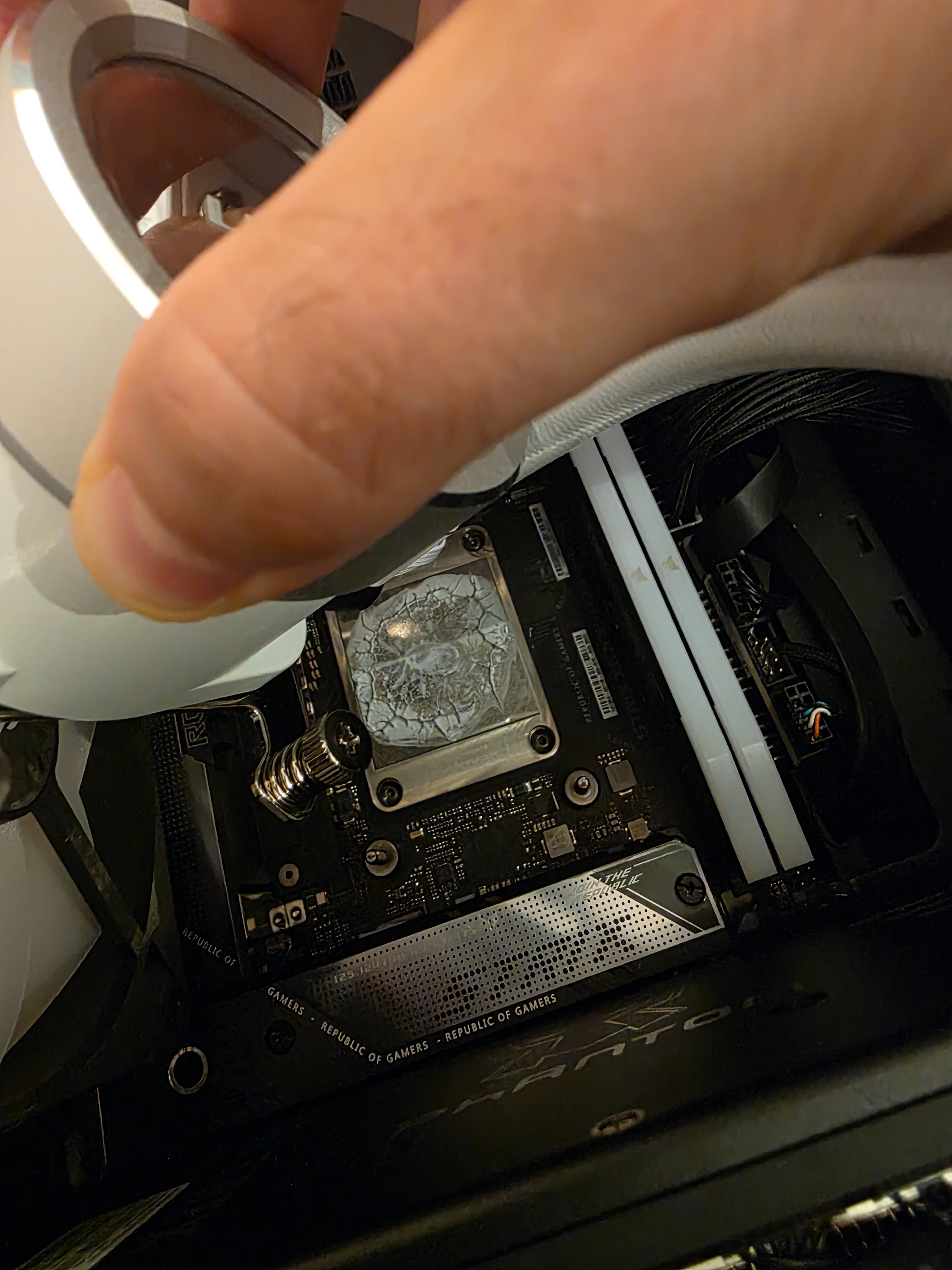

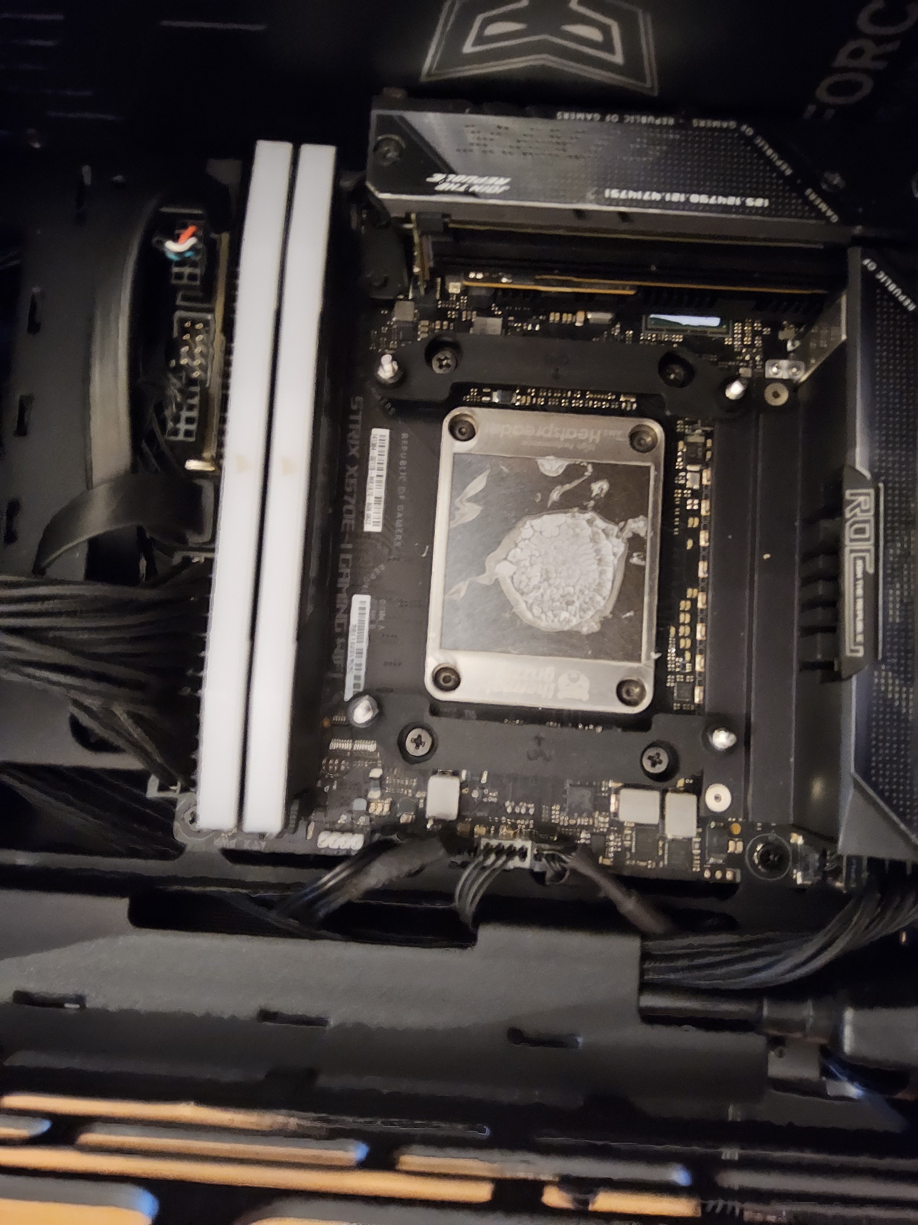

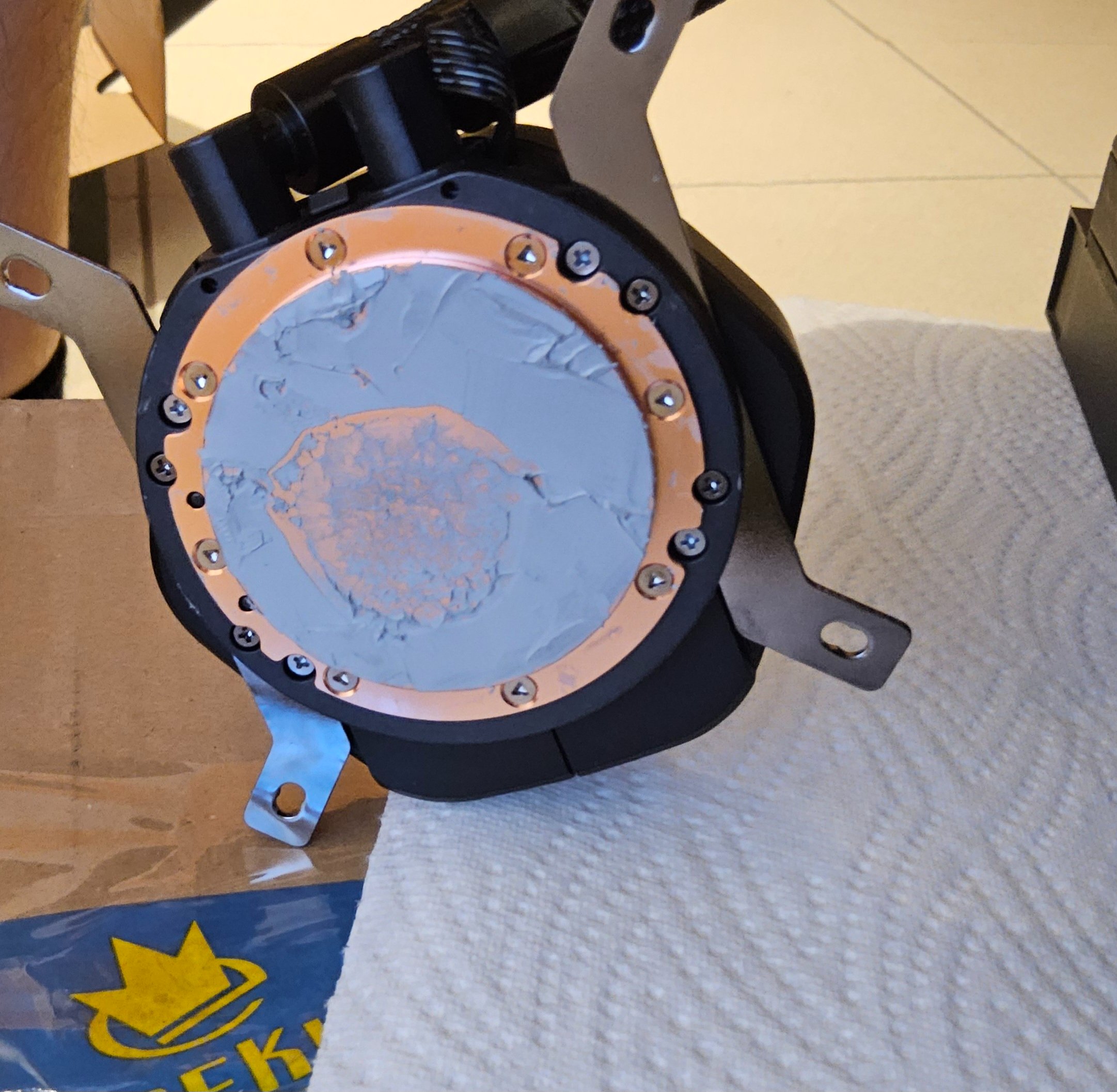

Kurz zum Update. Habe die Lian Li installieren können und der Abdruck sieht viel besser aus (siehe Anhang).

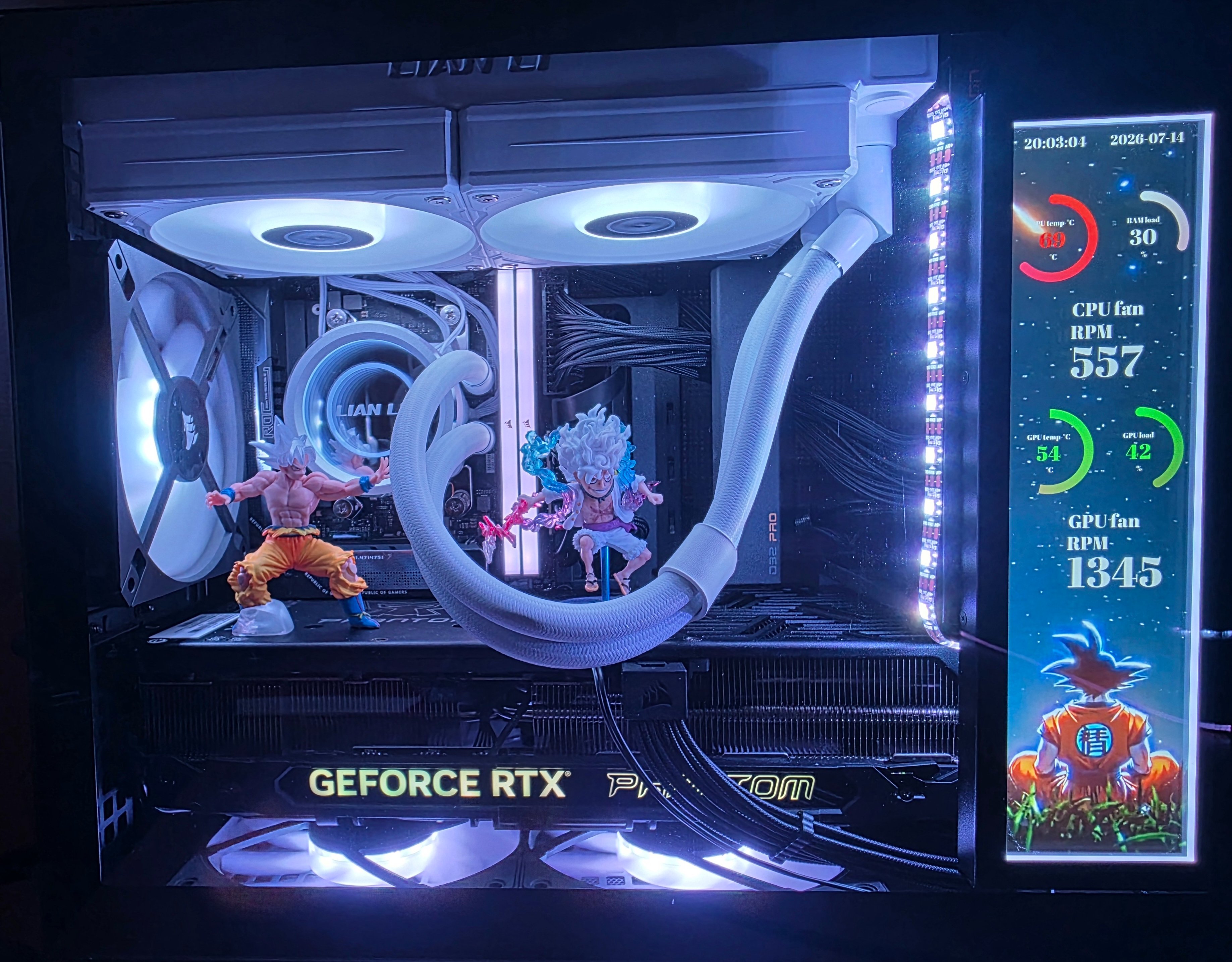

Hier noch der fertige Build beim R6 zocken. Die Temperaturen sind wirklich gut :-).
