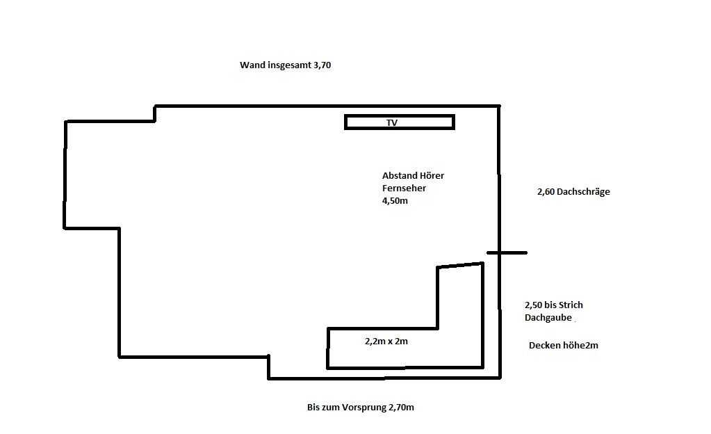

Die Geräte sind bereitsvorhanden, eine Neuanschaffung ist erstmal nicht möglich. Außer ggf. Kleinere Zubehör.
TV : Samsung UE46F5570
AVR : Onkyo TX-DS 575
Boxen 5 Infinity US-1
Subwoofer BU-1
Ich brauche nun Hilfe oder Lösungsvorschläge bzgl der Ausrichtung.
Dachzimmer mit Dachgaube in welcher die Couche steht. Andere Position ist nicht möglich , würde nicht passend sein.
Hier mal eine Skizze wie der Raum aufgebaut ist.
Abstand Hörer/Seher Zum Fernseher 4,5m Unter der Schräge steht der Fernseher parallel zur Sitzfläche.
Höhe des Low-Boardes auf dem der Fernseher Steht 80Cm.
Wenn man auf der Couch sitzt, haben die Boxen entsprechend Ohrhöhe.
Der Center lautsprecher findet ca 30cm unterhalb des Bildes im Offenen Regal Liegend Platz.
Frage:
Wo positioniere ich nun die restlichen Lautsprecher am Sinnvollsten. Wo sollte der Sub am sinnvollsten stehen.
Klagakustisch ist mir natürlich klar das optimaler Weise man 30° von der Mittelsenkrechten ausgeht.
Das würde aber bedeuten dass ich 2,60vom Center wegstehen müsste. Dann hätte aber die Lautsprecher eine Maximale Entfernung von ca 5,1m zur Ohr Position. Die Rear Speaker aber gerade mal nur Armlänge (ca 1m)

So schlecht ist die Raumaufteilung garnicht.
R: So weit Rechts wie möglich und so weit nach vorne wie es die Optik und die Tiefe des Fernsehers erlauben.
L: Gleicher Abstand zur Mittellinie wie der Rechte Lautsprecher.
C: Mittig der Mittellinie (logisch).
RS: Ganz in die Ecke. Ausgerichtet auf den Kopf einer Person die in der Mittellinie sitzt.
LS: Gleicher Abstand zur Mittellinie wie der Rechte Surround Lautsprecher. Gleiche Ausrichtung.
LFE: Ausprobieren. Ich favourisiere links vom TV, falls er nicht im Weg steht. Du solltest es aber auch genauso mal mit Rechts vom TV versuchen. Vielleicht ergibt das die bessere Akustik.
Das Dreieck mit gleichen Seitenlängen (d.h. alle Winkel bei 30°) wirst du in keinem Fall hinbekommen. Kannst du aber dadurch approximieren, indem du die vorderen Lautsprecher so weit wie möglich weg von der vorderen Wand positionierst und die Couch mehr in den Raum rückst.
Der geringe Abstand der Surround ist kein großes Problem. Vernünftiges Einmessen vorrausgesetzt.
zuerst das einfachste - den subwoofer kannst du positionieren wo du willst aber am besten nicht direkt an der Wand und den Center natürlich direkt unter dem Fernseher.
Die Rears links und rechts neben dem Sofa auf deiner skizze sieht es aus als wäre da auch links ein kleiner Vorsprung der wäre vermutlich ganu OK Den Subwoofer kannst du vieleicht auch dort in der nähe unterbringen um Raummoden etwas zu unterbinden.
Die Fontboxen sind etwas schwiriger, weil die la wie du schon bemerkt hast der rechte eigentlich außerhalb des Raumes stehen müsste. Also so weit wie möglich an die wand ran - aber das ist akustisch nicht so dolle muss mals mittels dem Equilizer und der laufzeit anpasung ausgeglichen werden.
Die Linke muss natürlich im selben Abstand zum Fernseher links wie die andere rechts hat...
Dann heist es den raum einmessen und die problematische Aufstellung mit streo aufweitung, equilizer und Laufzeitkontrolle anpassen.
Aber bei einem hast du Glück Raummoden die sonst bei so einer aufstellung das Klangbild extrem verzerren werden bei dir durch den Asymetrischen raumschnitt und die Schräge teilweise ganz gut unterdrückt...
Als kabel leiste dir aber bitte ordentliches lautsprecherkabel und keinen Klingeldraht aus dem Baumart!
