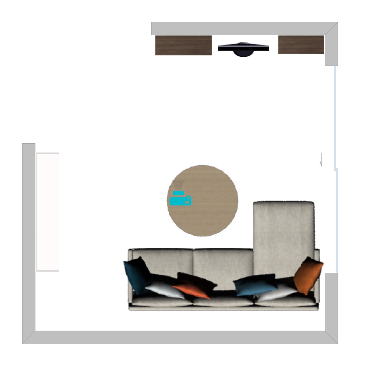

Anbei mal ein Bild in etwa unseres Wohnzimmers.
Der einzigste Platz um einen Subwoofer zu stellen wäre neben der Couch hinten. Der einzigste Platz für Lautsprecher über oder unter dem Fernseher.
Jetzt ist die Frage was wäre besser? Klingt ein Sub da hinten einigermaßen? Also eine Soundbar mit Subwoofer oder ein Sounddeck ohne Subwoofer weil dieser da hinten nicht klingt?

Die Subwoofe(-lein) von Soundbars sind zwar schön und gut für tiefe Töne, allerdings beginnt der Wiedergabebereich oft schon bei 300 Hz. Und wie du bestimmt schon erraten hast hört man einen Teil der Männerstimme von vorn und den anderen von hinten -> also mehr als ungünstig.
Erst bei Frequenzen <80Hz lässt sich die Quelle nicht mehr orten.
