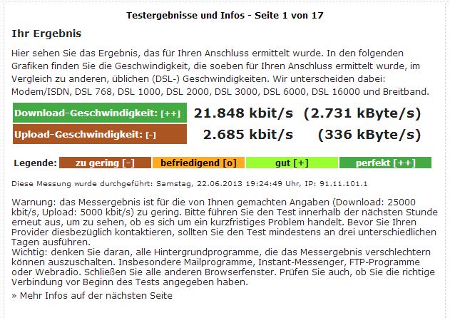

edit: habe den PC direkt ans DLan.. genau das gleiche Ergebnis... am Switch liegt es nicht.
ich verliere eindeutig auf dem weg von router zu PC geschwindigkeit... -.-

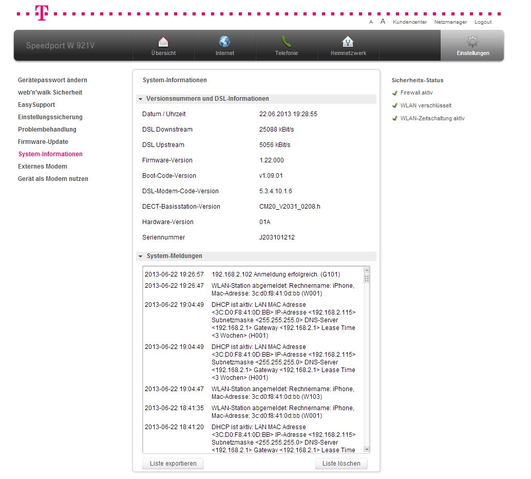

da der router ja die volle geschwindigkeit hat, siehe screen

Am Router kommt (laut 2tem Bild) dein V-DSL 25k Speed der Telekom ja voll an. Es ist das (wie zuvor schon gesagt) D-LAN das dich dann im Lokalen Netzwerk ausbremst.

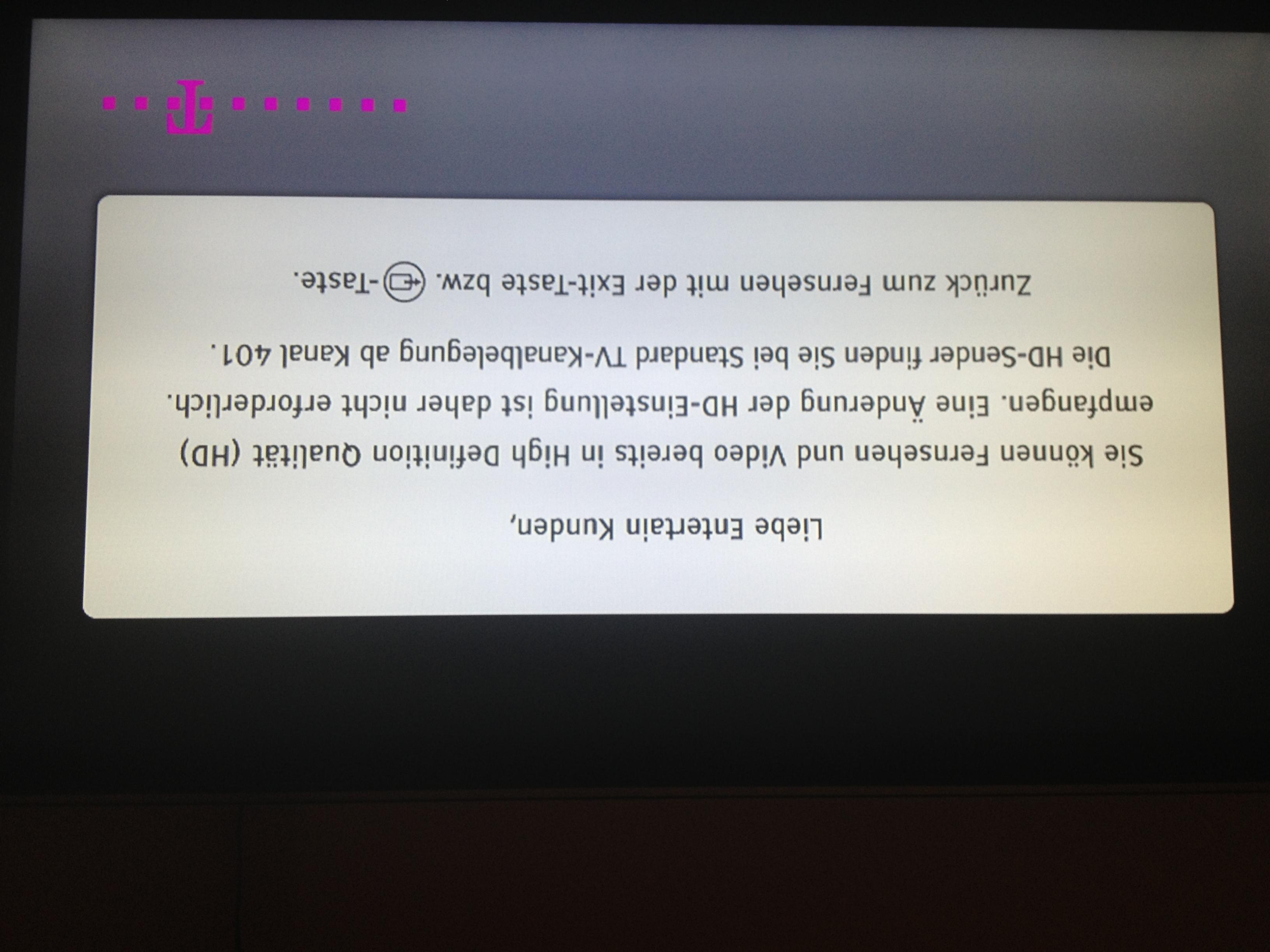

Achja wenn du sagst Entertain funktioniert einwandfrei. Ist bei deinem Entertain Receiver auch echtes HD (fürs Fernsehen nicht das Signal das zum TV über HDMI ausgegeben wird!) aktiviert oder nur SD?
Denn ab Werk ist da der SD Smpfang aktiv, HD musst du erst manuell in den Optionen aktivieren!
Check das mal im Receiver. Taste Menü -> Einstellungen -> Fernsehen -> HD-Kanäle ein/aus.
Denn für das SD Fernsehen reicht das Powerline Signal aus aber deine 200er Adapter für echtes HD wage ich stark zu bezweifeln...
Kann man nicht aktivieren, da es aktiv ist.. siehe bild.
im telekom shop verkaufen die Entertain mit der Powerline + HD.. wäre ja lächerlich, wenn es nicht funktioniert :D :D

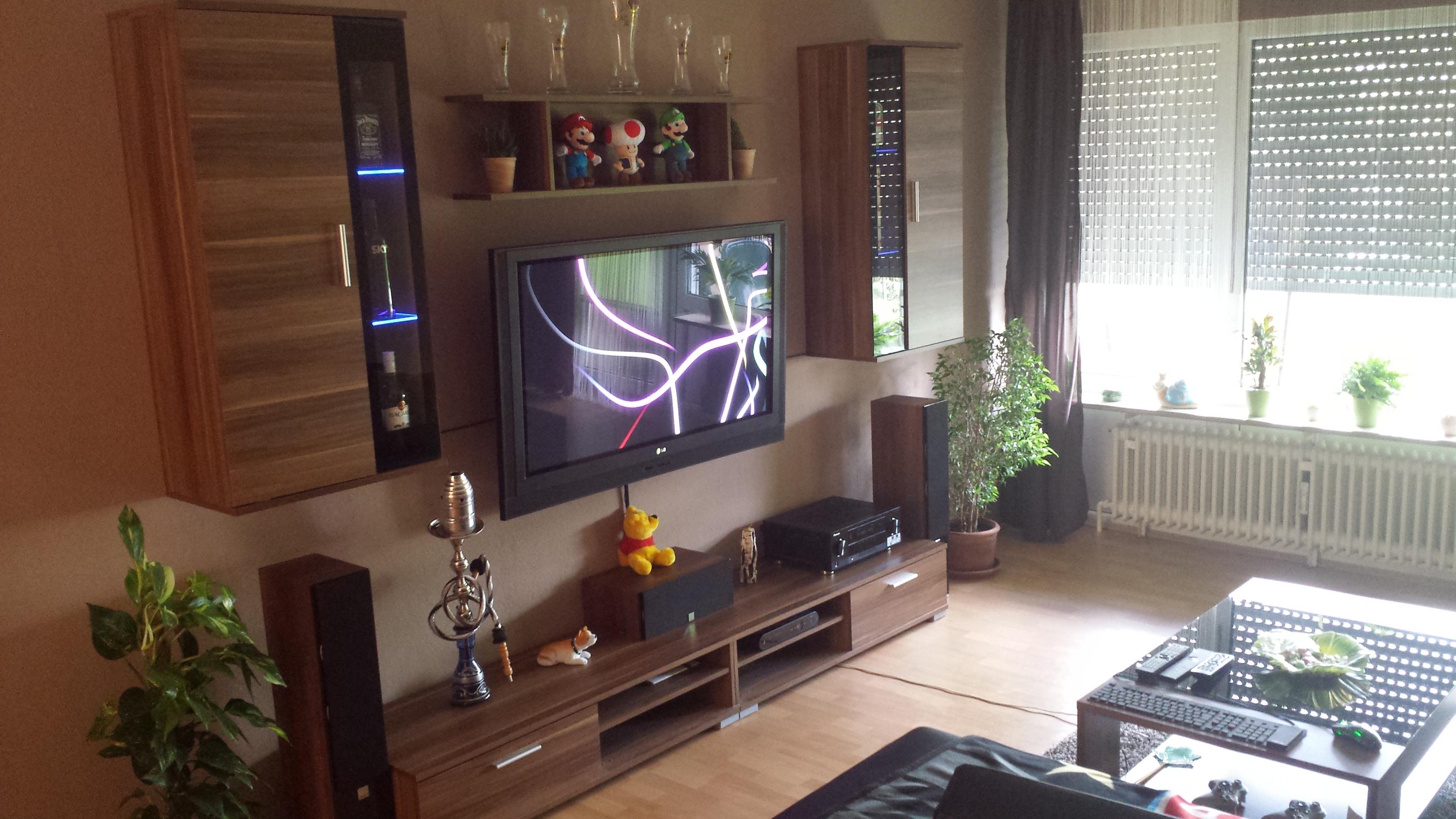

ich schaue nur HD Filme über meinen PC... und darum die Dali Lautsprecher. Denn die TV Boxen sind so müll xD
der DT 990 Pro hat keinen Bums und bischen zu viel Höhen
Subwoofer ist wirklich nicht nötig ;D

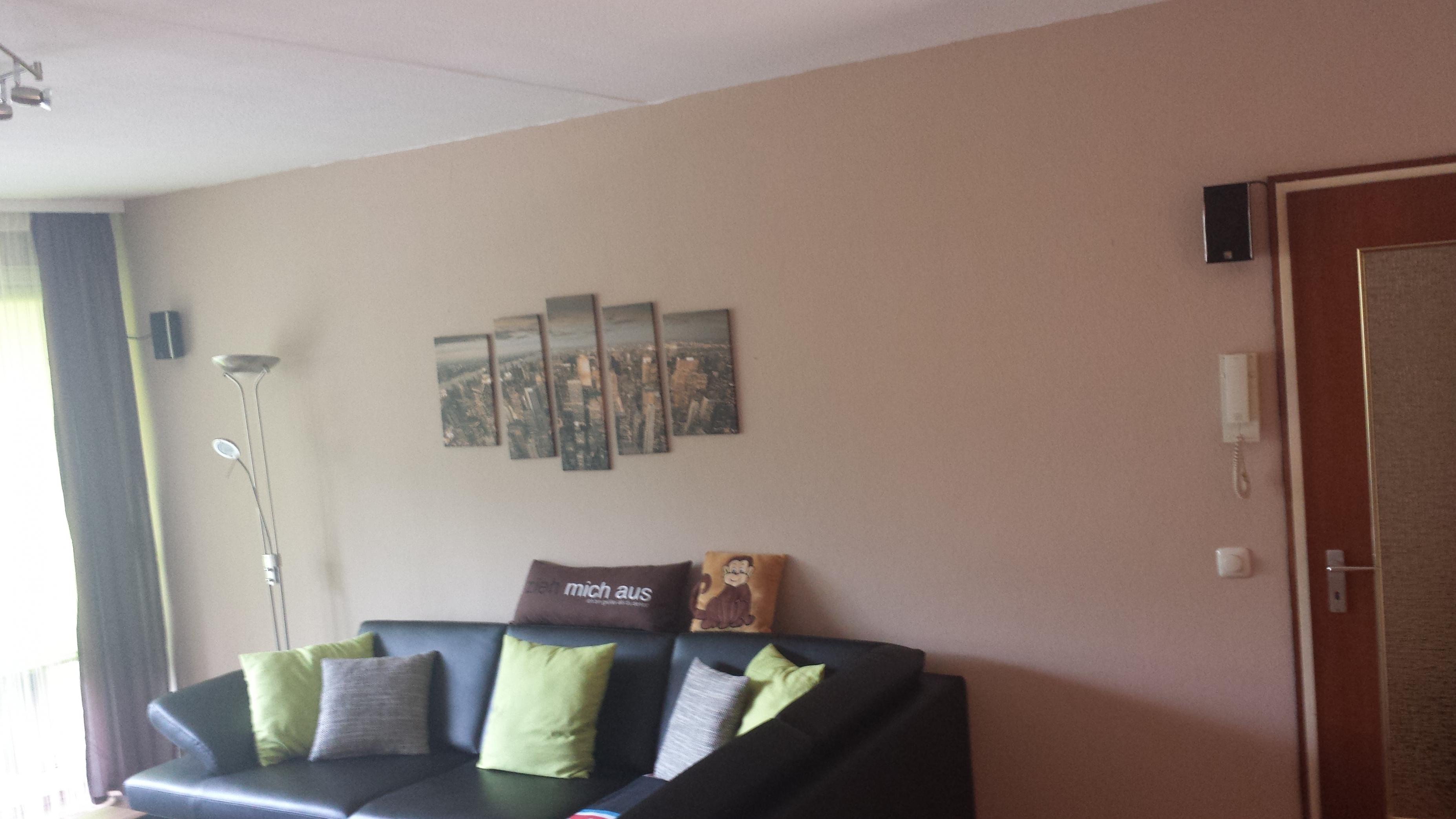

Jetzt noch alle drei Lautsprecher bis an die Vorderkante des Lowboards ziehen und dann sollte das passen. Die Rears wären mir zu hoch aufgehängt.

Das sieht soweit so gut aus, Der Center gehört jedoch von oben gesehen auf einer Linie mit den Lautsprechern Links/Rechts. Dann nochmal die Lautsprecher einmessen lassen oder Manuell von Hand die Entfernung zur Sitzposition anpassen sowie die DB um -1 DB absenken des Centers. Nach der Automatischen Einmessung sollte der Center um "etwa" -2/-3db leiser eingestellt sein als die Seitlichen Lautsprecher da er näher (Luftlinie) zu deiner Sitzposition ist.
Die Position der Rears ist in Ordnung. Der Händler wollte sie deswegen noch höher Platzieren um die Decke zum zusätzlichen Brechen des Schalls zu nutzen für eine Diffusere Wiedergabe.
Wenn du mal Zeit hast und es die Halterung der Rear Speakers es erlaubt, so solltest du mal ausprobieren (mit einem Film den du am Besten gut kennst und der ausgiebig Gebrauch von den Rear Speakern macht), sie nach innen zu drehen damit die Rückwand den Schall auch nochmals Zeitversetzt reflektiert um wieder ein noch diffuseres Klangbild zu erzeugen.
