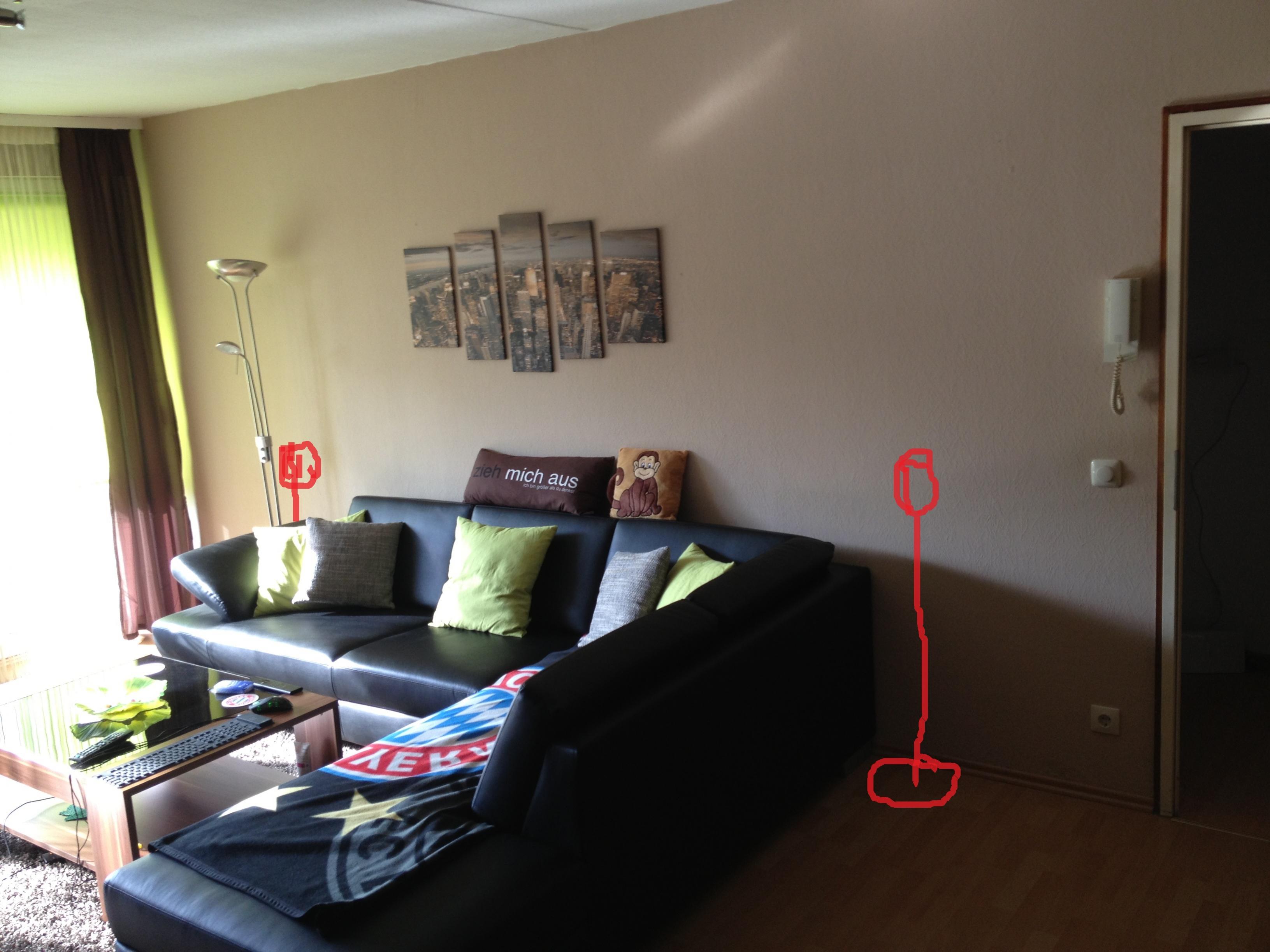

was ich aktuell bei unserer raumsituaion noch im kopf habe ist, dass die hinteren lautsprecher ja nur neben dem sofa stehen und nicht hinter. habe oft gelesen, dass das nich optimal wäre und viele daher ein 2.1 system empfehlen.
habe ich beim berater angesprochen... er wollte die Z1 sogar einfach neben die couch auf den BODEN stellen in richtung nach oben... o.O sehr komisch xD
da es so hässlich ist, nein danke :D
er meint der AVR regelt das mit dieser automatischen messung, dass es alles passt
langsam hab ich dass Gefühl der Verkäufer hat dir ganz schön viel mist erzählt.
die Einmessung ist zwar gut, dient aber dazu das ganze System auf deine Hörpostion abzustimmen und nicht dazu aus verrückten Boxenstandorten ein sauberes 5.1 Erlebnis zu zaubern.

zebisch schrieb:
der Berater meinte die Boxen hinten sollten nicht Kopfhöhe sein sondern schön hoch... o.O

Merkst Du nicht, dass er sich da selbst widerspricht? Selten so einen Humbug gehört!
Der AVR kann mit der Messung zwar die Pegel in Bezug auf den Hörabstand korrigieren und leichte Unregelmäßigkeiten im Frequenzverlauf optimieren, aber er kann weder eklatante Laufzeitfehler durch sinnlose Aufstellung korrigieren noch Dein eigenes Gehör bei der Ortung komplett überlisten!
Die einzige Lösung für 5.1 bei dem Raum sehe ich in sehr kompakten Sats, die Du auf Ständern neben der Couch hast (ja, das geht sehr wohl und bringt mit den passenden Speakern auch gute Ergebnisse!) oder mit drehbaren Wandhalterungen. Die Hochtöner sollten dabei immer ungefähr auf Ohrhöhe sein, ggf. die Speaker leicht anwinkeln.
Die hinteren Lautsprecher sollten auf jeden Fall höher angelegt sein (ca. einen Meter höher als der Kopf beim sitzen ist), wenn die Lautsprecher and der Wand hängen und schräg zum Hörplatz geneigt sein
Wenn bei Tron Legacy das Bike genau über dich drüber springt, dann sind die hinteren LS richtig eingestellt ;)
Bei Regallautsprechern auf Ständern würde ich sie, wenn möglich nen gut 1-2 m vom Hörplatz schräg nach hinten stellen, oder wie in deinem Fall in die Ecken
Ständern neben der Couch, auf Ohrhöhe? Das hast du jetzt aber nicht in Bezug auf die Rearspeaker gemeint oder?
also wären so die boxen zu nah? ich liege immer dort, wo die bayern decke ist.

So schwer ist´s doch nicht. Du hast eigentlich nur die zwei bereits erwähnten Möglichkeiten:
a) Lautsprecher auf Ständern mit etwas Distanz zum Hörplatz (HT auf Ohrhöhe ok)
b) Lautsprecher an Wandhalterung dann über Ohrhöhe angebracht
Beide Wege/Lösungen sollten immer eine gewisse Distanz zum Hörplatz haben. Da Raumakustik immer mit kompromissen behaftet ist, Deine Qual der Wahl.
(Heimkino) Rearspeaker gehören NICHT auf Ohrhöhe! Sondern immer mindestens 30-50cm über den sitzenden Personen. Und sie sollten nie die Zuhörer direkt anstrahlen wenn die Entfernung nur 1 Meter betrifft wie auf dem Bild oben. Da sie so extrem Ortbar werden. Hier geht es nicht um Musik Wiedergabe sondern um die Erzeugung eines Diffusen Klangbildes. In deinem Fall sollten sie grade nach vorne abstrahlen oder aber du stellst sie 1.5-2 Meter weit weg von deiner Optimalen Sitzposition (also weiter weg von der Couch links & rechts) auf und richtest sie dann nach innen so das die Rückwärtige Wand einen Teil des Schalls bricht wodurch ein diffuses Klangbild erzeugt wird.
Die leicht angewinkelte Aufstellung auf Ohrhöhe findet nur mit HiFi Lautsprechern statt die sich mindestens 1 Meter hinter der Sitzposition und seitlich versetzt befinden.
Joa,.. nur ist das in der Praxis meist kaum umsetzbar, etwas grössere Regalllautsprecher auf Ständern über die Ohrhöhe zu bringen. Die Hama-Ständer für Kleinsttröten machen sowas zwar gut mit, aber bei grösseren Regallautsprechern scheitert das meist am Ständer bzw. daraus resultierenden Schwerpunkt.
Da bleibt einem dann meist nur die Anbringung per Wandhalterung... (oder eben eine gewisse Kompromissbereitschaft).
So ist es. Die Ständer dürfen bzw. sollten ruhig etwas höher sein (110-120cm Ständerhöhe), die Speaker dann leicht nach unten anschrägen (so hab ich es auch). Wenn sie zu hoch sind und die Couch direkt an der Wand steht (wie hier), ist das effektiver als sie unter die Decke zu pappen. Nur wenn die Couch einen gewissen Abstand zur Wand hat, dann kann man die Rear auch unter die Decke packen... ;)
