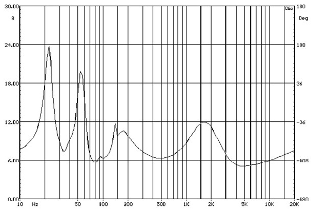

Das Jamo HCS 606/608 ist bekannt dafür, etwas grössere Verstärker zu mögen. Entspechende Passagen sind Dir in den Testberichten sicher nicht entgangen. Ansonsten wäre Deine Rückfrage hier wohl Obsolet ;)
Kurzum, das Jamo fordert ein wenig an zugeführter Leistung. Das kollidiert jedoch generell mit den Slim AVRs. Wo soll bitte zum Beispiel die entstehende Hitze abgebaut werden? Da kommen dann doch zwei Faktoren bei Dir zusammen :
Kein Platz für einen AVR? Dann auch kein Platz für entsprechende "Umluft".
Ein wirklich gut gemeinter Gedanke : Vergiss es!
Das Jamo darf so schon kritisch gesehen werden. Vergiss bitte die Tests wie von Area-DVD und Co. Diese ganzen Lautsprechertests führen ein wenig in die Irre.

Zur Wärmeentwicklung... herkömmliches ClassAB-gegentakt kann man dahingehend wirklich nicht mit ClassD vergleichen, da ist die Abwärme wirklich teils gravierend kleiner. Schon gar nicht vergleichbar sind mächtigen Stereoboliden der 90er (Ruhestrom oft recht hoch), die zwar einen Atomkrieg überleben würden aber auf denen man @Crest im Bass, auch ein Spiegelei braten könnte. Hinzu kommt das ClassD (in der Regel) erst mit steigender Last, einen deutlichen Wirkungsgrad/Verlustleistungsvorteil hat, somit schließt sich der Kreis.
Ich hatte ja hier zu Testzwecken den HIFIAkademie PowerAmp, den großen... ClassD, 2x400W @ 4Ohm.
Das Ding wurde an meinen damaligen A.O.S - ich sag mal Handwarm.
Ich würde dem VSX-S510 zutrauen... die 608er in diesem Raum anständig zu befeuern.
Bei den 606er wird das noch günstiger, mit Subwoofer und Bassmanagement sowieso.

Ich hatte das 606er mal an einem Yamaha RXV650. Da musste man ordentlich aufdrehen um auf Zimmerlautstärke zu kommen. Parallel hatte ich dann den Denon, der sich auch recht schwer getan hat. Trotz Tiefbassentlastung.
Das Jamo habe ich zusammen mit dam Yamaha dann verkauft. Der Folgebesitzer hat´s auch direkt geschafft, den Yamaha am Jamo binnen einer Woche einer Art Kernschmezle zuzuführen :p (kann mich noch gut erinnern,.. habe dem Herrn dann noch etwas vom Kaufpreis zurücküberwiesen).
Genau diese Erfahrung mag ich anderen ersparen ;)
Es gibt auch noch andere Jamo Käufer, die hier das Jamo mit AVR gekauft haben,... anschliessend binnen kurzer Zeit auf der Suche nach einem stärkeren AVR waren...

ps: Audio hat bei den 608ern minimale Impedanz etwas über 3 Ohm gemessen ...
Hm - also ich hatte die 606 mal an einem billig "Plastik" Receiver gehört: Das war eigentlich kein Problem.
Zumal die 606 doch mit 89dB angegeben sind, was im HiFi Bereich doch ein recht guter Wirkungsgrad ist, oder?
Und die 608er sogar mit 90dB.
Ansonsten habe ich mal nach Leistungsproblemen mit den 608 geschaut und dazu eigentlich nichts gefunden, warum die 608 zwingend einen potenten Verstärker benötigen.
Lediglich erwähnt wurde, dass die aufgrund ihrer Pegelfestigkeit einen Verstärker mit ordentlich Leistung gut vertragen.
Daher erschließt sich mir das nicht so wirklich ...
