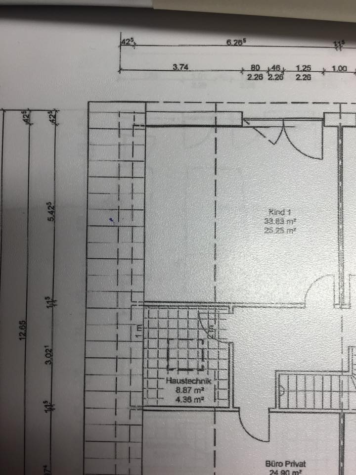

wir sind momentan am Neu bauen und ich wollte mir dann einen Beamer mit Leinwand und 5.1 System kaufen.
Hier mal ein Bild von dem Plan:
Rechts an der Wand wollte ich benutzen für die Leinwand und der Beamer wollte ich bei Anfang Dachschräge an die Decke hängen (gestrichelte Linie). Erste Frage: Wenn der Beamer ca. 30 cm von der Decke herunterhängt, kann der das Bild dann überhaupt nach unten projezieren ?

In der Regel bieten die Hersteller im Internet Infoseiten an, wo du genau sehen kannst, welchen Bereich (Winkel) der Beamer anstrahlt.

Beim Beamer gibt's "lens shift" - horizontal, vertikal, je nach Model mehr oder weniger.
Das bedeutet der Beamer kann das Bild/Linse nach oben/unten/rechts/links verschieben.
Damit kann er in einen gewissen Bereich außerhalb der idealen Position aufgestellt werden, ohne dass du ihn irgendwie neigen/abwinkeln mußt und es dadurch Verzerrungen gibt.
30cm von der Decke könnte gehen.

zu 1. Das sollte kein Problem sein. Ich habe meinen Beamer auch per Deckenhalterung ca. 20-30cm unterhalb der Decke hängen und brauche aber noch Lensshift, dass ich das Bild auf eine angenehme Sichthöhe bekomm.
