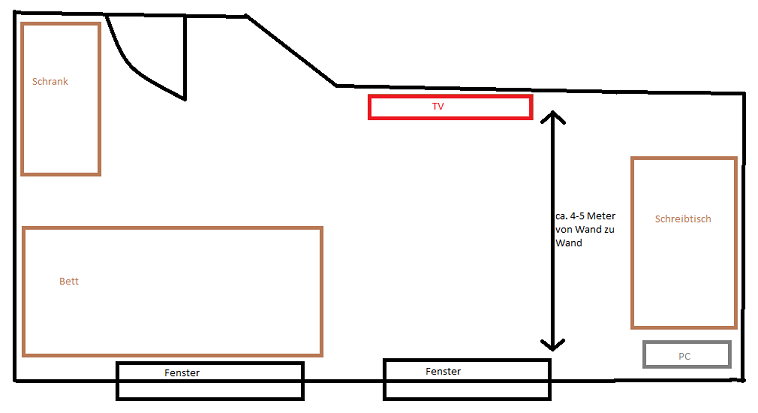

ich möchte mir gern ein 5.1 Soundsystem für meinen TV zulegen. Mein Beuget wären so 500€. Notfalls könnte ich es auch noch auf bis zu ~700€ erweitern, nur da wäre dann wirklich schluss.
Jetzt meine erste Frage, ob man da überhaupt ein 5.1 System aufstellen kann? Der Fernseher steht etwas ungünstig und der Stellplatz lässt sich auch nicht verändern (nur etwa 4 Meter Platz):
zimmer-skizze-png.171590

was soll alles angeschlossen werden?
billige Fertig Systeme haben meist nur einen Digitaleingang
wo (überall) befinden sich die Sitzpositionen?
entweder du hast sehr Rießige Möbel, oder Maßstabsgetreues Zeichnen ist nicht deine Stärke.
mach mal ein gescheites Bild das man sich was darunter vorstellen kann.

Also ich sitze hauptsätzlich vor dem rechten Fenster (also grade vor dem TV).
Angeschlossen wird DVB-S Receiver, PC und xbox. Entweder über HDMI (überträgt der auch zB. DTS HD?) oder Digital Out.
AV-Receiver ist leider nicht vorhanden.
Edit: Das Bett ist vlt. etwas zu groß gezeichnet, aber der rest stimmt etwa.
Du hast einen 2 Meter Tiefen, 3,5Meter Langen Schreibtisch?
und das Zimmer ist 10 Meter Lang?
--> Mach ein gescheites Bild.

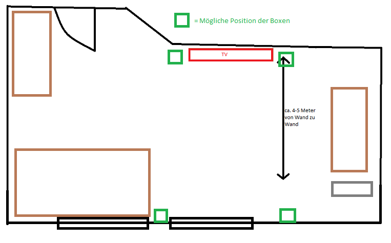

Ich habe jetzt nochmal eine neue Skizze gemacht und hoffe die ist besser geworden (Notfalls mache ich einfach Fotos):
zimmer-skizze-png.171618

ich an deiner stelle würde einmal über die raumaufteilung nachdenken:
als sys einen yamaha 465 (weil der 365 zu wenig anschlüsse hat) und für die boxen z.b. die teufel Kompakt 30. der preis liegt dann bei ca 550-600€ mit kabel, ständer usw. für die räumlichkeiten sollten das dicke ausreichen und für den anfang gibts bestimmt einen aha effekt. ^^
Also Tochan´s Vorschlag fände ich schon gut Hans. Aus dem Grunde, bei einem Film/Spiel dreht er den Schreibtischstuhl zum TV und sitzt im Kegelzentrum.
Bei reinem TV hört er Stereo und liegt im Bett.
