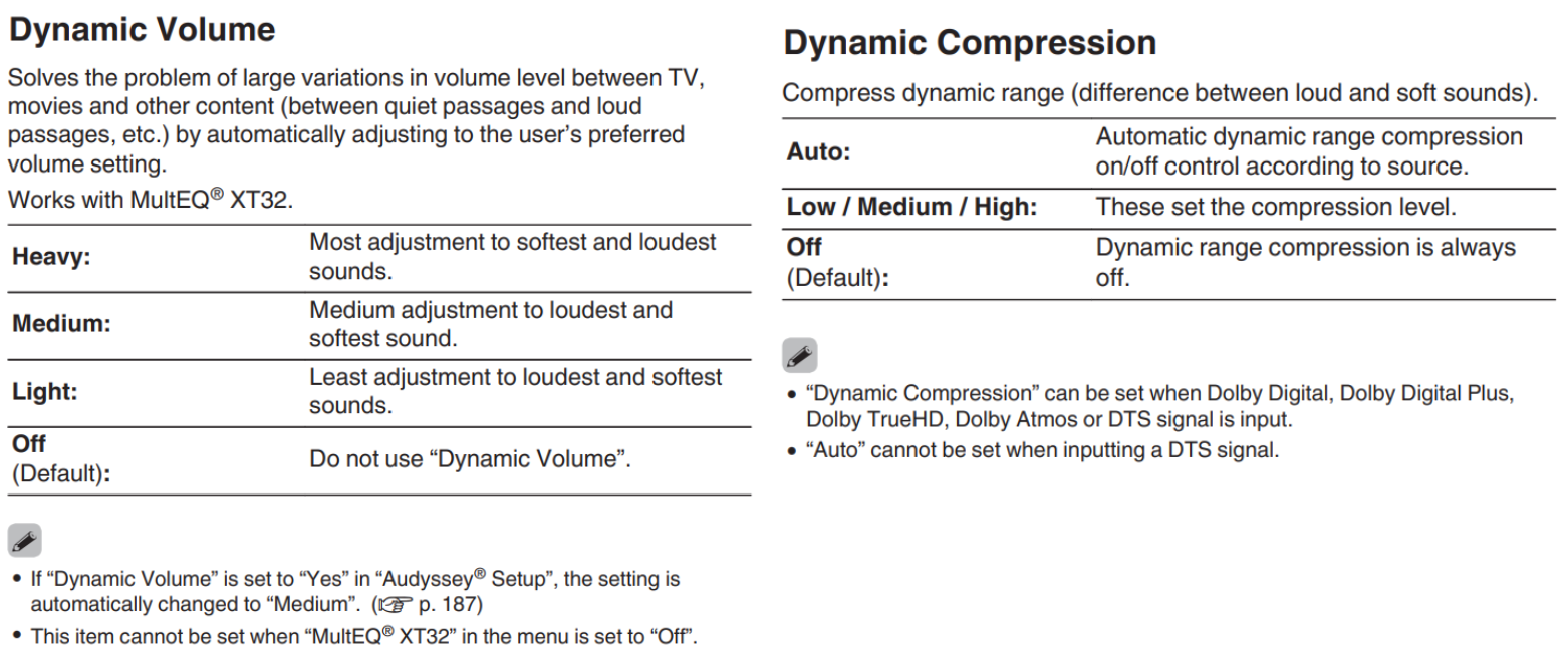

In dem Preisbereich, würde ich auch auf einen AVR mit Audyssey MultEQ XT32 setzen.

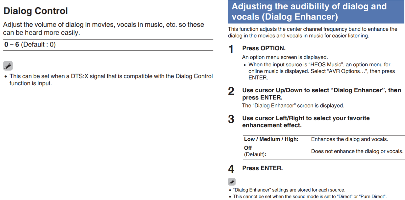

Da sollte man genauer nachfragen... habe ich überlesen. Was heißt genau "leichte Einschränkung"?Katara schrieb:
- Gut verständliche Wiedergabe von Sprache
- Ich glaube dafür ist ein guter Centerspeaker wichtig
- Das ist für mich wichtig, weil ich eine leichte Einschränkung meines Gehörs habe, die es mir erschwert Sprache zu verstehen, wenn noch laute andere Geräusche dazukommen (bspw. in lauten Actionszenen)
Du warst ja bestimmt schonmal im Kino, hast du da dieses Problem auch?
Schonmal eine Tonaudiometrie/Sprachaudiometrie oder ähnliches durchführen lassen?
