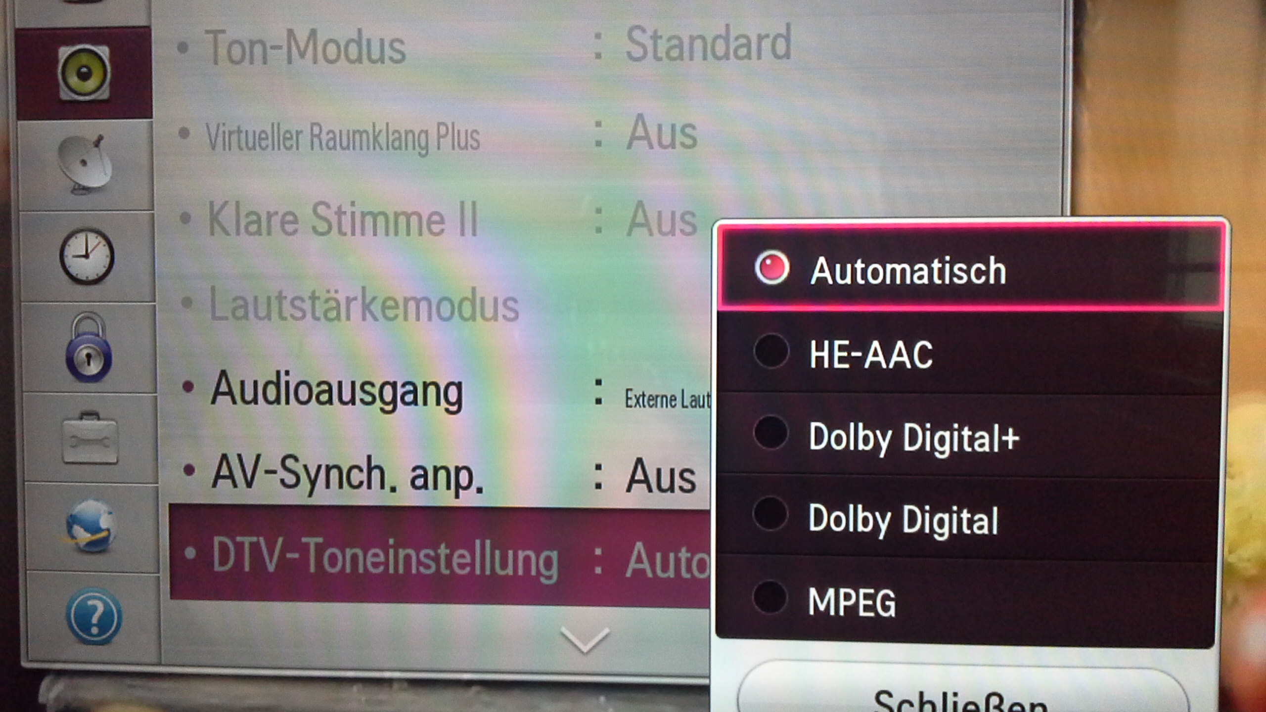

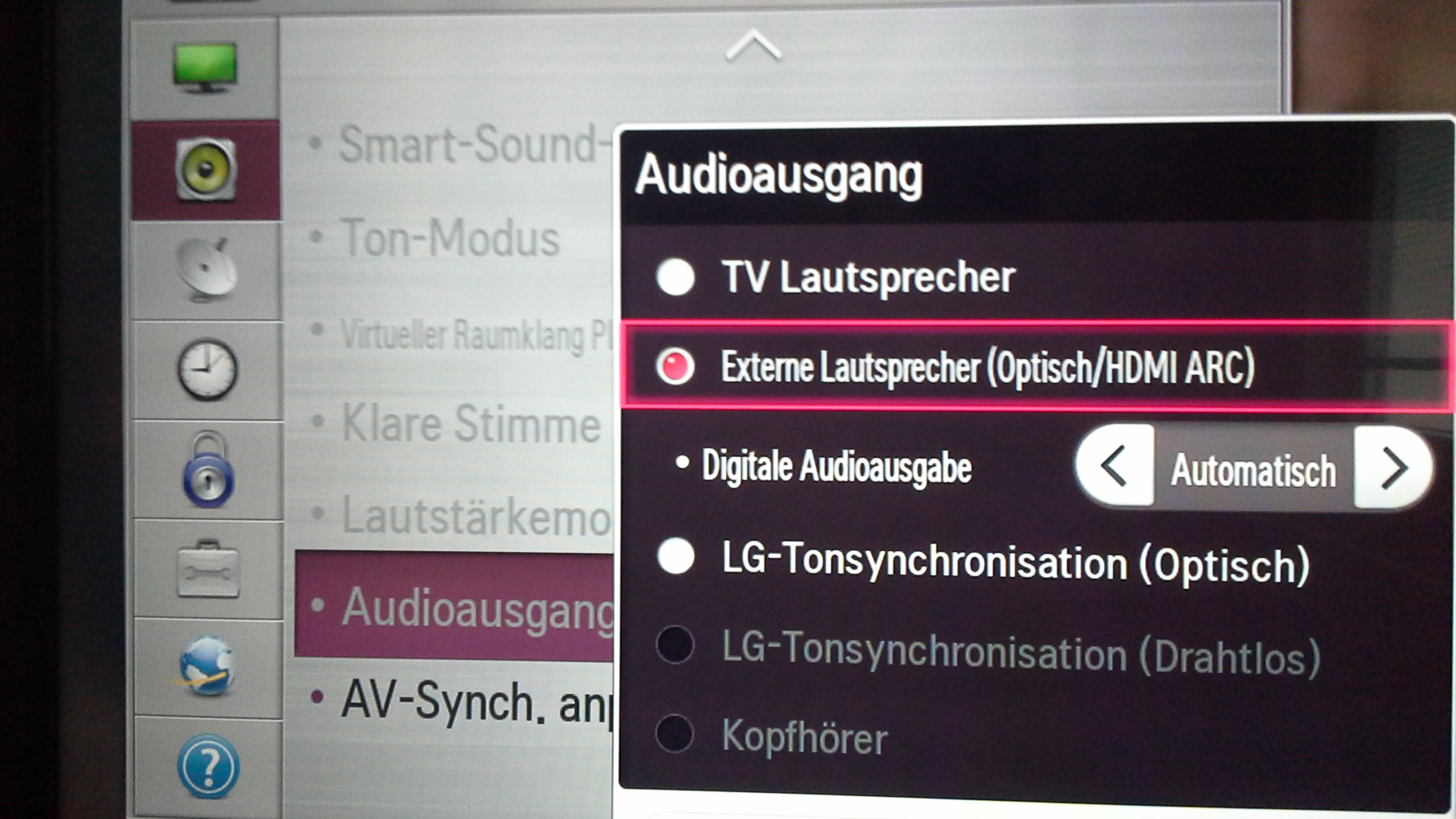

Im TV unter Audio kann ich nur einstellen,
Optisch / HDMI / ARC
PCM oder automatisch oder
Nur Optisch
Bei mir wie geschrieben, steckt HDMI im Optisch, HDMI, ARC
Ich schaue nachher mal welche Audio Einstellungen im Heimkino noch vorhanden sind.
Bis dahin herzlichen Dank

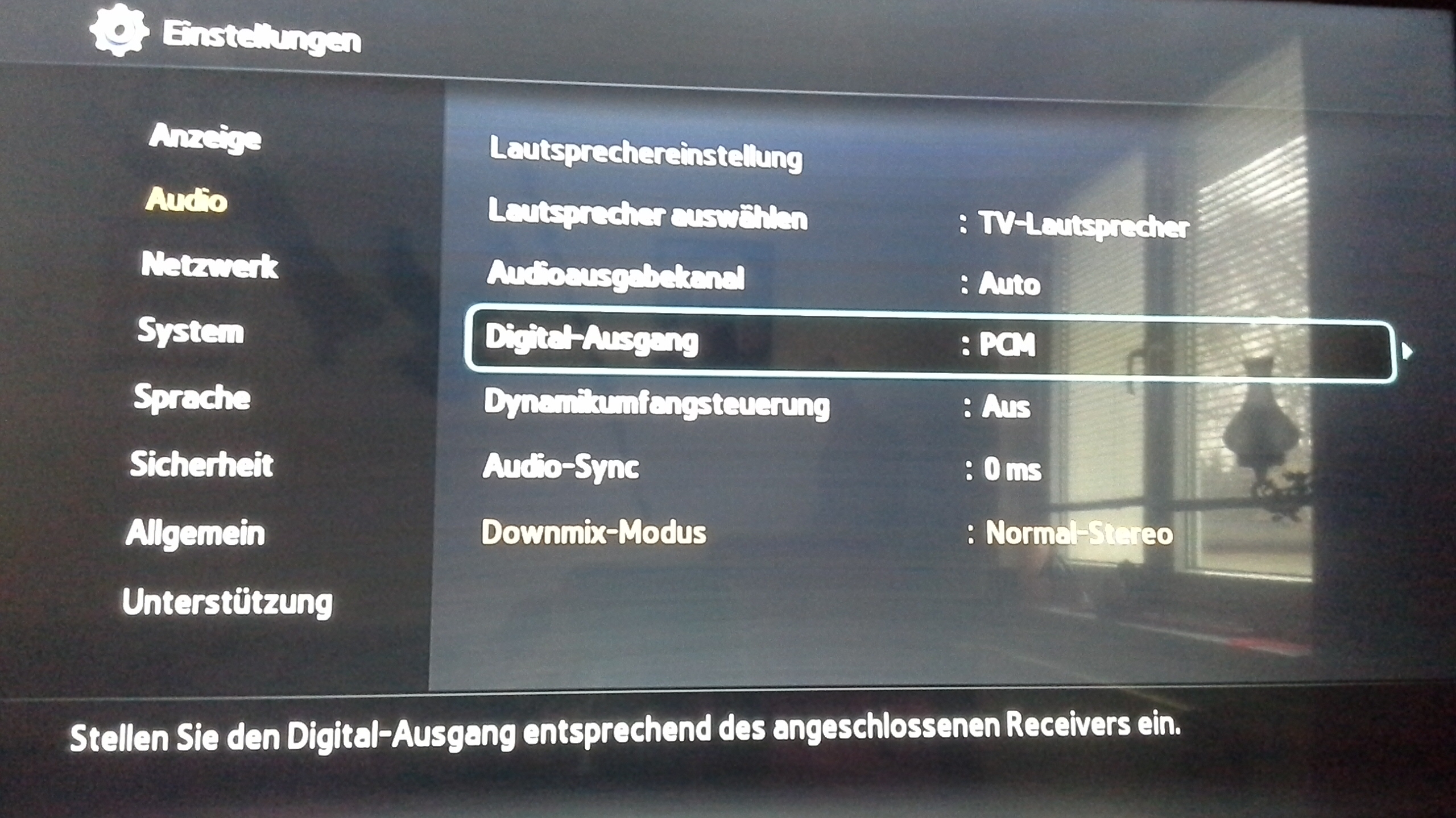

Ich schreib' hier von meinem Tablet. Habe Fotos mit dem Tablet vom TV und Heimkino ( die Audio Möglichkeiten ) gemacht.
Warum kann ich sie nicht hochladen ?
Das ist Audio vom TV
Und dies
Dieses vom Heimkino

Ich denke, Du hast die XBox per HDMI am TV und den Toslink von der XBox am Samsung? Du musst dann natürlich für den Mehrkanalton am Samsung den optischen Eingang wählen.
Wenn der TV den Ton von der XBox (per HDMI) bekommt, wird er ihn ggf. per ARC auch an das 'Soundsystem' weitergeben, ob das in Mehrkanal der Fall ist, musst Du probieren. Sehr sicher klappt das nur in Dolby Digital, nicht mit DTS-Ton.
Die Einstellungen werden OK sein, bei 'Automatisch' wird i.d.R. der Ton gewählt, den der Empfänger verarbeiten kann.

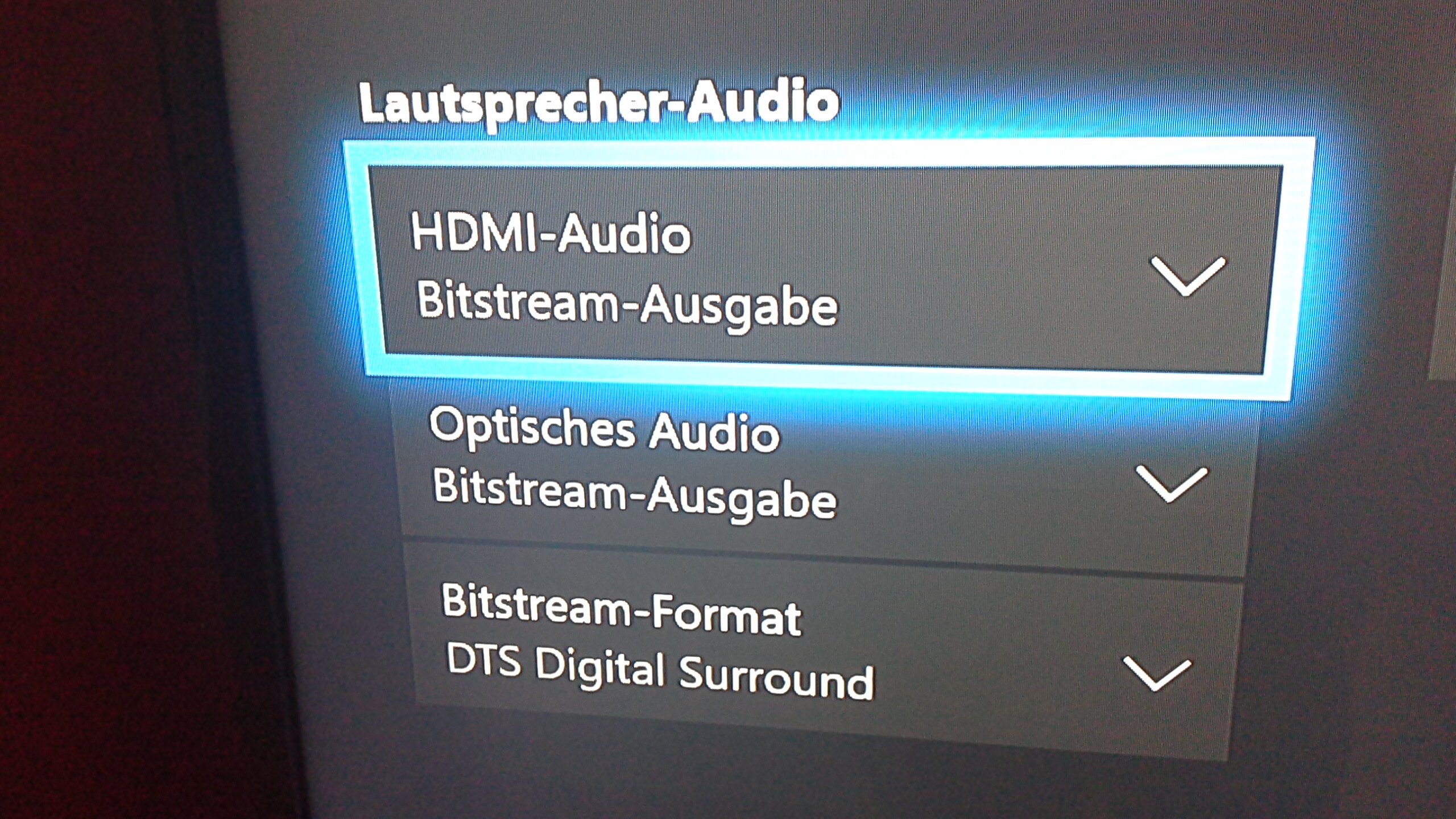

In der XBox One habe ich diese Einstellung
Bitstream ist bei 'Optisches Audio' auf jeden Fall korrekt.
Bei HDMI-Audio nur dann, wenn Du alle Quellen wiedergegeben bekommst. Falls Du -bei DTS-Ton z.B.- keinen Ton am TV (bzw. über die ARC-Schiene) bekommst, müsstest DU da -je nachdem was die Xbox anbietet- ggf. einen Downmix auf konventionelles Dolby Digital. PCM -wie gesagt- geht nicht mehrkanalig über ARC.
So lange Du aber ohnehin die Toslink-Verbindung nutzt, kann Dir die HDMI-Ausgabe auch wurscht sein.
PS: Mit dem unteren Eintrag 'Bitstream Format : DTS Digital Surround' kann ich nicht wirklich etwas anfangen, vielleicht kann da ein XBox'ler was zu sagen. Ob bei Bitstream auch DTS weitergegeben werden soll? Bitstream heißt ja sonst eigentlich, dass unverändert weitergereicht wird, egal ob DTS oder DD.

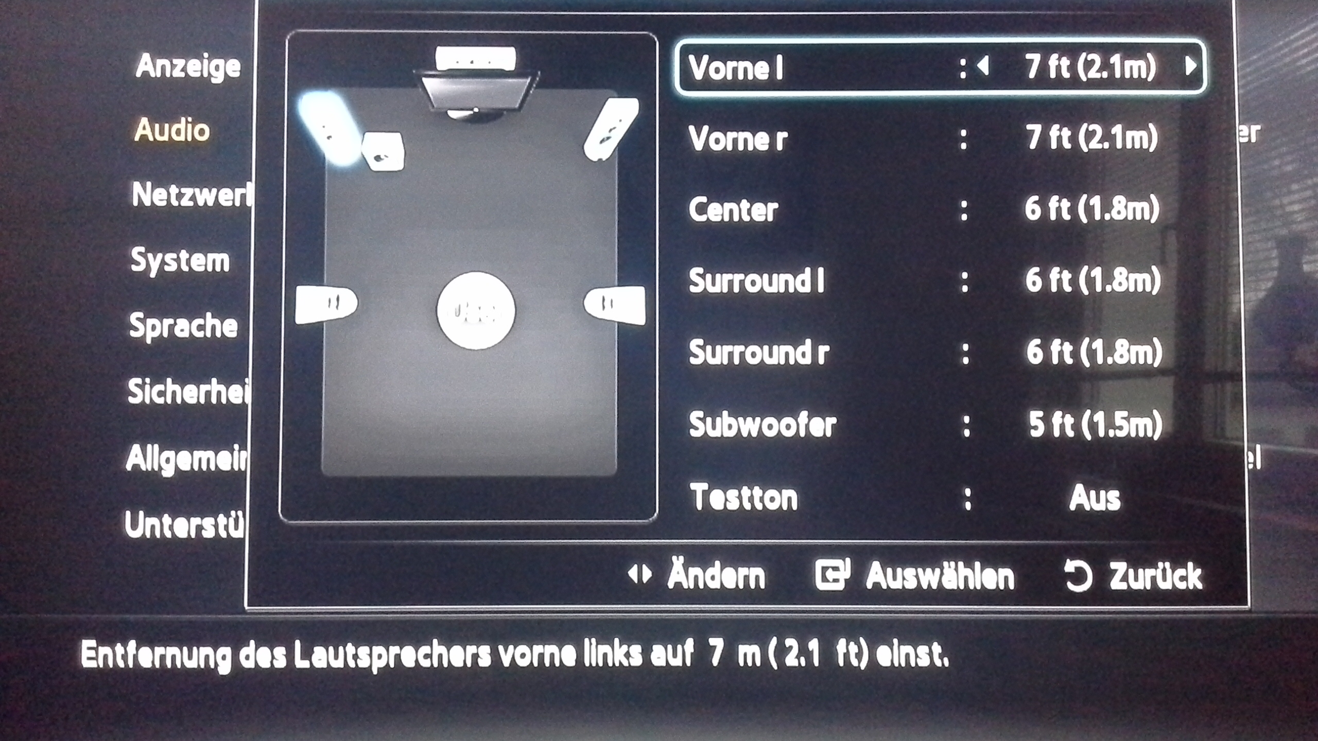

Hier die Einstellung der Entfernung Lautsprecher.
Irgendwie verdreht, da oben steht, 7 ft sind 2.1 m jedoch ganz unten steht der Satz
Entfernung des Lautsprechers vorne links auf 7m ( 2.1 ft )
Sehr verwirrend das Ganze. Könnten Sie sich das Foto bitte anschauen ?
Das ist anscheinend ein Fehler in der Firmware, nichts bei denken. 7ft = 2,10m ist korrekt von der Umrechnung und die Entfernungen kannst Du ja ohnehin nur selber beurteilen.
Beim Subwoofer darfst Du übrigens mit der Entfernung spielen, der Schallweg ist mit der rein räumlichen direkten Strecke so gut wie nie identisch.
Gut, dann sei der Fehler egal.
Dann ist das ja richtig so. 😊
Dann bleibt mir noch Ihnen einen ehrlich, herzlich gemeinten Dank auszurichten und sehe mein Problem als gelöst. 😊
