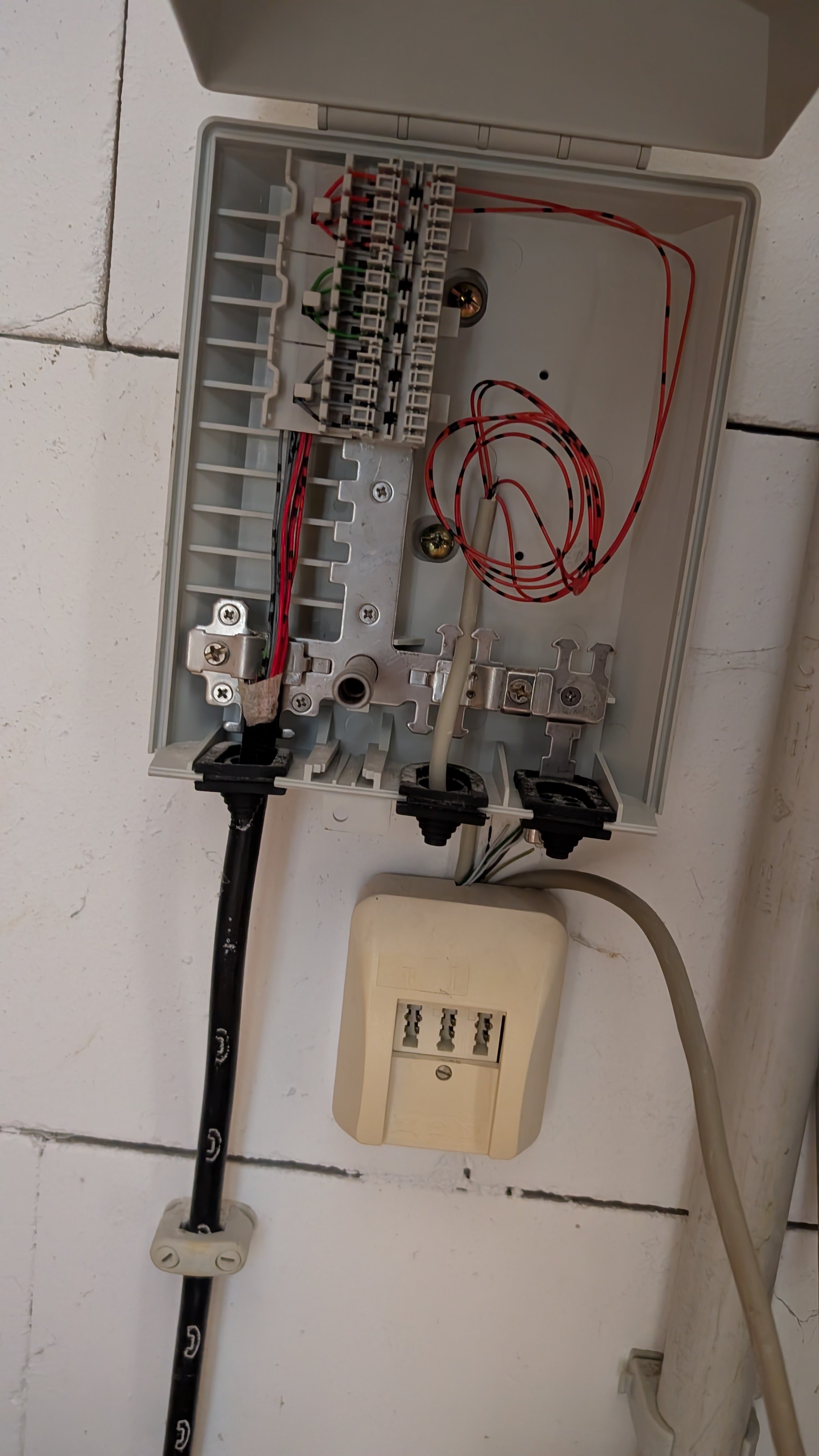

Im Anschlussraum (Fritzbox EG) steht folgende DSL "Box" von der Telekom. Im Büro ist eine Telefondose zu finden.
Wenn Due damit dein Foto meinst: Das ist nur der APL, quasi der Übergabepunkt von der Telekom ins Haus. Der weiß nichts von DSL.

Wie gesagt, wenn es kein anderes „Gerät“ wie auf dem Bild gibt, hast Du keine Telekom Box die als Router und Modem funktionieren kan.

Ist das obere auf dem Foto dann die interne Dose quasi das Patchfeld wo alle im Haus verteilten Dosen zusammenlaufen?
Nein!
Das obere ist der APL (Abschlusspunkt Linientechnik). Das ist der Hausanschluss der Telekom/deines Telefonanschlusses im Gebäude.
Da gehst du möglichst nicht dran!
Von da aus gehen zwei Adern - sprich ein Anschluss - zu einer Telefondose, TAE, Telekommunikations-Anschluss-Einheit.
Da dran kommt dann der Router.
Ob dein Internetanschluss von der Telekom ist oder von O² oder von sonst wem, ist völlig egal, solange es sich um einen klassischen DSL-Anschluss handelt.
Soll der Anschluss dort weg bzw. woanders hin, müsstest du ein neues Kabel ziehen oder ein vorhandenes weiterbenutzen, je nach dem was du genau vor hast.
Idealerweise gibt es ein durchgehendes Telefonkabel vom APL bis zu der TAE-Dose wo der Router dran soll.

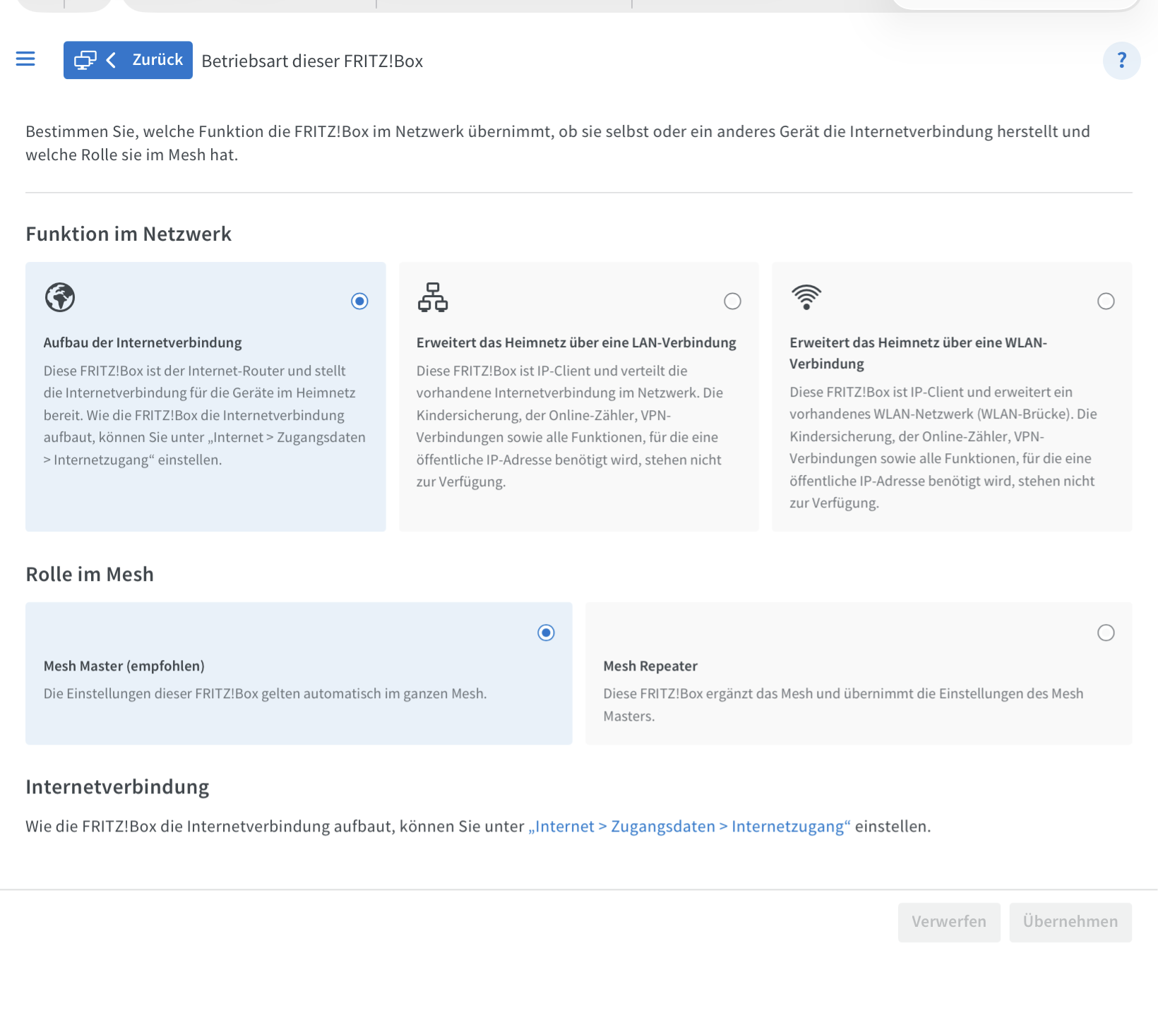

norKoeri schrieb:
Wählt man das sehr ähnlich klingende „vorhandener Zugang über LAN“, dann ist die FRITZ!Box tatsächlich weiterhin im Betriebsmodus Router, man würde also eine Router-Kaskade basteln.

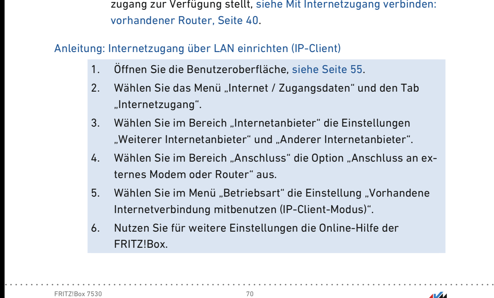

Ich habe das nochmal, soweit mir möglich, geprüft. Der genaue Wortlaut scheint vom Modell und der Fritz OS Version abzuhängen. Im original Handbuch einer Fritzbox 7530 steht z.B. dieses:
Ich weiß nicht welche FritzOS Version beim Druck dieses Handbuchs aktuell war. Aber diese alte Formulierung hatte ich noch im Kopf.
Aktuell bei FritzOS >=8.20 ist der IP Client Modus in die Einstellung der Mesh Betriebsart gewandert und steht nicht mehr im Internet Menu:
Für den TE ist es zur Zeit vermutlich nicht relevant, denn er hat ja scheinbar irrtümlicherweise den APL für einen Router gehalten.
@TomH22 das Problem ist, dass „vorhandener Zugang über LAN“ eine ganz andere Betriebsart ist, nämlich Router. Ist das angekommen? Ihr alle Drei wollt nämlich eigentlich die Betriebsart „IP-Client“. Hattest Du ja selbst geschrieben. Und dieser „neue“ Menüpunkt im Bereich Mesh gab es auch schon früher. Bisher ausschließlich Fiber-Boxen können nur noch über diesen neuen Ort umgestellt werden. Also nein, der Wortlaut hat sich seit über einem Jahrzehnt nicht geändert. Daher am besten die passende Anleitung bei FRITZ! raussuchen/verlinken (oder direkt meinen Hyperlink nehmen), damit niemand durcheinander kommt.

Was hier gesucht wird, ist eine andere Betriebsart.
Was ihr einstellen wollt ist die Konfiguration der Fritzbox als Router hinter einem Modem und das ist hier nicht gesucht.
Der zweite Router soll als Ethernet Switch/WLAN Access Point genutzt werden. Das ist was anderes.
Mir ist schon klar, dass hier der IP Client Modus verwendet werden soll.
Ich hatte im ursprünglichen Post aus dem Gedächtnis heraus die Formulierung „Vorhandene Internetverbindung mitbenutzen“ und „vorhandener Zugang über LAN“.
verwechselt.

Kann ich jetzt nicht prüfen, ich kann nur in meiner Fritzbox 7530 mit 8.24-131398 BETA und einer 4050 mit 8.21 nachschauen.
Bei der 7530 mit Labor Firmware kann ich die IP Client Betriebsart nicht über das Menü „Internet Zugang“ einstellen, sondern nur über die Mesh Betriebsart.
Bei der 4050 geht es im der Tat an beiden Stellen. Dafür hat bei der 4050 das „vorhandener Zugang über LAN“ eine andere Bezeichnung.
Die Formulierung „Vorhandene Internetverbindung mitbenutzen“ gibt es bei beiden nicht
