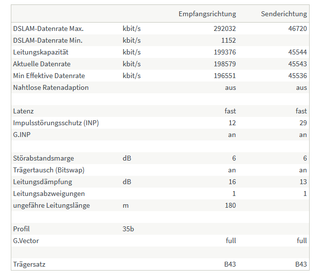

Das Signal dass hier ankommt, sieht eigentlich nicht schlecht aus. Wenn es mal ankommt. War auch zwischenzeitig mal auf 230Mbit/s
Der Router ist es zu 100% nicht. Das kann ich dir jetzt schon sagen. Was ist es fĂŒr ne Fritzbox? Und poste bitte mal ein Bild von den anderen Werten der FB.
Deine Störabstandsmarge ist nicht gerade hoch mit 6dB.
Mich wundert das das DLM dich im 292er max. Profil belÀsst und dich nicht runterstuft.
Vielleicht macht es das aber noch und deine Leitung wird dadurch stabiler.
Ansonsten schau halt das du die interne Verkabelung verbesserst, das könnte das QuÀntchen Störabstandsmarge bringen.

Ich habe Àhnliche Werte und bei mir liegen 196MBit stabil an. Die Hausverkabelung ist fehlerhaft oder es gibt einen Störer. Neues Ticket aufmachen und weiter melden.

Das ist aber genau was die Fritzbox ansagt mit 8 m, irgendwo ist noch eine "Sackgasse" aus Kabeln die noch an der Leitung dran sind.
Öhm...doch. Bei einer ca. LeitungslĂ€nge von "nur" 180m nur eine LeitungskapazitĂ€t von knapp 200 Mbit ist absolut unĂŒblich. Bei dieser LeitungslĂ€nge sollten bei einer Leitung, die in Ordnung ist, locker der maximale Sync von 292 Mbit möglich und auch völlig stabil sein. Da stimmt definitiv was nicht. Auch 230 Mbit sind noch zu wenig !

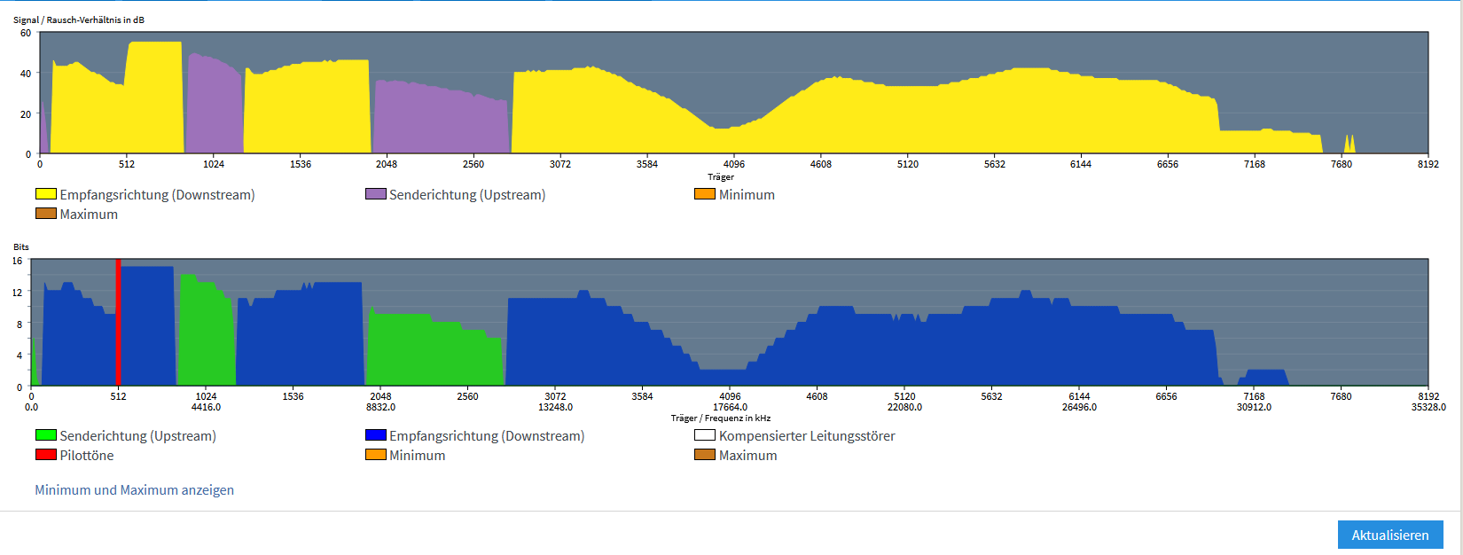

Wie sieht denn das Spektrum aus ?
