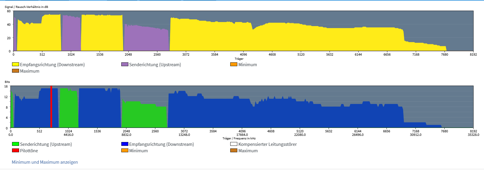

DSL Probleme in der neuen Wohnung. Fantasiere herum xD
Das sieht aber arg komisch aus. Der riesige Einbruch bei 17600 KHz ist ganz und gar nicht normal. Zudem ist das Spektrum schon sehr wellig. Das ist von optimal schon weit entfernt.
Meine Leitung ist schon fast 300m lang und auch nicht wirklich optimal. Erreicht werden auch nur 235 Mbit. Trotzdem sieht das Spektrum weit besser aus und stabil ist die Leitung auch.

@Chaiiin
Spektrum weist ganz eindeutig auf eine Reflexion hin. Falls es am APL sauber ist, muss die Ursache im Haus liegen.
Bitte schraub noch mal alle Dosen und Verteiler auf, auf die die Zugriff hast und mache Bilder davon.
Reflexion = Parallelschaltung
Nur noch mal als Erklärung.
Gibts manchmal im Treppenhaus oder am APL aber zu 95% ist der Fehler in der Wohnung.
Entweder noch weitere Telefondosen vorhanden (alle Zimmer absuchen!) und die vorhandenen sind falsch angeschlossen.
Habe häufiger Kunden die meinen es gäbe nur 1 oder 2 TAEs und am Ende sind es 5... also suchen lohnt sich.
Bilder machen dann ebenfalls falls bei Begriffen wie Parallelschaltung oder Reihenschaltung nicht sofort klar ist wie es angeschlossen werden muss. Muss man sich auch nicht dafür schämen, denn es gibt genug Elektriker die das selbst mit Ausbildung nicht korrekt anschließen.

bei dir sieht man leistung Abzweigungen
du verlierst viel leistung

es sieht so aus ihrgendwo ist eine alte analog telefon schaltung

Möglicherweise liefen beide Anschlüsse einadrig auf dem selben Adernpaar. Bei dem gezeigten Spektrum würde mich das nicht wundern. Als der Techniker dann die zweite Ader durchverbunden hat, ist der andere Anschluss dann ausgefallen. Fällt natürlich gleich auf und der nächste Techniker bastelt dann wieder dran rum.
