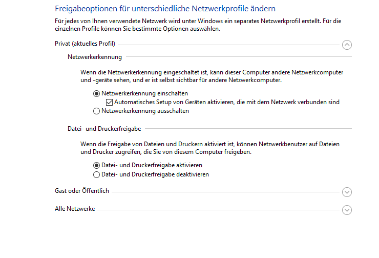

Dann hast du vermutlich bei einem deiner Systeme ein falsches oder verkonfiguriertes Netzwerkprofil.
Systemsteuerung > Netzwerk- & Freigabecenter > Erweiterte Freigabeeinstellungen. Mache bitte Screenshots der Einstellungen bei beiden PCs, dann sehen wir weiter aber vermutlich hat einer der beiden nicht das Profil Privat oder die Netzwerkerkennung und/oder Dateifreigabe ist aus.
Das ist bei beiden identisch.
Darum mache ich dir jetzt nur einen Screenshot, allerdings von dem PC der nicht mal sich selber sieht.

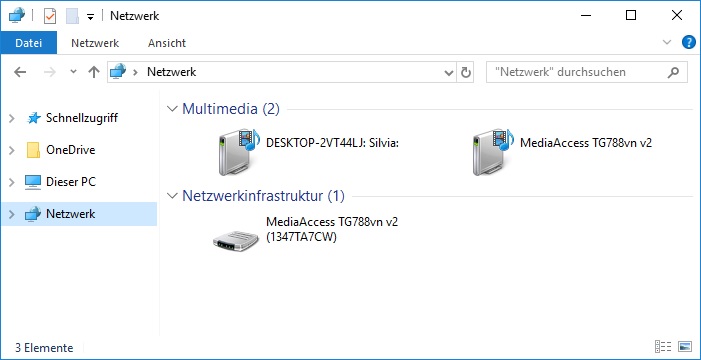

Oder besser, er sieht das Netzwerk nur, wenn ich im Windows-Explorer in der Adresszeile eingebe "\\desktop-pcname
aber nicht wenn ich im Menü vom Windows-Explorer auf Netzwerk klicke.
Ich kanns dir aber auch untereinander stellen.
Das ist der SELBE PC, der SELBE Windows Explorer, aufeinanderfolgende Screenshots ohne Änderungen am System dazwischen.

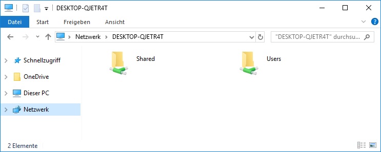

Wenn ich oben eingebe: \\DESKTOP-QJETR4T
sehe ich von diesem PC den öffentlichen Ordner und eine zusätzliche Freigabe

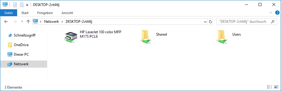

Wenn ich oben eingebe: \\DESKTOP-2vt44lj
sehe ich vom anderen PC den öffentlichen Ordner, eine zusätzliche Freigabe und den dort angeschlossenen und freigegebenen Drucker
Wenn ich im Menü auf Netzwerk klicke, sehe ich den Multimedia Desktop vom anderen PC und das Interface vom Router, aber sonst nichts.

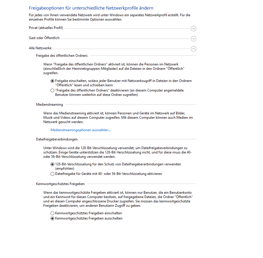

Meine erste Vermutung wäre Passwort ....... siehe Beitrag #12, im Screenshot ganz unten Alle Netzwerke aufklappen und den Passwortschutz deaktivieren.
Beides schon versucht, mit aktiviertem und deaktiviertem Passwortschutz und anschließendem Neustart auf beiden Rechnern. Jedes mal die Fehlermeldung, zur Passworteingabe komme ich gar nicht.
So ist es aktuell auf beiden Rechnern eingestellt.
So ist richtig ......... in dem Falle bin ich mit meinem Latein dann aber auch schon am Ende ........... ich war ja der, der hier von Anfang an die wenigste Ahnung hatte.
