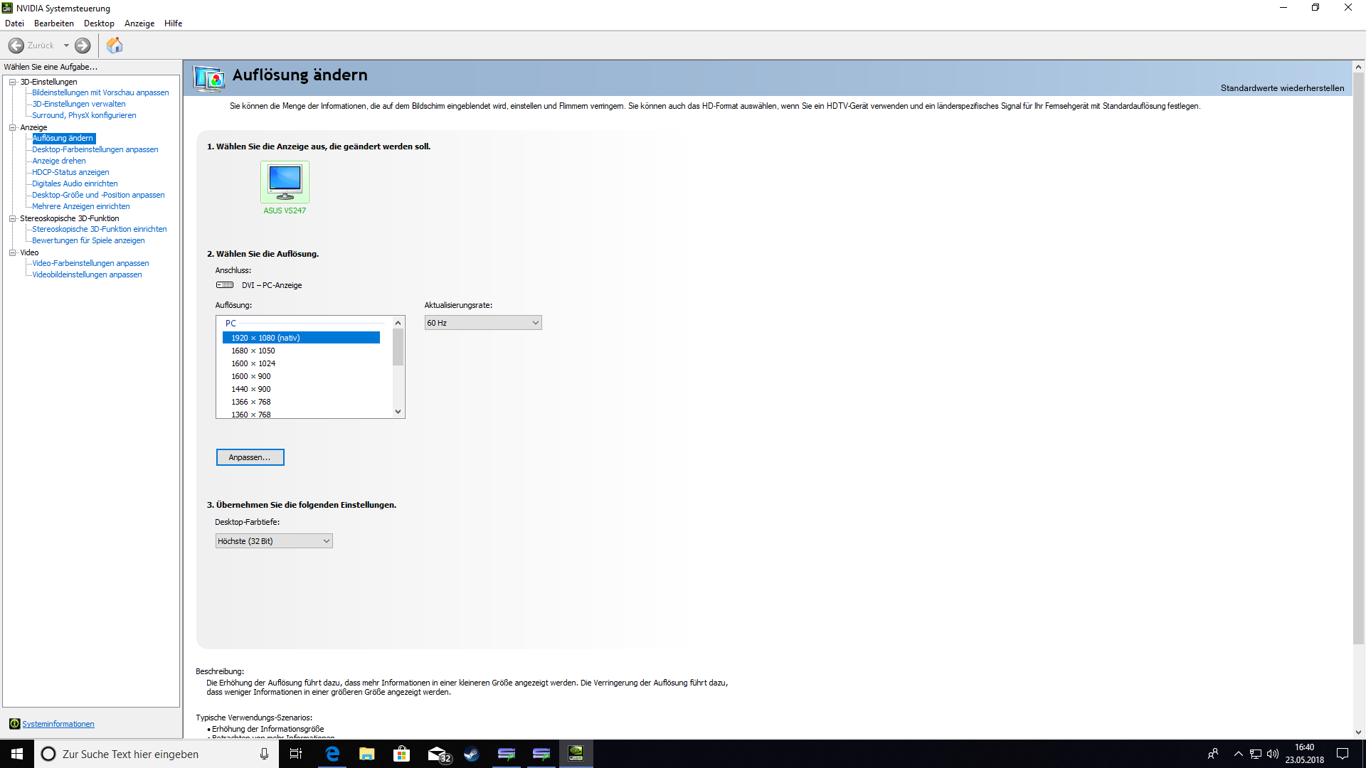

ich habe jetzt schon über 2 Stunden im Internet gesucht, jedoch keine Antwort auf meine Frage gefunden. Mein PC hat über Nacht das Update von Windows 1803 installiert. Soweit so gut, als ich dann ein Spiel von mir öffnete, habe ich gemerkt das etwas mit der Helligkeit bzw mit den Farben nicht stimmt. Es ist alles viel blasser geworden.
Zum testen habe ich noch ein anderes Spiel aufgemacht "Fortnite" und habe auch direkt am Anfang gemerkt das der grüne "Start" Knopf viel Heller als sonst ist.

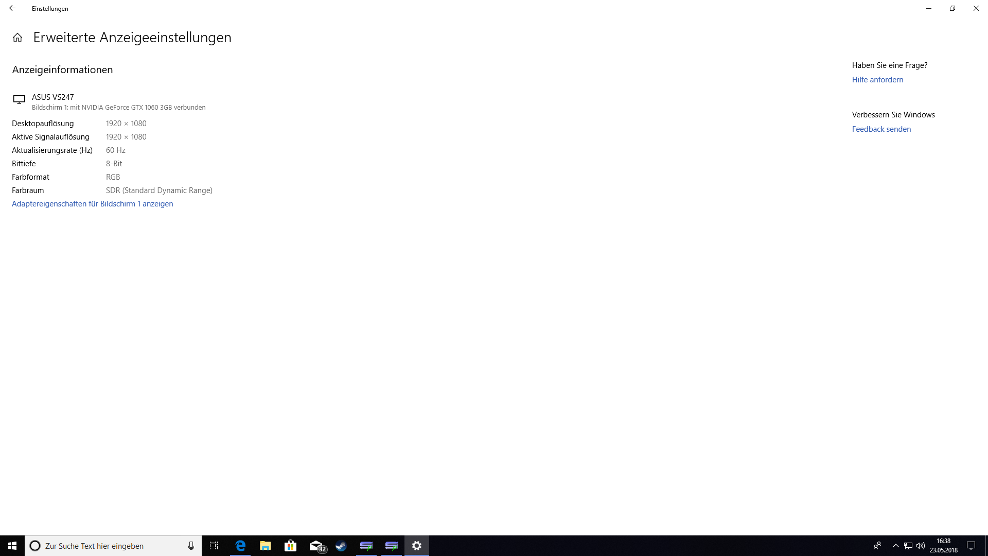

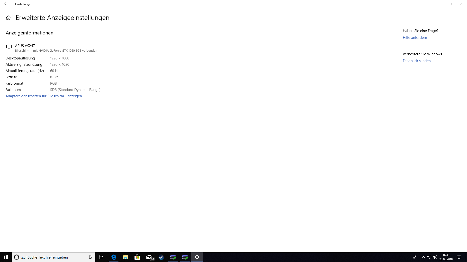

Ich habe etwas in den Einstellungen rumgeschaut und habe in den Erweiterten Anzeigeeinstellungen gesehen, dass meine Bittiefe auf 8-Bit ist und das Farbformat "RGB" ist. Ich bin mir jetzt nicht sicher ob es daran liegt, oder ob es davor schon so war. Habe auch versucht die Bittiefe zu verändern um zu sehen ob sich was tut, jedoch hab ich das irgendwie nicht hinbekommen..
Ich hoffe ich konnte mein Problem gut genug erklären, hoffentlich habt Ihr eine Antwort für mich...
(Ich füge noch ein paar Bilder von den Einstellungen ein vielleicht erkennt ihr ja was dort falsch ist)

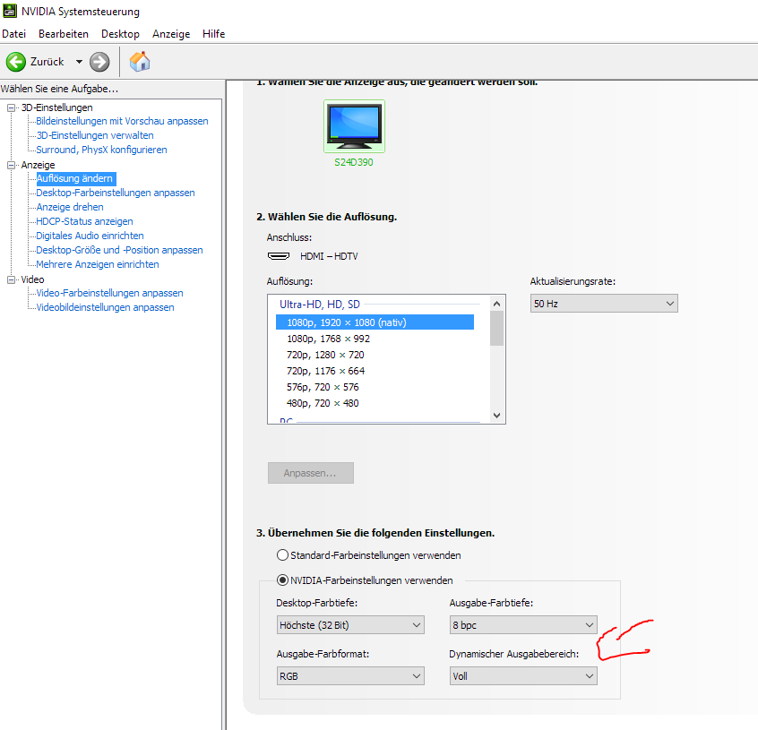

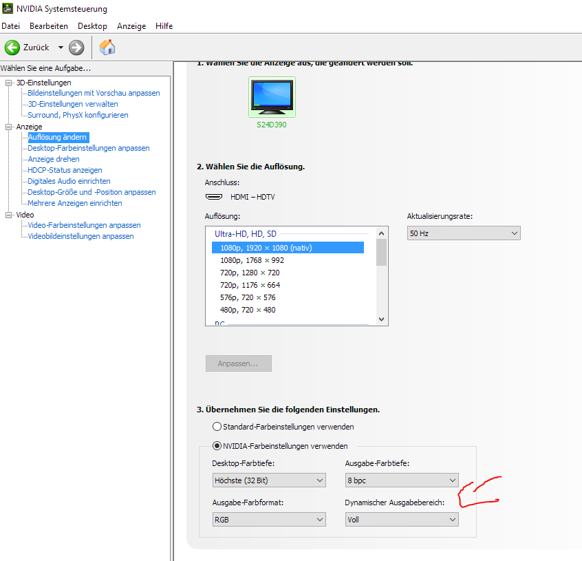

Schau mal in der Nvidia Systemsteuerung unter Auflösung ändern / Dynamischer Ausgabebereich ob dort voll eingestellt ist. Ansonsten ist der Farbraum eingeschränkt, was teils milchig trüb wirkt.
Nach Updates stellt sich das gerne um.

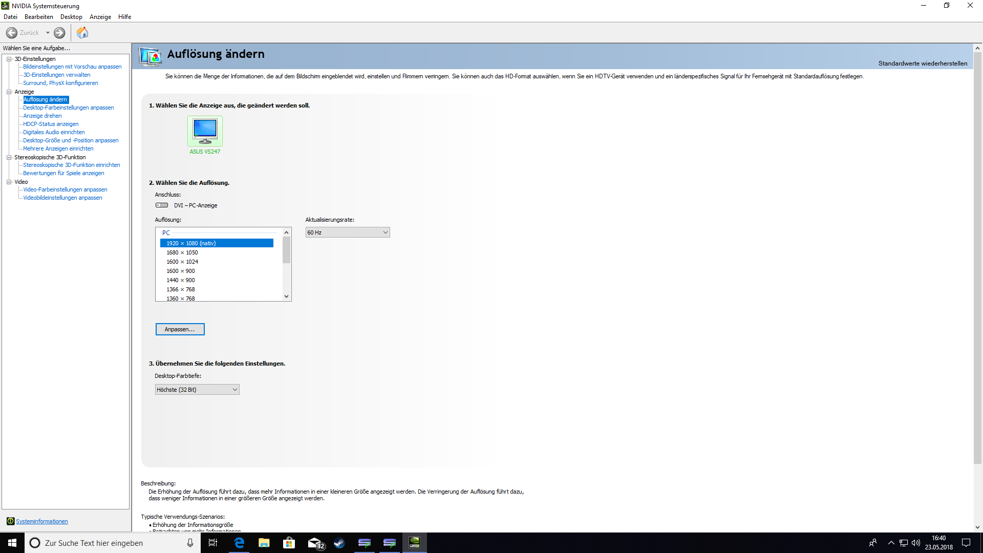

Hab gerade nachgeschaut, jedoch finde ich den Punkt nicht "Dynamischer Ausgabebereich", bei meinen Anhängen erkennt man auch genau was man dort sieht und was nicht. Das was du sagst wird nicht Angezeigt.
Müsste eigtl. vorhanden sein.

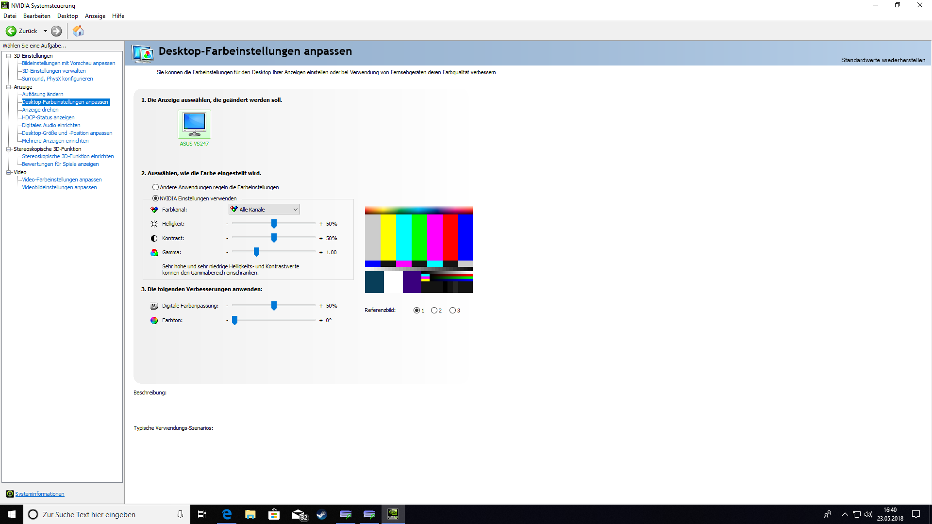

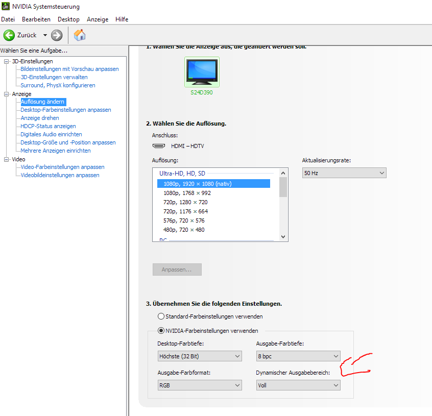

Falls du in der NVIDIA-Systemsteuerung unter "Desktop-Farbeinstellungen anpassen" mal Änderungen vorgenommen haben solltest (siehe dein 3. Bild):
seit einigen NVIDIA-Treiberversionen überschreibt Win 10 das jedes mal wieder, ich muss immer kurz auf "Andere Anwendungen regeln ...." und wieder zurück auf "NVIDIA Einstellungen verwenden". Steht auch nach wie vor als ungelöst in den Releasenotes des Treibers.

ja Standard ist eigentlich "Andere Einstellungen regeln die Farbausgabe". Hattest du es schon geändert auf NVIDIA Einstellungen regeln die Farben?

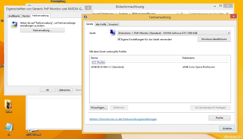

Dann schau doch mal welches Farbprofil jetzt aktiv ist.
"Dynamischer Ausgabebereich ob dort voll eingestellt ist. Ansonsten ist der Farbraum eingeschränkt, was teils milchig trüb wirkt. "
Nur wenn der Monitor am HDMI angeschlossen ist, ist das von Bedeutung.
Ich denke die Einstellung wird bei dir nicht angezeigt, da du den Monitor via DVI und nicht Hdmi angeschlossen hast.

Beim Anhang steht bei mir ja auch Bittiefe: 8 Bit und Farbformat RGB, liegt es daran ?

Unter Erweitert dort, Geräteprofil, sollte der Systemstandard "sRGB IEC61966-2.1" sein.
