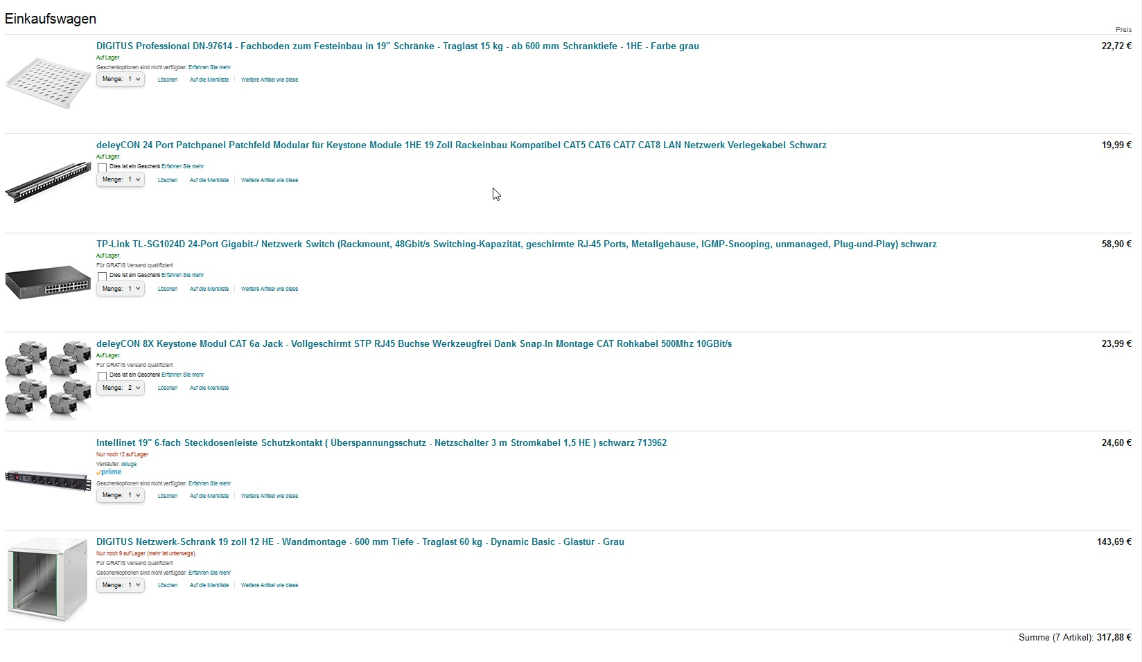

hanse987 schrieb:
Ich sehe keine Warenkorb.
Vodafone Glasfaser
Kann man aus meiner Sicht so nehmen. Wie gut die deleyCON Keystone Module sind kann ich nicht sagen, da ich diese nicht kenne. Ich würde mir aber mehr als 16 Stück bestellen, denn falls eines während der Arbeiten kaputt gehen sollte, hast du keinen Ersatz. Auch für eine Nachinstallation hättest du was im Bestand.
Welche Dosen kommen in die Räume? Wenn die schon der Eli macht, dann würde ich ihm auch das Patchpanel machen lassen und die Sache auch vom Eli durch messen lassen.
Nicht vergessen, den Netzwerkschrank vom Eli an den Potentialausgleich anschließen lassen.
Reaktionen: Misterlong
Diese Dosen sind geplant Netzwerkdose.
Setzen wollte ich diese eigentlich selbst. Aber kann das Anschließen auf jeden Fall vom Eli machen lassen dann auch direkt das Patchpanel und den Anschluss am Potentialausgleich
Die Patchkabel zwischen Patchpanel und Switch hast du schon? Sehe ich nicht auf deiner Einkaufsliste.
Nein die wollte ich dann kaufen wenn alles da ist. Weiß leider nicht welche Länge ich da nutzen sollte. Aber Patchpanel und Switch sollen direkt untereinander
Dann bestelle dir einfach von ein paar Längen eines mit. Dann kannst du teste was am Besten passt. Die übrigen liegen gut in der Kiste, bis man mal schnell eines braucht.

Grundsätzliche nochmal als Frage welche Tiefe würdet ihr bei einem Netzwerkschrank für mein Vorhaben nehmen? 600mm oder reicht 450mm und dann eher 12he oder 9he?
Mehr als jetzt wird da nicht reinkommen.
das mit der Tiefe kannst Du dir doch einfach so ca. berechnen
vorne brauchst Du vor dem Patchpanel Platz um die Kabel unterzubringen
dazu dann die Bautiefe des tiefsten Gerätes und hier nicht vergessen dessen Anschlüsse (Strom/LAN) zu addieren
wenn Du ausreichend Stellplatz hast, nimm einfach das goße Rack (in Tiefe und Höhe)
ich habe einen Racktausch schon hinter mir weil ich zu knapp geplant hatte
Vodafone Glasfaser
Danke dann nehmen ich 600mm Tiefe und 12HE dann hab ich erstmal ausreichend Platz. Werde dann heute alles bestellen und zwischen den Tagen anfagen die Kabel im Haus zu verlegen und dann alles anschließen. Wenn ich alles Fertig habe werde ich mal ein Update geben was geklappt hat und was nicht :)
Danke für eure Hilfe.
