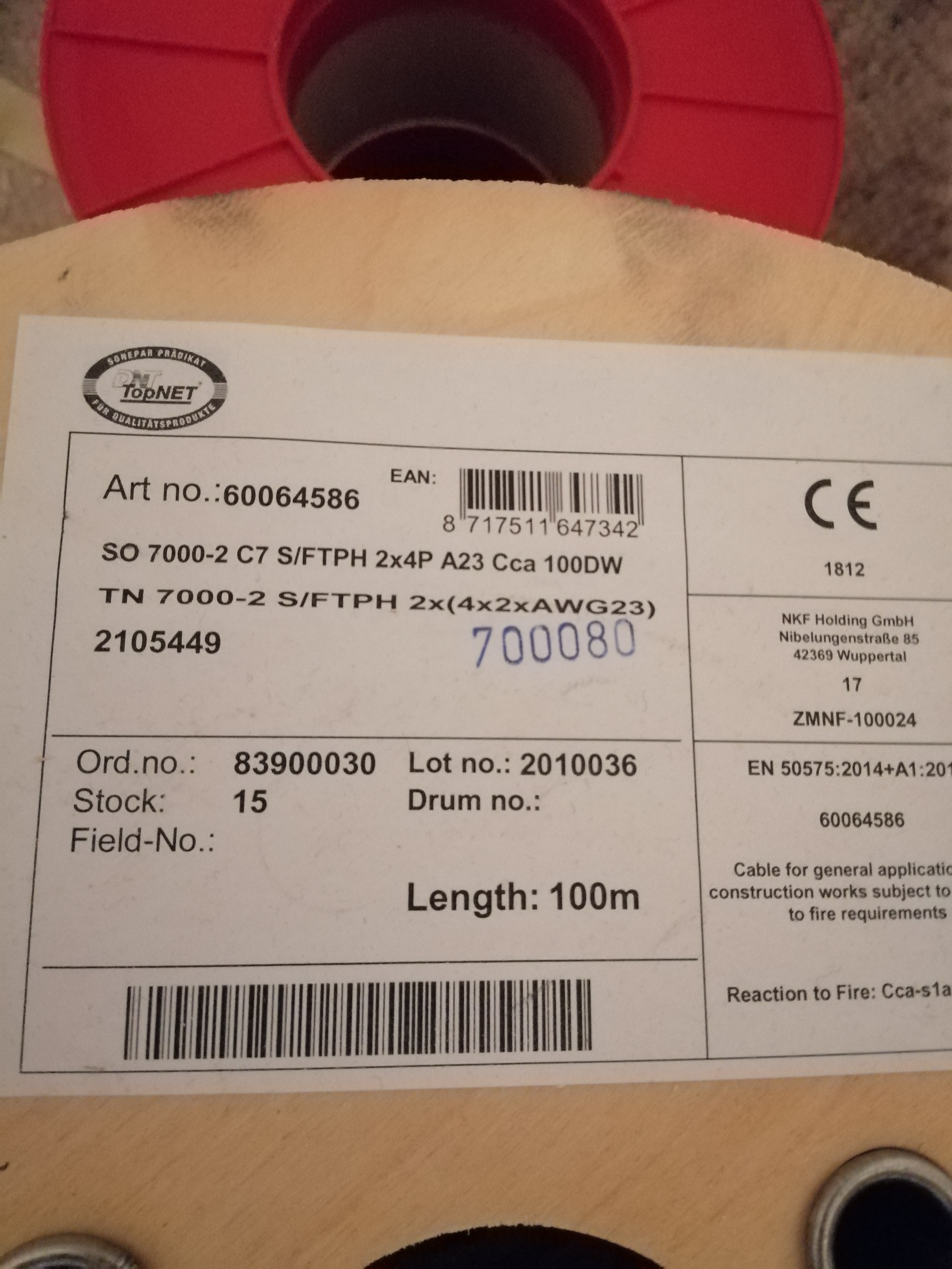

Das sind die Kabel die ich bekommen habe.
Schaut nach einem ganz normalen CAT7 Kabel aus. AWG 23 ist der Drahtdurchmesser und bei CAT7 normal.
Bei der Angabe Cca gehe ich fast 100%ig davon aus, dass es sich um das Brandverhalten handelt, da ja unten Rechts die Angabe Reaction to fire: Cca-s1a steht.
Es gibt bei so Kabeln aber auch die Angabe CCA die für kupferbeschichtetes Aluminium steht. Diese Kabel können zwar je nach Ausführung auch CAT7 aber die einzelnen Drähte sind viel bruchempfindlicher. Ist halt die Billigversion von der ich die Finger lassen würde. Im Zweifel von Eli bestätigen lassen das es ein Kupfervollleiter ist.
cca = Copper-clad Aluminum Kuperbeschichtetes Alu
in Zusammenhang mit Brandschutz heist das cu-Leiter Alufolienschirmung.
Damit wird der Brandschutz erreicht, weil der äußere Mantel PVC oder Megolon ist, die Ader-Isolierung aber PE ist.
PE ist brennbar.
PVC + Megolon ist nicht brennbar. PVC bildet gifitige Gase bei Brand, Megolon ist selbst-löschend, besteht aus Kartoffel/Soya-Stärke. Man kann es auch riechen, riecht nach Soya-Bohnen.
Das ist bei allen Cat Kabeln der Fall.
Der Begriff cca taucht bei billigem China cat5e auf. Das ist dann ein Alu-Leiter, der nur cu-beschichtet ist.
Ferner taucht cca bei Flach-Patch-Kabel auf.
Reaktionen: Misterlong
Du hast cu-Innenleiter. Aber wenn Du ganz sicher sein willst, kurzes Stück 5cm abisolieren und am Cu Innen-Leiter kratzen mit Messer und mit Lupe gucken ob er silbern wird. Wenn ja dann zurückschicken. Wenn es kupferfarben bleibt ist es cu-Leiter.
Praktiker merken es auch am Gewicht. Alu Kabel ist wesentlich leichter. Cu ist schwer.
Bei dickem Strom-Kabel merkt man das sofort.
Okay also die 100m Rolle ist relativ schwer aber ich hab leider keinen Vergleich.
1&1 Festnetz
Normalerweise würde es für LAN keine große Rolle spielen, weil der Strom in der Oberfläche des Leiters fließt. Wenn also die Oberfläche cu ist sollte dann ja alles in Butter sein. Aber in der Praxis ist das anders. Biegt man das Kabel, reißt die Cu-Beschichtung auf und das ist dann für den Strom schlecht, dann kommen schlechte Werte bei tcp/ip.
Da gehen halt Praxis und Wirklichkeit auseinander.
Für normale LAN Anwendung wenn man keine Längen hat geht CCA (da sich die Frequenzen eher im äußeren des Leiters ....?!) auch aber sobald POE im Spiel ist JA NICHT
Das nächst böse bei Alu ist die Mechanische Beanspruchung
Beim einziehen kann man sich wenns schwer geht schon eher einen Kabelbruch einfangen ...
Man findet kein Datenblatt über das Kabel
Nur was mit ähnlichen...
http://www.elektrotools.de/products_pdf.php?pID=519929
Vielleicht um gelabelt?
Mehr als das DoP bzw. die Leistungserklärung hab ich jetzt auch nicht gefunden. http://www.nkf-holding.com/app/download/13960041/DoP-ZMNF-100024.pdf
