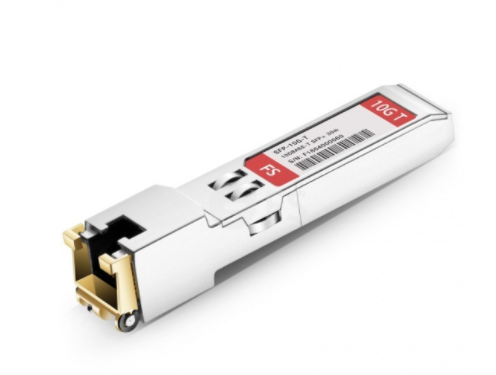

Zwar ist es auch über einen Tranceiver möglich den Router mit 2,5Gbit/s, an einen den SFP+ Ports an dem 250er Switch anzubinden, aber möglicherweise ist das bereits zu viel Fachchinesisch für dich.
https://www.fs.com/de/products/111900.html

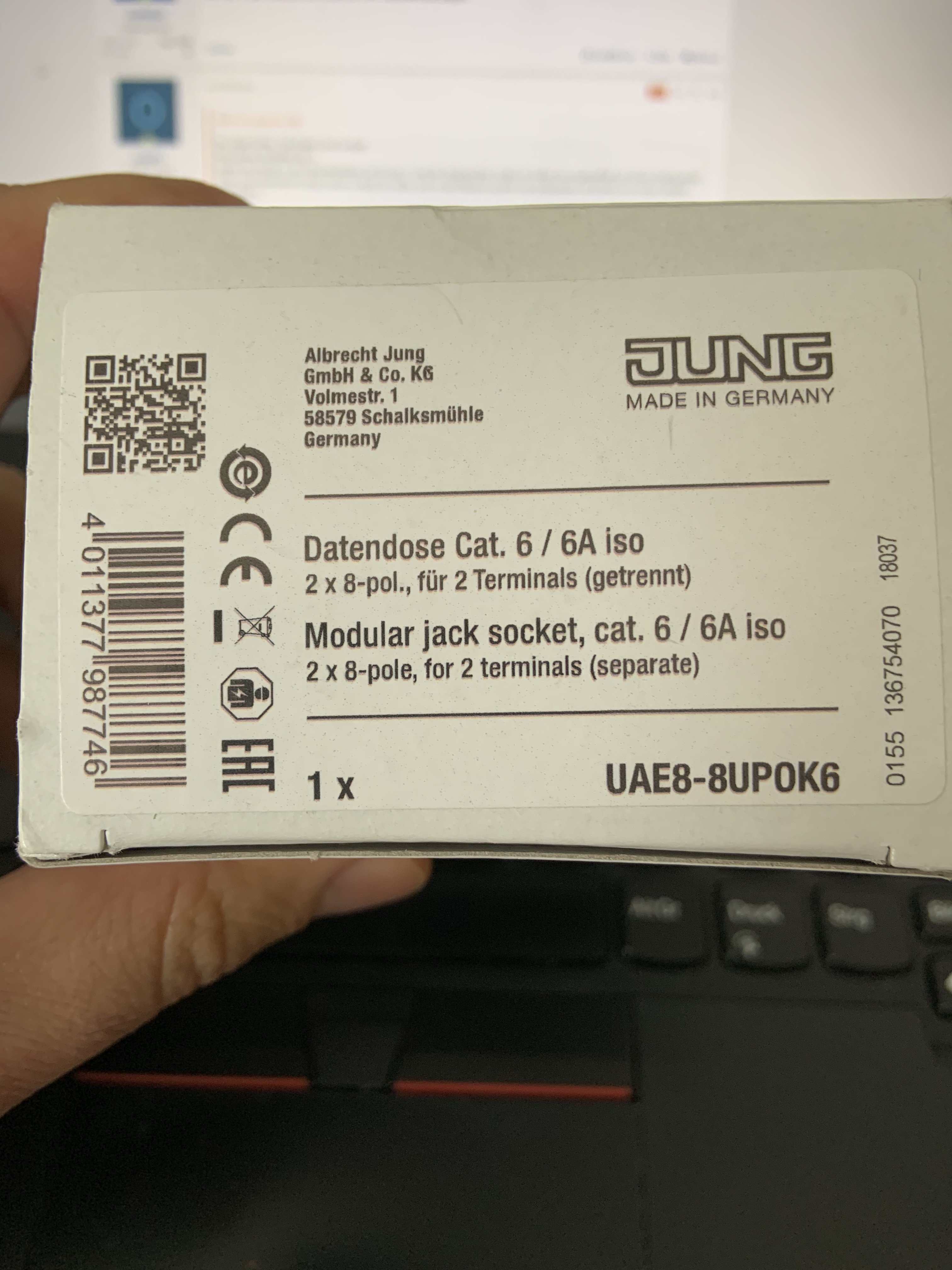

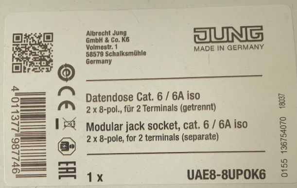

Welche Dosen sind installiert?
Optimal sind Cat 6A Dosen.
Für Cat. 7 gibt es keine zertifizierte RJ45 Steckverbindungen.

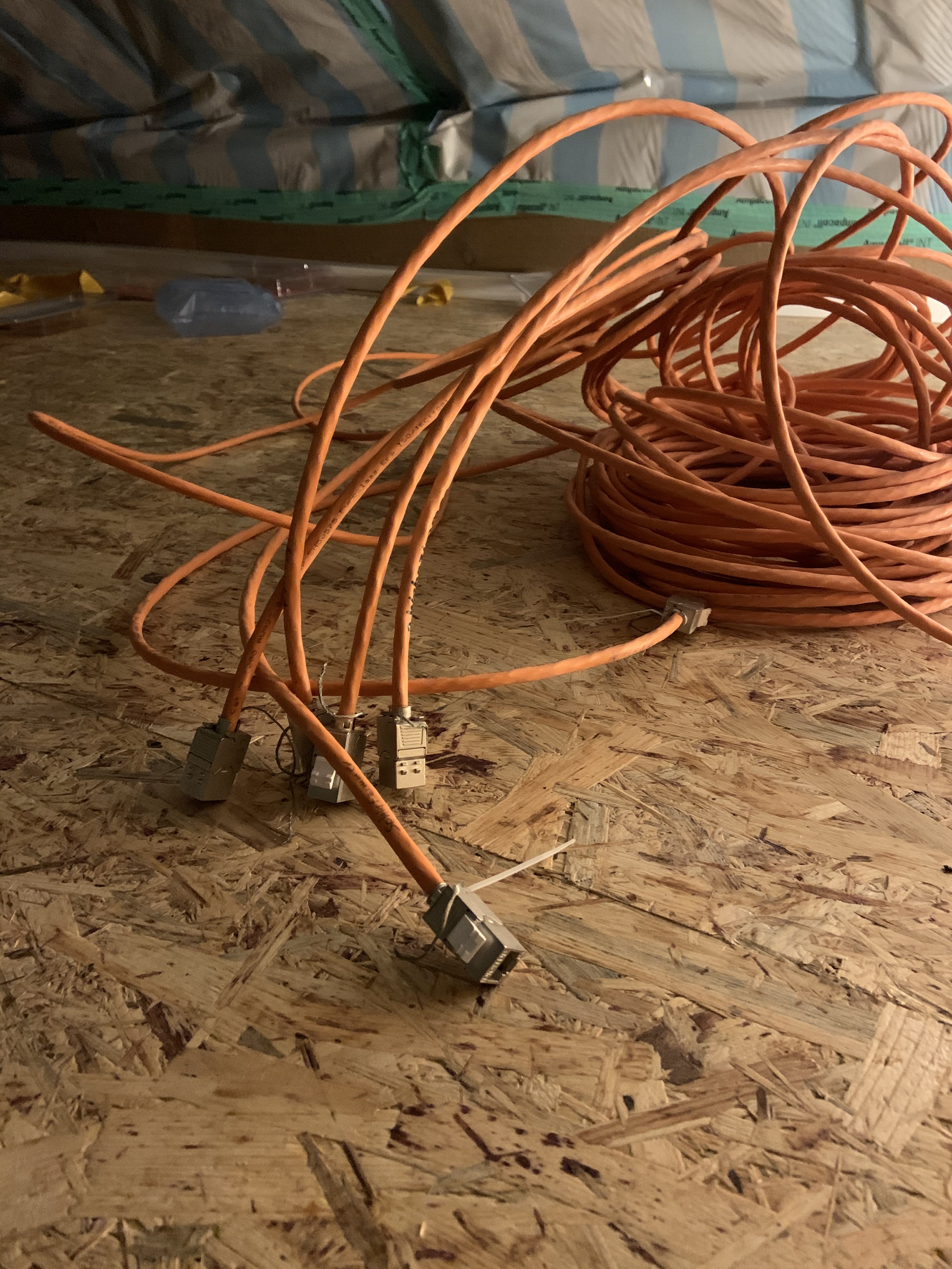

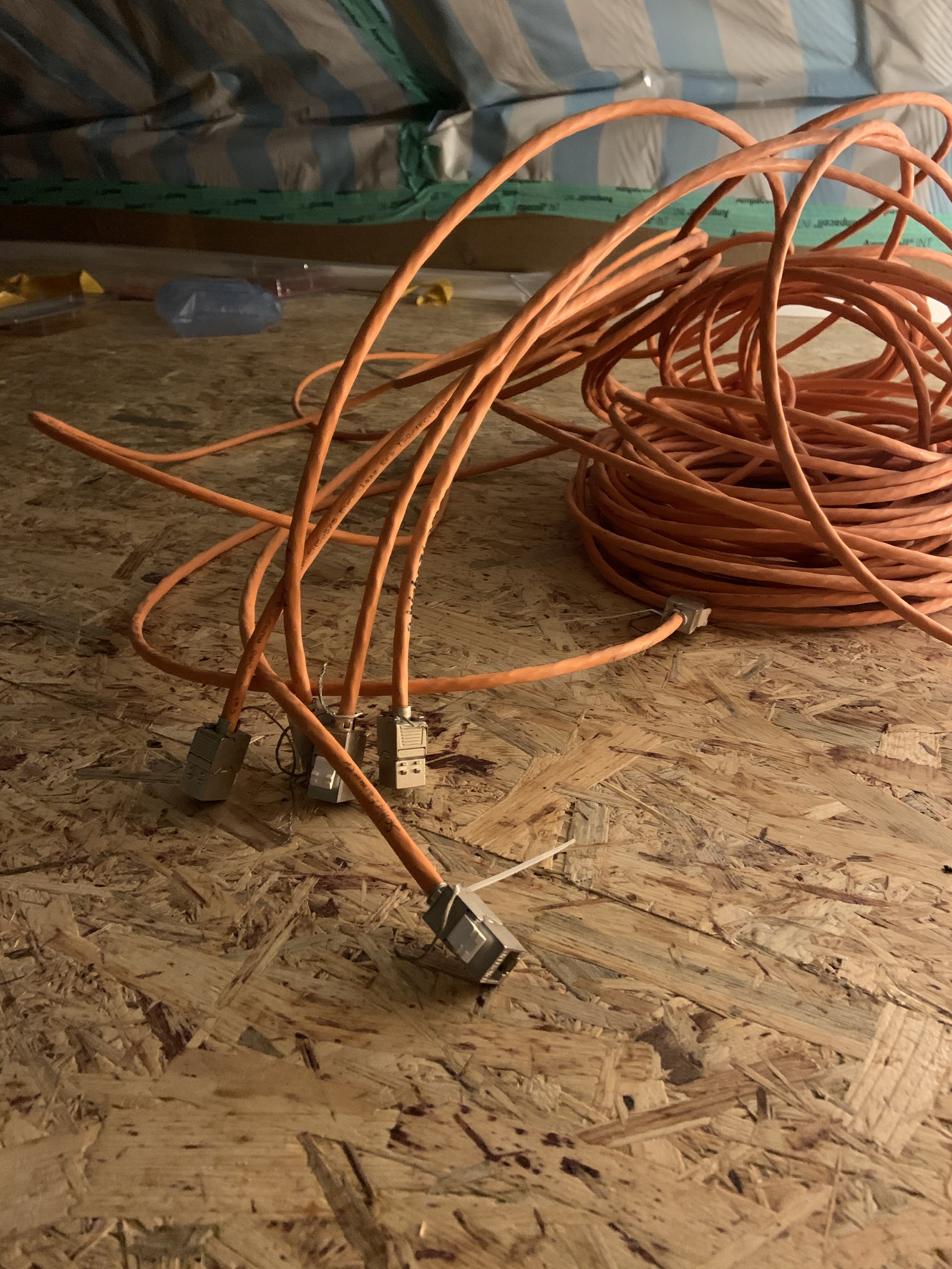

Im Keller und im Dachboden hängen freie Kabelenden. Diese sind noch nicht angelegt (Dose oder Patchpanel). Der Router ist momentan im Wohnzimmer in der Netzwerkecke. Meine Nas und der TV hängen direkt am Router (Vodafone Station). Das soll jetzt in den Keller wandern und über ein Patchpanel an einen POE Switch. An die Kabelenden im DG werden auch stecker angebracht und diese kommen an einen zweiten Switch.
Sofern das (hoffentlich) Verlegekabel sind, dann gehören die Kabelenden mit Dosen terminiert und nicht Stecker.
D.h. im DG würde ich ebenfalls Dosen setzen und von diesen Dosen per Patchkabel an den Switch. So ist das sauber.
Wie sollen die Zimmer im OG angeschlossen werden ? Sind dort Dosen verbaut oder hast du einfach Patchkabel in das DG gezogen ?

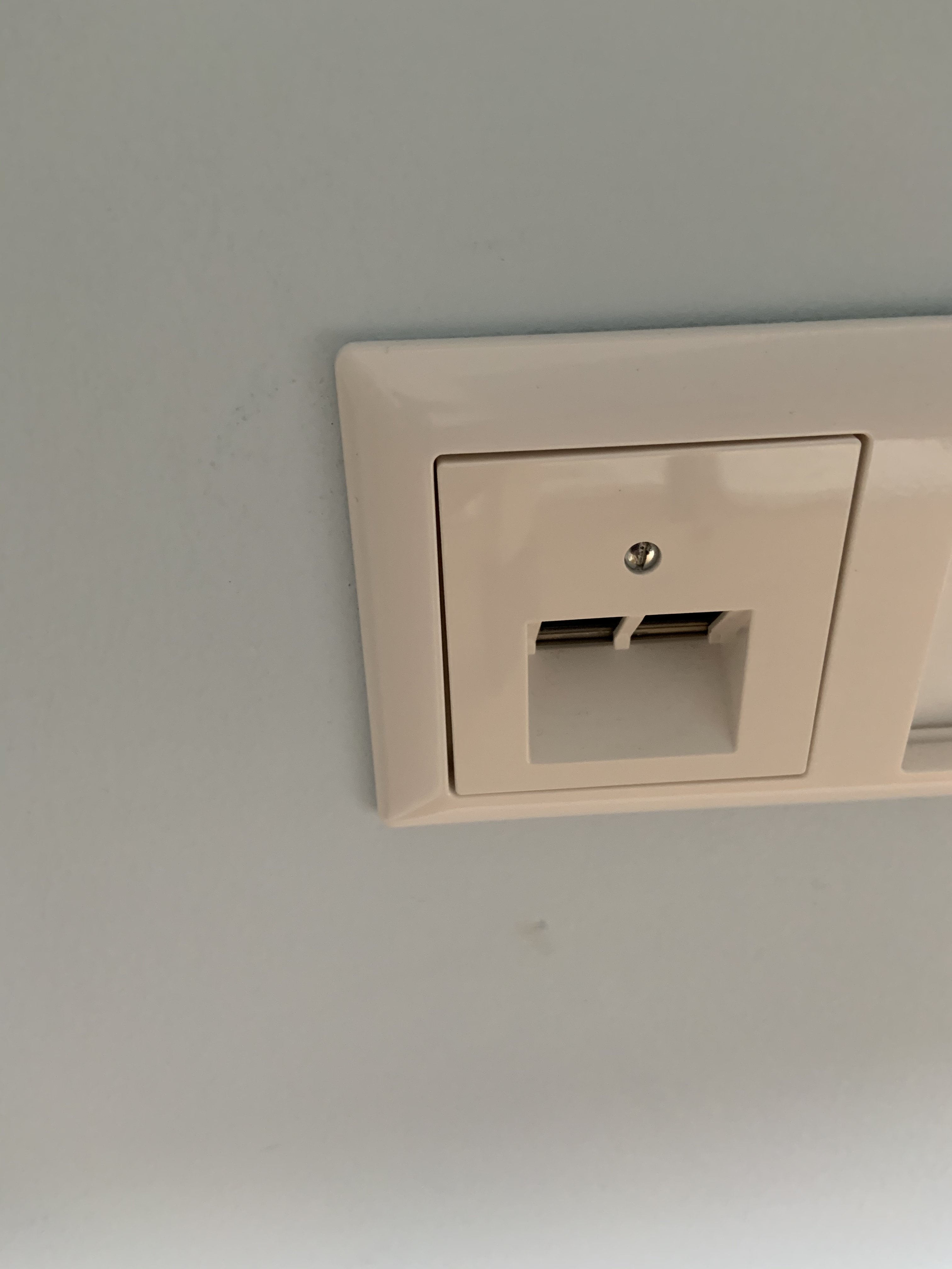

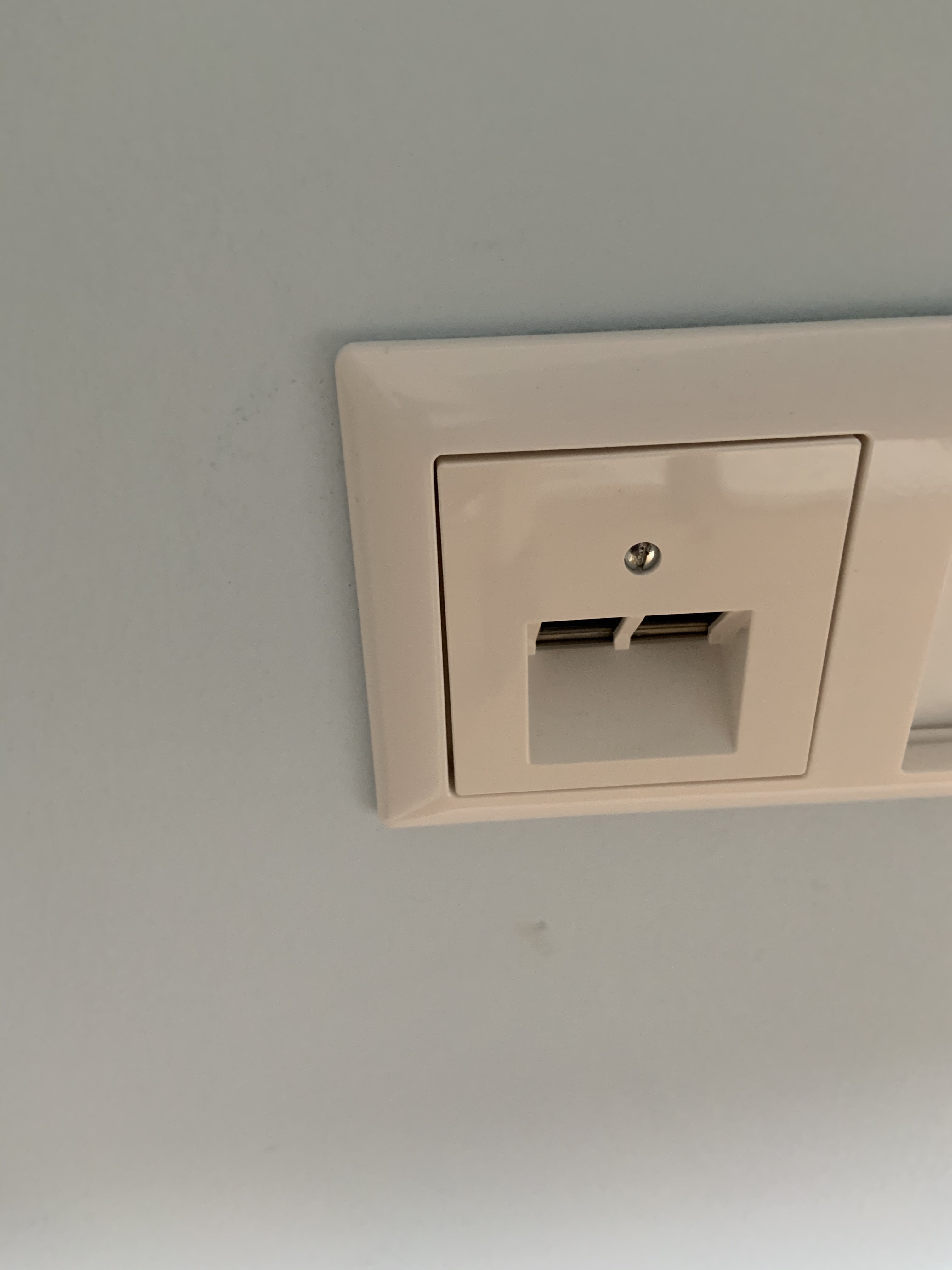

In den Zimmern Dosen. Im DG keine Dosen weil auch nicht ausgebaut. Datendose von Jung cat 6 / 6a

Dann würde ich das ähnlich wie im Keller machen und die Dosen im OG auf ein Patchpanel im DG legen (sofern die Kabel nicht mehr in den Keller geführt werden können).
Die Kabelenden im DG würde ich in einen Einbaurahmen klemmen (wie bereits vorgeschlagen). Dann wäre es sauber. Im Optimalfall kannst du die Kabel noch in den Keller führen.
Wie kommst du vom OG in den Keller ? [Dose_OG] <--Verlegekabel--> [Dose_Keller] ? oder [Stecker_OG] <--Kabel--> [Stecker_Keller] ?

Ja, die Kabel (mit Punkteende Skizze dargestellt) enden auch im Wohnzimmer in Wanddosen.

Ich gehe davon aus dass alle Kabel (sofern nicht mit einer Dose terminiert), auf Keystone Modulen enden.
Dann natürlich die Kabel nicht auf ein Patchpanel im UG auflegen, sondern einfach in einen Keystone Halterahmen montieren und von dort auf den Switch.
Es wurde durchgehend mit Keystones gearbeitet.
Das ist löblich, weil man so auch jederzeit ein anderes Schaltersystem einsetzen kann ohne irgendwelche Kabel neu auflegen zu müssen.
