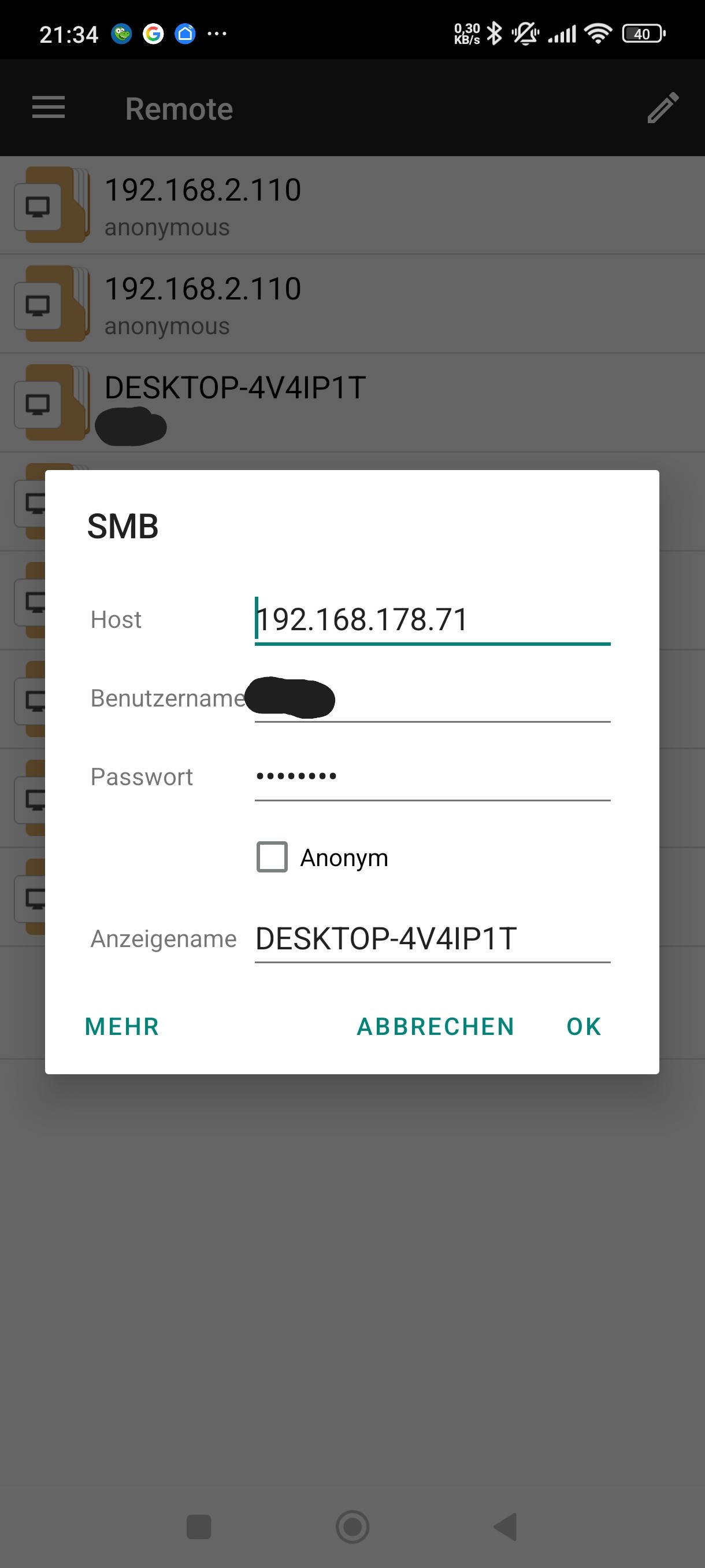

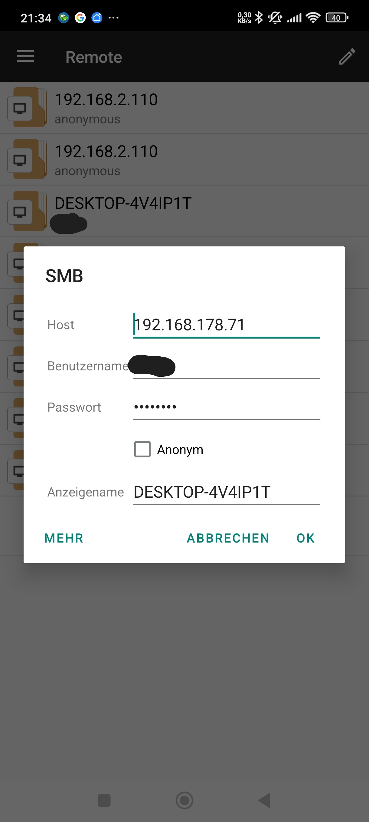

Wenn du auf SMB zugreifen magst, benötigst du den Nutzernamen und das Kennwort zu dem MS-Account.
Mit beidem meldest du dich nach jedem Start von Windows selber an - also kennst du es auch!
Als Beispiel hier vom Handy aus auf meinem Desktop:
