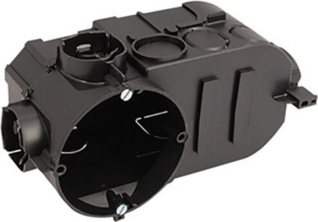

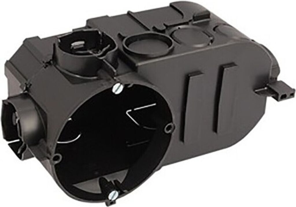

Die Dosen in den jeweiligen Räumen darf man gerne auch mit elektronik Schalterdosen ausführen. Dann hat man ein wenig mehr Platz für die Leitung. Z.B. von Kaiser
Als Kupferleitung würde ich Cat.7 oder 7a nehmen. Das ist mittlerweile günstiger als das alte Cat.6/6a. Als Anschlüsse nutze ich nur noch Keystones. Die gibt es beispielsweise in der Kabelscheune und die kosten auch nicht mehr die Welt.
