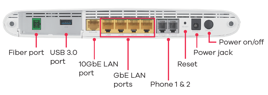

Was ich aber noch nicht ganz verstehe:
Mein Router hat eine 10GBit RJ45 Buchse
Wie verbinde ich das mit dem SFP+ vom Switch?
Gibt es Patchkabel mit RJ45 Stecker auf der einen uns SFP+ Verbinder auf der anderen Seite welche 10GBit können?
Oder wie soll das genau funktionieren?

Es gibt SFP+-Module ("Mini GBIC") mit 10Gbit RJ45.
Vorsicht bei den Modulen: Nicht jeder Switch mag jedes SFP+-Modul. Nimm entweder die Module die vom Switchhersteller als kompatibel zu dem Switch gelistet werden, oder mach dich auf die Suche nach einem Drittanbieter von kompatiblen Modulen die den Switch oder wenigstens die Modellreihe des Switches als kompatibel auflisten.

Anbindung an den Switch per SFP+ = Fiber Port, ODER 10GbE Port. Alles eine Frage der Verkablung.
Wenn die Entfernung Router zu Switch <5M ist kannst du ein DAC Kabel benutzen (SFP+) - da sind die Adapter an beiden Enden schon dran
Ja ich müsste den 10 GBit Ethernet Port nehmen, da am Fiber Port die Glasfaser vom Internetanschluss angeschlossen ist.
Dann kann ich aber einfach ein 10 GBit Ethernetkabel nehmen und am Switch einen 10 GBit RJ45/SFP+ Adapter nehmen.
Ja, Router und Switch sind im selben Rack, direkt untereinander ;)
Reaktionen: Merle
