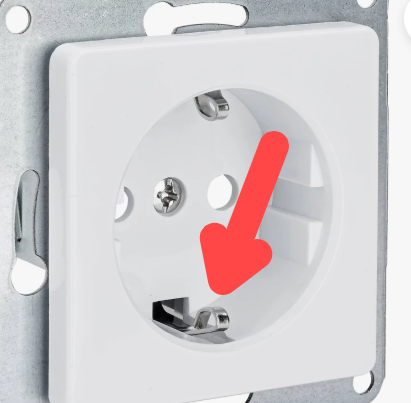

Mach doch einfach eine Durchgangsmessung. Verbinde von einer Steckdose die Erdung mit deinem Multimeter.
Das andere Kabel deines Multimeters hältst du an deinem Patchpanel dran. Wenn dein Multimeter dabei mit der Ohm Messung piept, ist alles in Ordnung.
